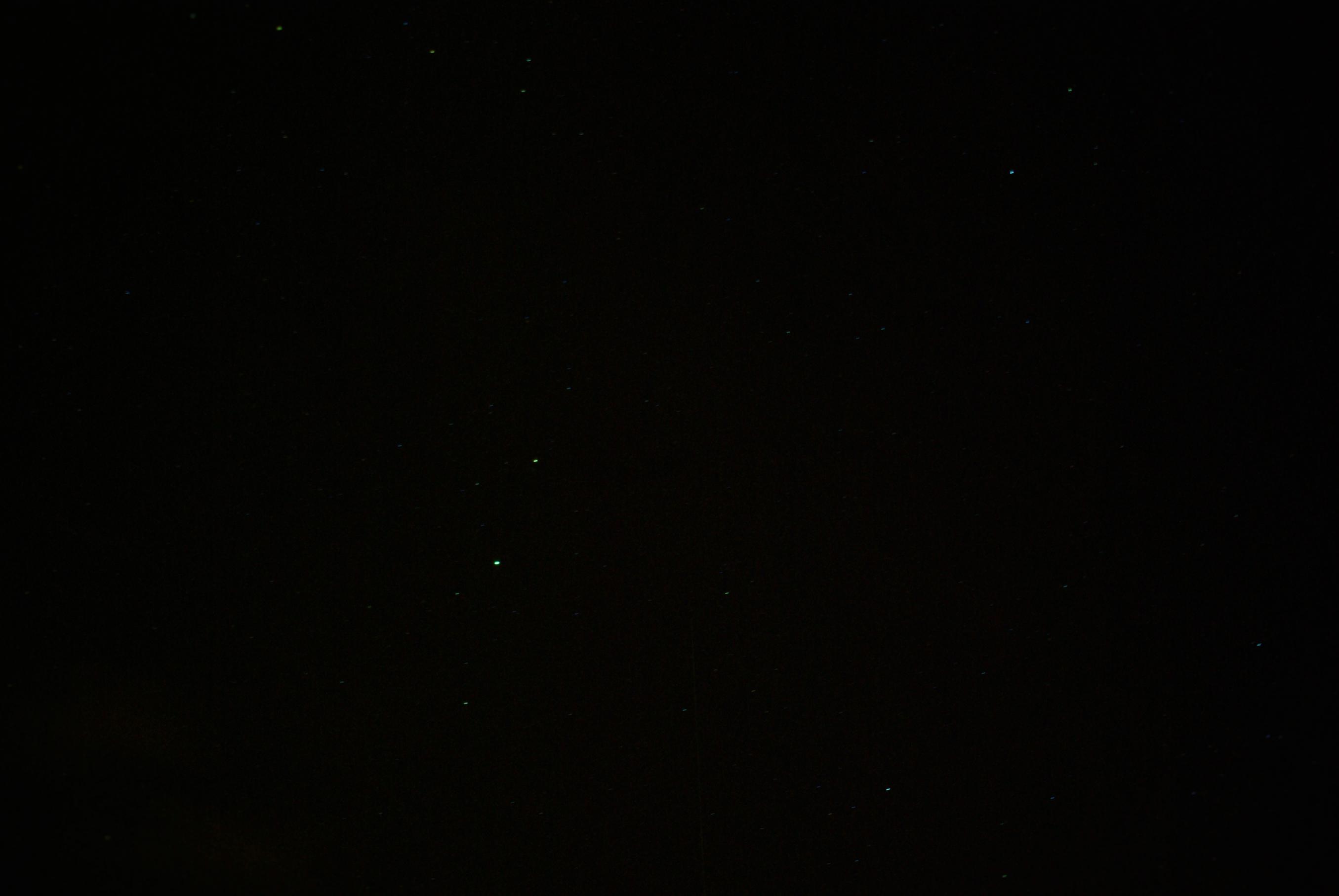

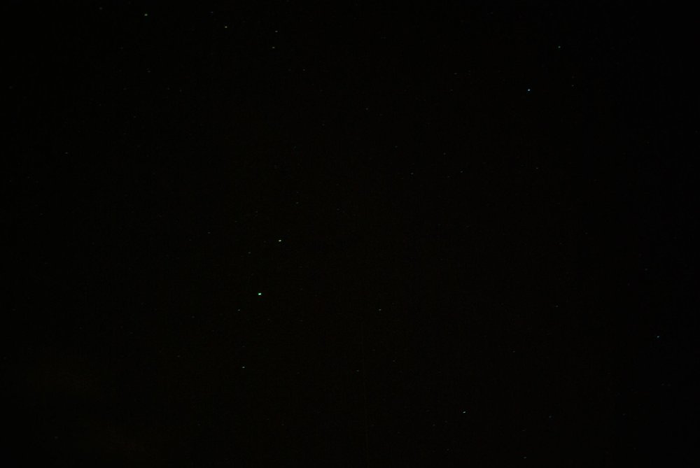

Voila hier soir j ai fait mes débuts en photo du ciel .
bon c'est pas encore du top !
Ci vous avez des conseilles a me donné je suis preneur .;)
Mon matériels : Pentax K 10 D
OBJ 18,55 MM
Configuration ISO 800
capture IMA 5,6 55MM
http://www.webastro.net/forum/images/attach/jpg.gif'>http://www.webastro.net/forum/images/attach/jpg.gif
Qu'est ce donc ? la constellation du scorpion ?

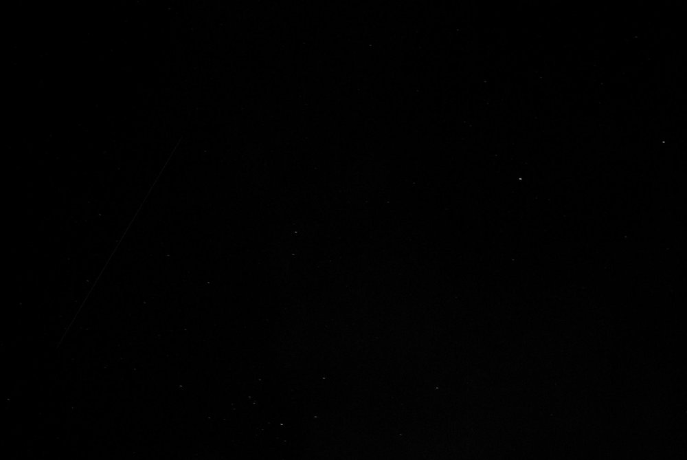

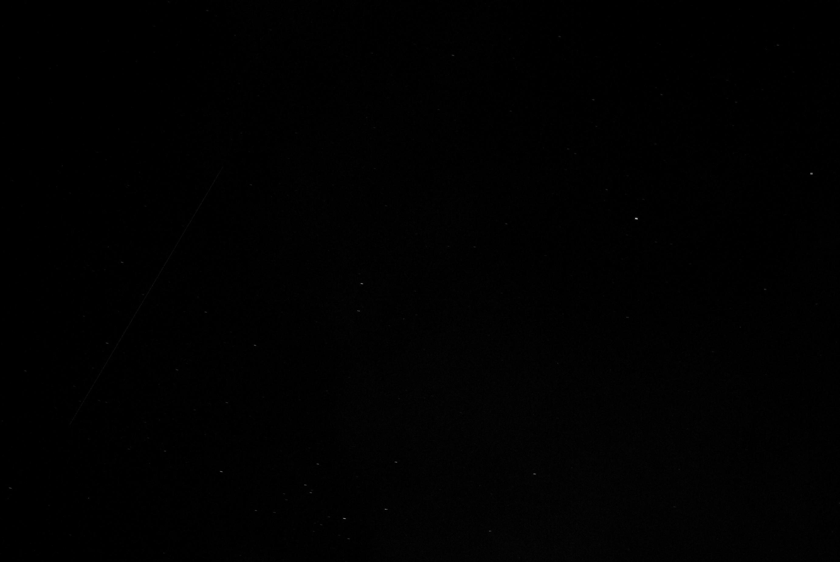

Tu ne mentionne pas combien de photos tu as pris (une seule semblerai t'il) et combien de temps de pause (un poil trop long a mon avis car les étoiles commence a laisser une petite traîné derrière elles)
Bravo tout de même pour ta toute première photo !
Ouvre ton objectif a 18 mm pendant 10/15 secondes et si tu as un ciel correct tu verra apparaitre la VL.
Si tu compiles ce sera 1000 fois mieux et la tu verra c est sublime.
De plus le k 10 est un bon boitier tu pourras en tirer pas mal.

Qu'est ce donc ? la constellation du scorpion ? non les photos ont étè prisent dans les environs de la LYRE . pendant 10 secondes .
Magellan, a 18MM je n'arrive pas a faire ma mise au point au niveau de focus même en manuelle tu as une astuce peut être ?
Je doit réduire mon temps de pose ?
Qu'est ce que tu appelle par "COMPILE" ?
Est ce que je peux utilisé un obj de 300MM ?

Mais pour la mise au point, tu n'arrive pas a faire une mise au point sur l'infini c'est ça ??
tu es bien en mode manuel sur ton appareil ?
Moi je vérifie ma MAP grace au liveview (canon) mais sur un pentax je pense que tu dois faire quelques cliché afin de vérifier ta mise au point et corriger en fonction du résultat du cliché avant de commencer tes vraies prise de vue. (A moins qu'il existe une autre méthode, mais je ne pense pas, je laisse ma place au pros).
Par compilé les images, c'est simplement que tu regroupe en une seule image toutes les photos que tu as prise (tu les additionnes, les compiles quoi).
Cela permet de faire ressortir beaucoup de détails, couleur etc (le signal lumineux de ta photo augmente) tout en diminuant le bruit numérique de ta photo.

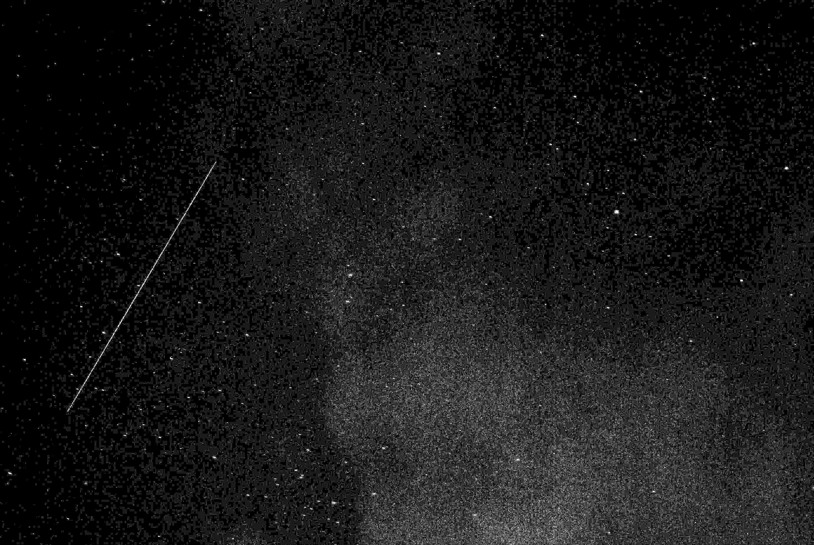

Il y a moyen malgré tout d'en tirer quelque chose, de la première en tout cas. Mais bon, pour la couleur, on repassera...
