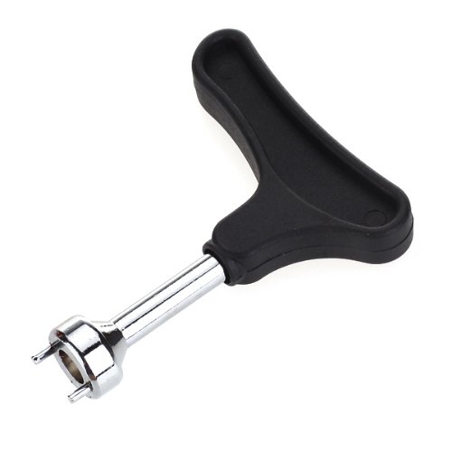

J’ai acheté récemment une paire de jumelles 15x70 Kepler HK5 et je rencontre le problème suivant : même après avoir dévissé au maximum la vis de serrage et un peu d’huile supplémentaire, l’écartement est très difficile à faire, quand je dis il faut forcer, il le faut vraiment, aucun mouvement doux possible. Est-il possible de résoudre ce problème mécanique par moi-même ?
Est-ce que les 2 trous correspondent à un outil de serrage spécifique ? Type

Il faut d'abord devisser la minuscule vis pointeau (à 6h sur ta photo). Ensuite, tu peux dévisser légerement la plaque noire avec une "spanner wrench" (le type d'outil de ton lien).
Je suppose que ta photo est prise du coté des objectifs...
Merci BGI, en effet c'est une photo du côté objectif.
Je n'ai malheureusement pas trouvé ce type d'outil - terme en french clé à ergots - dans les magasins classique sur les sites de Casto et Leroy, des idées?
Quoique peut être ça: http://www.castorama.fr/store/Cle-universelle-de-meuleuse-PRDm537237.html

Sinon, un bout de tasseau et deux clous plantés au bon ecartement, qui dépassent et dont on lime les pointes...

Entre-temps je m'étais acheté une pince circlips, qui a morflé en voulant desserrer.
Je suis passé mercredi dernier chez OU: ils ont fait la solution bourrin, tournevis pour ôter la rondelle avec les 2 trous.
Aucun changement le problème est dans la pièce d'usinage elle-même.
