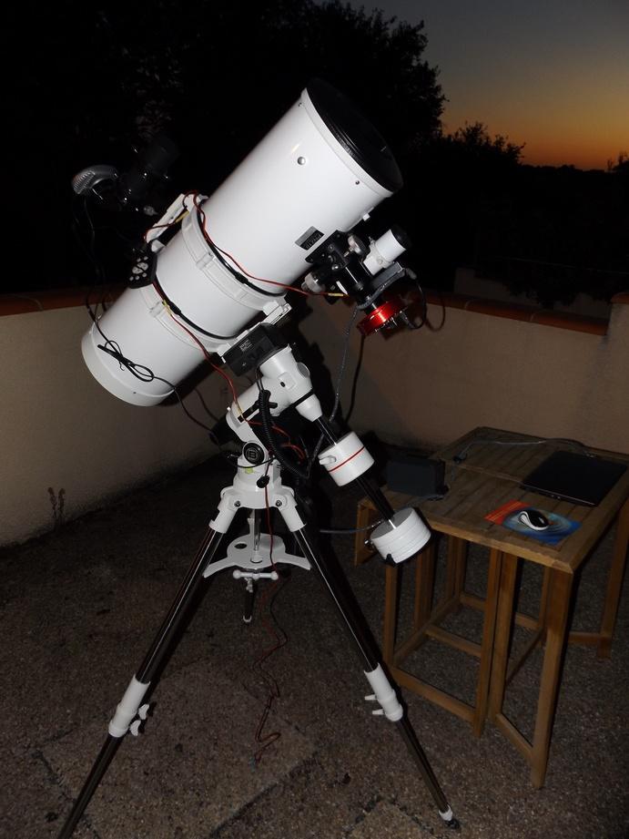

L'équilibrage doit être soigné pour éviter une surchauffe des moteurs.
L'ensemble avec le trépied d'origine:

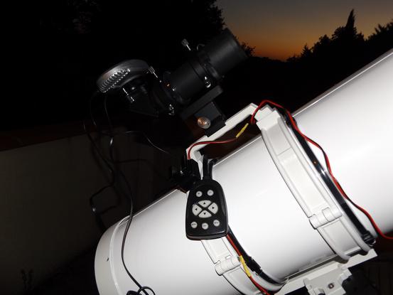

Le Guidage:

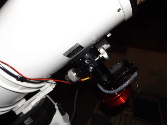

La caméra:
La caméra Atik 314E possède des pixels carré de 4,4µ

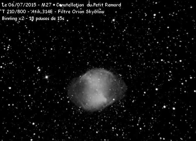

Les images en noir et blancs ont été prises sans guidage, sur le trépied Vixen:

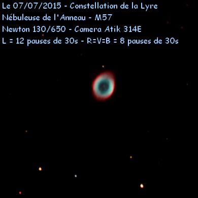

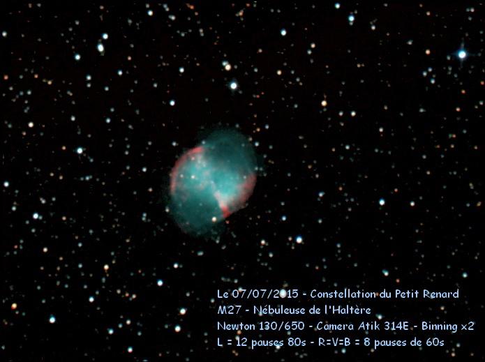

Les images couleur (LRGB) ont été réalisées sur un newton 130/650, avec guidage, sur le trépied d'origine:
