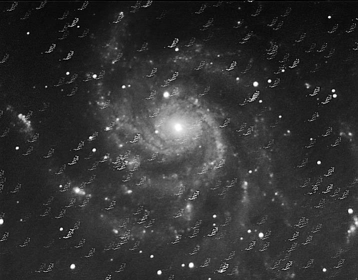

Bonjour, voila je rentre de shooter j'ai fait m101 jusque la tout va bien seulement j'ai oublier de faire mes dark :s
Du coup lorsque j'empile j'ai énormément de pixel blanc
Y a t il une solution pour pouvoir les enlever sur photoshop?

Sous Photoshop, je ne pense pas... Mais tu peux toujours faire des offsets / darks / flats après coup. Le tout est d'avoir à peu près la même température. Comme c'est le même appareil, c'est un peu toujours les mêmes pixels qui posent problème, après, c'est une question de niveau/seuil en fonction de la température.
Tu peux faire des darks.
Sinon, la rejection sigma-clipping permet d'atténuer voire de supprimer ces pixels.
Le logiciel d'empilement supprime les pixels qui changent de place d'une pose à l'autre.
Comme les pixels blancs sont fixes sur le capteur et que le soft recale les poses sur les étoiles, et comme le dithering fait "bouger" les étoiles d'une pose à l'autre, les pixels chauds sur les images registrées c'est à dire recalées sont situées à des coordonnées différentes sur ces images et peuvent donc être supprimées ou moyennés. Ca permet aussi de supprimer les traces de satellites.
Astucieux, non ?
Mais avec des darks c'est mieux...
+1 avec les collègues. Rien ne t'empèche de faire les darks à un autre moment dans des conditions de températures équivalentes. Tu stockes ces darks en indiquant la température et tu les réutiliseras une prochaine fois. Sur mon APN, j'ai une sonde qui permet de voir directement la température du capteur

Difficile d'éviter les pixels chauds avec la DSI II non refroidie. Les darks, indispensables, limitent un peu, mais des gros pixels chauds ne sont pas forcément éliminés.
Je peux te suggerer 2 choses :
- limiter le temps de pose unitaire, surtout s'il fait chaud la nuit. Pour bien évites de faire de l'imagerie si la t° est > 18 ou 20°... pas facile ... ;) !
- Iris permet d'éliminer ces pixels récalcitrants par le biais d'un fichier "cosmétique". Très simple et très efficace. Voir tuto sur le site C Buil hébergé par Astrosurf.

Faire les dark est évidement la meilleure de solutions, mais dans les derniers retranchements, avec maximdl, tu peux appliquer un filtre kernel, pixel chaud et pixel mort.
Ça marche plutôt bien! Tu peux même les cumuler s il t en reste encore.
