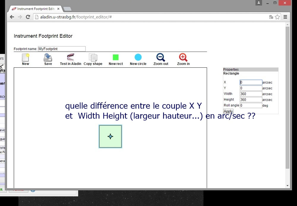

j'ai une difficulté pour bien remplir les infos dans une boite à dialogue du logiciel ALADIN
J'ai bien fait le petit calcul de l'échantillonnage avec E=(206) (PxF) ce qui me donne le champ du couple lulu+ccd soit les valeurs 5254" x 3925" arco sec.-pixel...
X,Y , mais largeur hauteur c'est pareil ???
si une bonne âme qui passe, puisse me donner qqs petites infos, conseils , je suis preneur :rolleyes:

le champ de mon Atik383 sur 200/1000 donne 1.003°*0.77° ce qui donne 3610"*2772"
j'applique, je sauvegarde et je charge avec l'onglet Fov
ça correspond bien
je relis ta question: je laisse X et Y à 0
de toutes façons on peut bouger le champs à volonté
