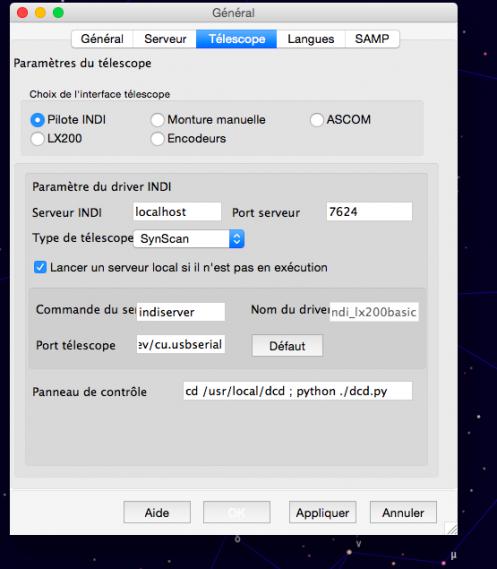

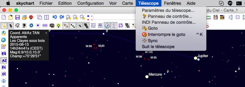

3) Carte du Ciel
Vous ouvez Carte du Ciel et vous allez dans la section Télescope -> Paramètres Télescope.
Comme ci dessous:
Après vous il ne vous reste plus qu'à faire comme moi, même configuration :

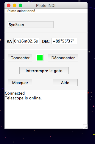

Vous validez les changements, et vous cliquer sur OK, une fois vaidé vous ré-ouvez le menu Télescope et vous sélectionnez "Panneaux de contrôle", vous devriez avoir quelques chose comme cela:
Très simplement vous cliquez sur Connecter et vous devriez avoir:

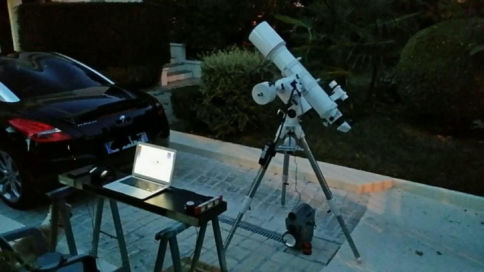

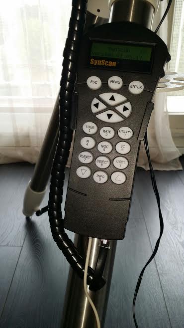

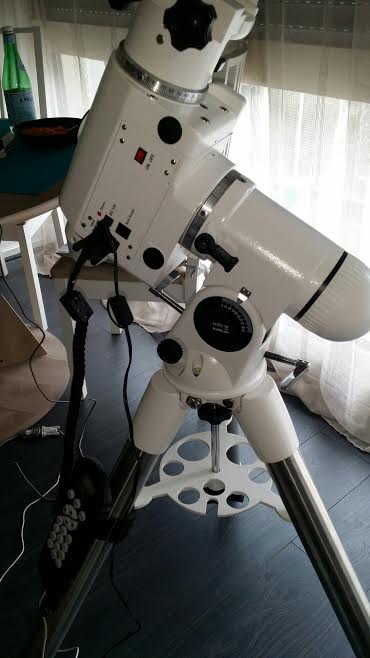

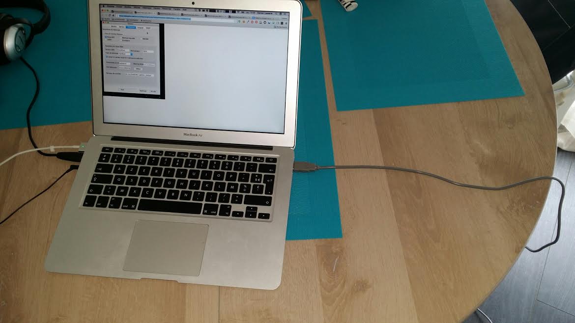

Voici quelques photo du montage, et sur le terrain:
