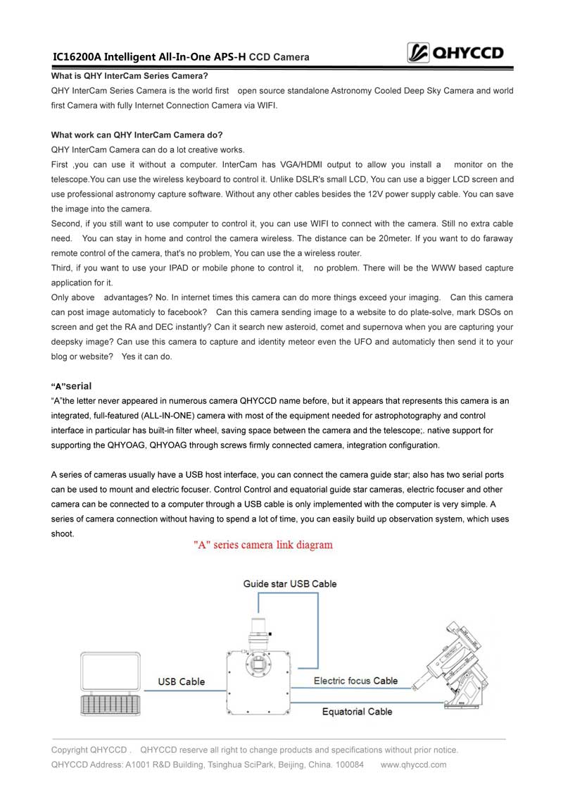

Voilà les brochures pdf en anglais des choses (trouvé sur un forum russe). Bonne lecture.

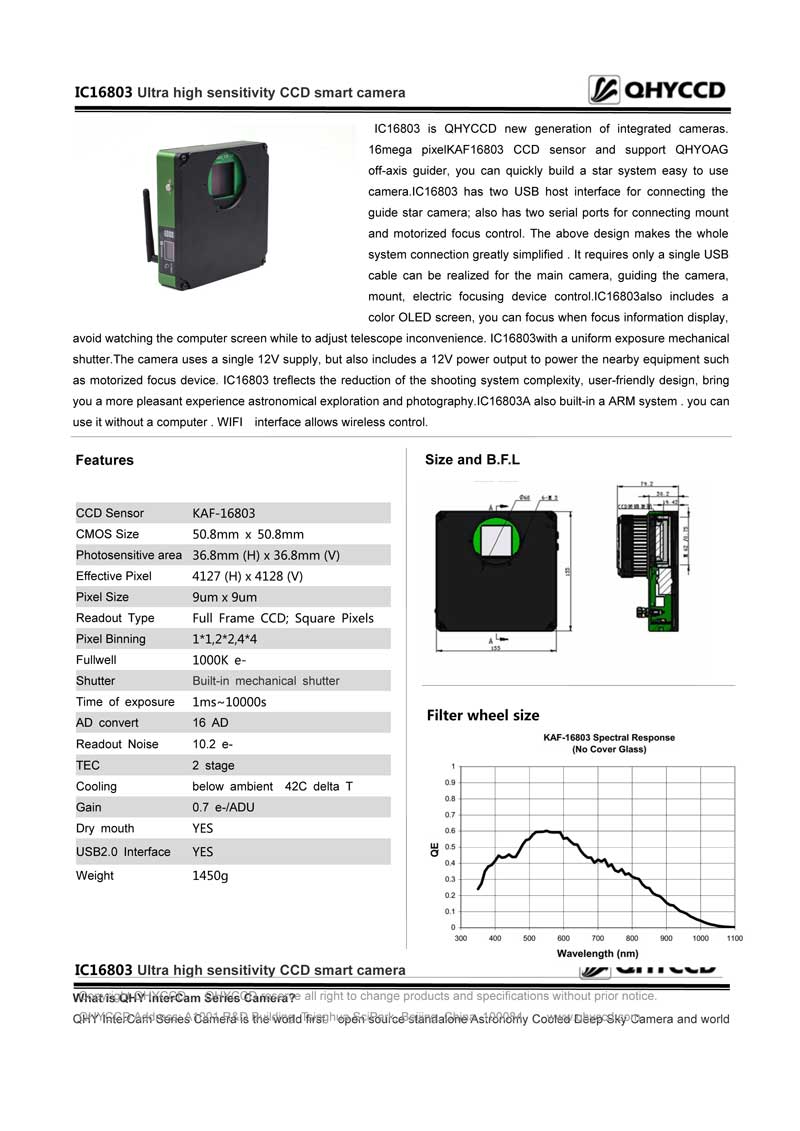

IC16803 :
index.php?PHPSESSID=ji2hhp59uf3rdf3hruc7gc3r73&action=dlattach;topic=98148.0;attach=753571;image

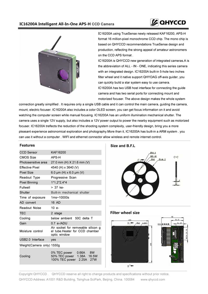

IC16200A :
index.php?PHPSESSID=ji2hhp59uf3rdf3hruc7gc3r73&action=dlattach;topic=98148.0;attach=753575;image
index.php?PHPSESSID=ji2hhp59uf3rdf3hruc7gc3r73&action=dlattach;topic=98148.0;attach=753577;image

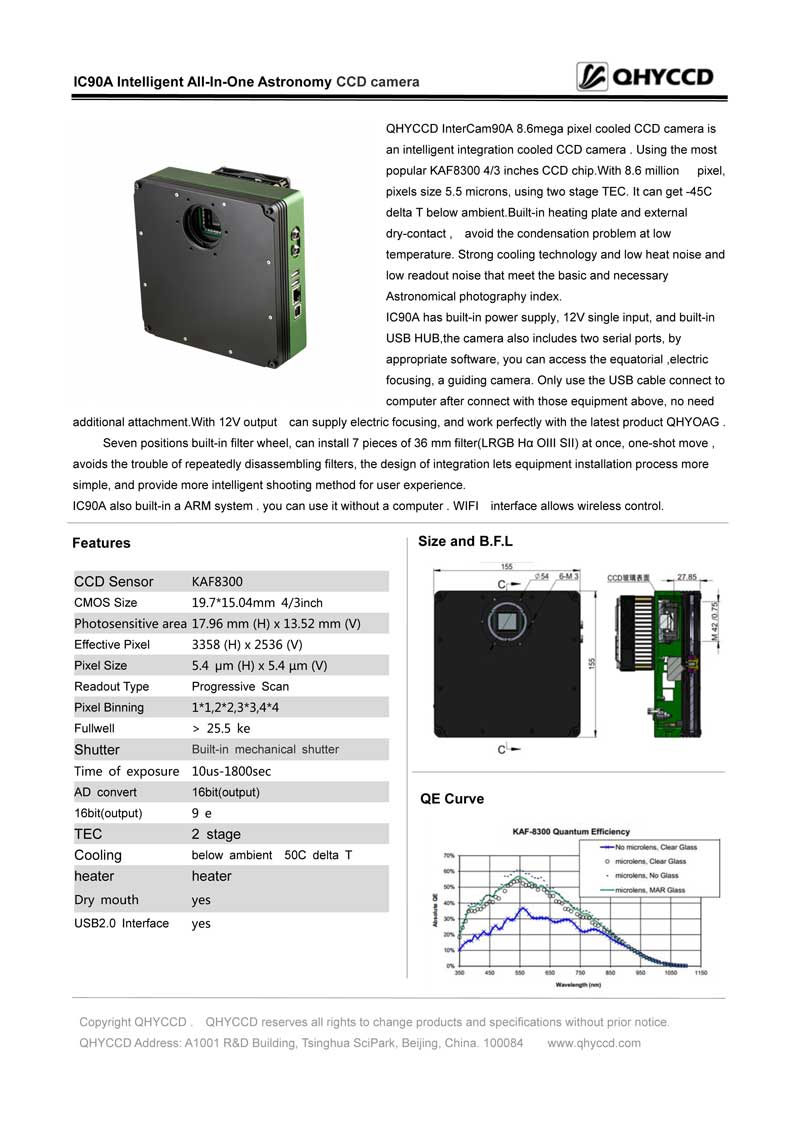

IC90A :
index.php?PHPSESSID=ji2hhp59uf3rdf3hruc7gc3r73&action=dlattach;topic=98148.0;attach=753579;image

La 16803 irait bien avec mon RC.
Enfin une camera pensée pour faire des photos astronomiques. Sans un spaghetti de câbles USB et alimentations.
J'ai l'impression que la IC16803 a un peu moins de possibilités en termes de connectique et pilotage.

Le nouveau KAF16200 serait basé sur la techno du KAF8300, avec des pixels légèrement plus gros et des perfs en légère hause.
Le capteur actuel qui semble le plus proche du KAF16200, avec ce genre de pixels, est le KAF 50100.
Il est monstrueux avec 50Mpixels, 65mm de diagonale...mais des perfs intéressantes avec un Qe qui monte à 62% avec les micro lentilles. (le prix est monstrueux aussi chez FLI qui le monte à la demande : 16000 USD sur la microline, dont au moins 2000usd rien que pour l'obturateur probablement. Et il faut des filtres énormes, les 65mm carrés...mais sur une FSQ ça peut faire sens...)
Dur de se faire une idée du bruit de lecture, celui de la datasheet (et c'est le bruit total) est donné pour une vitesse rapide, pas utilisée en astro sauf pour la mise au point.
Mais ça devrait être légèrement meilleur que pour le KAF8300, donc dans les 6 à 7e-
Le Qe du 50100 est à 62% contre 58% sur le 8300 (même écart en Ha). ça devrait être similaire sur le KAF16200.
ça se rapproche des Sony, lentement...
Mais ça serait un capteur intéressant malgré tout, car 33mm de diagonale (même taille que le 6303), un peu plus facile à gérer que le 24x36 qui fait 44mm.
- Donc des correcteurs plus petits, ça passera peut être sur certains 2"
- Des filtres plus petits : les 2" montés devraient suffire dans la majorité des cas (les possesseur de 6303 on l'expérience là dessus)
- Un full wheel en hausse à 37Ke- avec ces pixels de 6µ
- focales utilisables jusqu'à 2000mm en bin 1
Reste à voir les vraies perfs quand ça sortira et si il y a des CMOS concurrents à ce moment là.

Une traduction approximative d'infos de QHYCCD sur un forum chinois :
KAF16200 Il y aura deux versions de versions en noir et blanc et couleur
QHY16200A utilisera la version noir et blanc. Mais aussi accepter la version couleur de l'ordre. On notera en particulier, la version couleur KAF16200 très spéciale, pas arrangement ordinaire BAYER, mais le RGBW arrangement ou que la disposition est LRGB, qui est, qui a un pixel blanc, quant à ce que les avantages de cette disposition, Nous pouvons discuter de la discussion.
Participation QHYCCD que des recommandations d'index une puce pour profiter d'un rabais important TrueSense: la possibilité de commander plus de 10 échantillons de qualité de l'ingénierie. Ces échantillons seront utilisés pour d produit bêta (non pas comme une vente de produits standard). Les amateurs intéressés peuvent prendre rendez-vous dès que possible de tester le prototype.
APS-H trame - puce CCD de QHY16200A
QHY16200A adopté QHYCCD TrueSense recommandé à l'APS-H taille du cadre. La surface effective de 27mm * 21.6mm, le contraste QHY8L le format 23,4 mm * 15.8mm APS-C vu, APS-H cadre plus grand que beaucoup de format APS-C. La raison pour laquelle ce format est recommandé, parce que dans le 8300 puce à 4/3 pouce entre plein écran 11002 puce, n'a pas été un format APS des jetons noirs et blancs. Maintenant KAF16200 enfin combler l'écart. KAF16200 est devenu la première proposition en conformité avec les besoins des astronomes amateurs conçus puce CCD.
APS-H cadre peut avoir une utilisation très efficace de la zone de filtre de 2 pouces, mais aussi pour beaucoup de jumelles. Le nombre de pixels KAF16200 de 16,2 millions de pixels, qui est actuellement tout espoir pour une grande résolution. La taille des pixels est 6.0um, 5.4um légèrement plus grand que 8300. Cela devrait améliorer la valeur QE (de TrueSense pas encore été annoncé valeur QE de cette puce, depuis 8300 basé sur la technologie, de sorte que nous nous attendons à valeur QE devrait être égal ou légèrement supérieur à 8300).
Un autre rapport à 8300 a augmenté de manière significative le nombre d'accusations très bien. 8300 25.5ke nominale, tandis que 16 200 nominalement> 37ke. Par conséquent, dans la plage dynamique, 16200 aura une augmentation plus importante. Venez donc l'avantage est moins sujette à l'étoile de point de saturation, le point d'étoiles plus fine et des dégradés plus riches. Simple temps d'exposition de cadre peut être plus longtemps sans sujettes à saturation, ce qui comparé au 694 814 de 15ke SONY, il est un très gros avantage
KAF16200 puce dispose de deux types de noir et blanc et couleur. QHY16200A défaut utilisera la version noir et blanc. La version couleur du AKF16200 également tout à fait distinctif, sa membrane de filtre de couleur au lieu de la disposition habituelle BAYER RGGB, mais le nouveau dispositif d'RGBW, qui contient un pixel blanc. Pixel blanc est équivalent à la chaîne de L, de sorte que vous pouvez réaliser une fois LRGB tir. QHY16200A jetons de couleur peuvent également être installés, il ya des fans de cette exigence vous avez besoin de faire des réservations à l'avance.

Ben le KAF16200 me tenterais bien si ça se confirme. C'est bien comme format et comme taille de pixels. Un truc à tout faire dans un format raisonnablement grand.
Maintenant il y aura peut être aussi une offre intéressante avec le même capteur chez Moravian, ou Atik. Faut voir.
Atik, j'y crois moins, car avec le KAF il faut un obturateur assez grand, ça prendra plus de temps. Mais Moravian devrait pourvoir implanter ça assez vite dans la G3. Pas donné...L'idéal serait un boitier avec roue interne 7x2" montés et diviseur optique intégré.
Avec cette taille de pixels, ça s'adapte assez bien aux Newton. ça passe peut être encore avec le paracorr 2 et peut être aussi avec le Wynne 3" ASA.
Alors qu'avec le 24x36 c'est limite. Avec le 16803 il faut le Wynne 4", et un porte oculaire 4", des gros filtres, bref c'est l'escalade stratosphérique...
