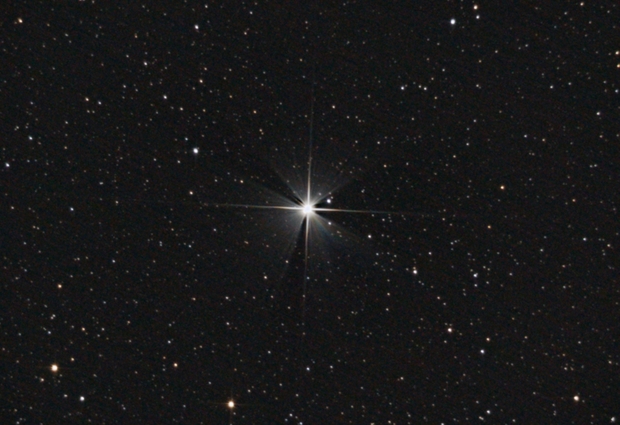

Hier soir je voulais photographier l'étoile double Eta Cassiopeiae avec mon Skywatcher 150/750 et appareil photo Nikon D3000.
Malheureusement sur la photo elle apparait comme une seule étoile, loin, très loin du fameux Albireo :(

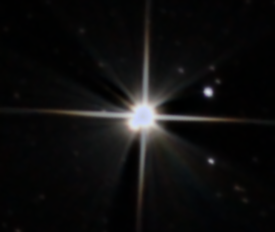

Bon en jouant un peu avec le traitement d'image, on voit une petite forme arrondie en dessous de l'étoile principale, mais trop évident.
Zoom sur l'image avec traitement différent :
Je m'oriente donc vers vous pour savoir ce qui cloche. Est ce que c'est du à la limite de mon télescope ? A noter que les 2 composantes de Eta Cassiopeiae sont séparées de 13 secondes d'arc alors que mon tube, théoriquement, il a un pouvoir de résolution de 0.9 (j'espère que je ne dit pas de bêtises). Donc normalement il doit être capable de les séparées?
Ou bien est ce que ça vient d'un temps d'exposition très long qui a "cramé" l'étoile? J'ai fais 50 poses de 30 secondes à 800 ISO.
Merci pour votre aide et bonne journée :)

On dirait qui il y a un problème de mise au point sur la première image a moins que ce soit déjà un zoom dune image plus grande. Autrement une exposition plus courte arrangerait les choses.
Il y a quand même un joli halo sur ta belle étoile.
Bonjour, oui ça vient de la saturation, pour faire simple quand un pixel est saturé, une partie de sa lumière se répercute sur les pixels voisin, donc la taille de l'étoile augmente, elle prend plus de pixel, si les deux étoiles sont trop proches tu auras l'image de la première qui vas déborder sur la seconde.
Là il faut que tu pose moins longtemps.
Problème, si tu pose moins longtemps, tu n'auras quasiment que c'est deux étoiles de visible, sauf, à faire des séries avec deux temps de pose différent, et faire un montage avec les deux images finales.
Par contre tu l'as bien placé, tu as éviter que l'étoile secondaire tombe sur les aigrettes.
Autre chose, tu as quand même de drôle de reflet, ce n'est pas normal. Mais je ne suis pas assez doué pour te dire d'où vient le problème.

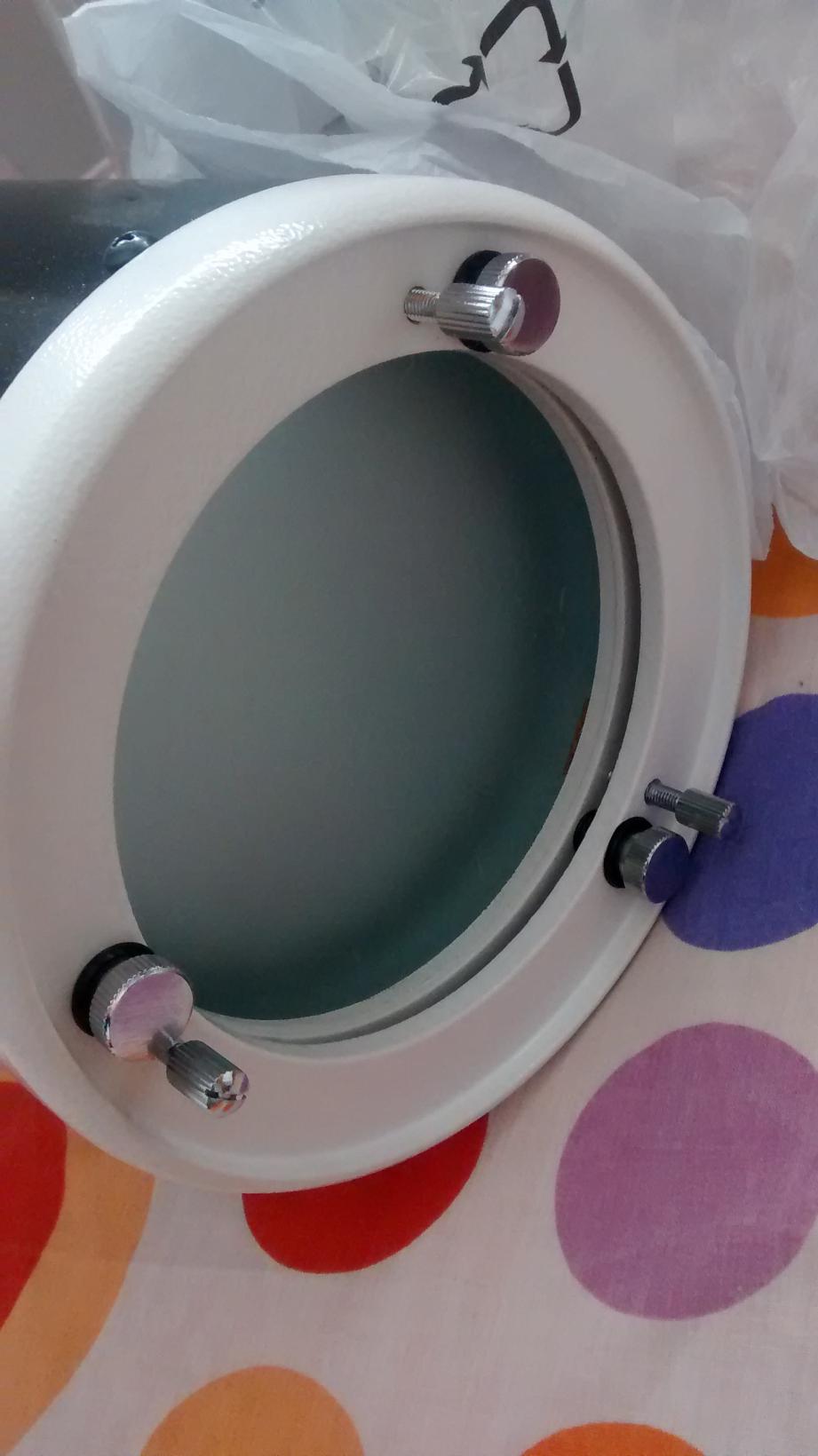

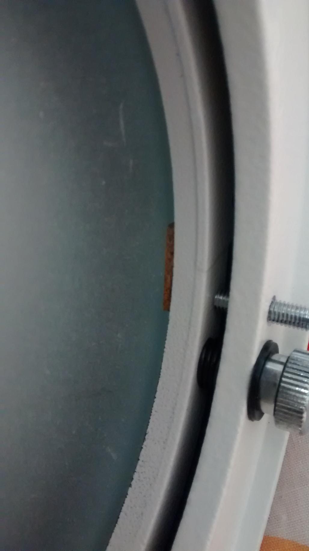

Voici une photo de l'arrière de mon telescope. Merci de votre aide, car j'ai peur de faire une connerie :confused:
Modifié par hdryx
Ah désolé, je n'avais pas vu passer ce dernier message.
Pour démonter le barillet, il faut dévisser les vis noires autour du tube(On en voit une en haut à droite sur la 1ère photo), puis sortir doucement le barillet vers l'arrière donc et ensuite voir si les fixations qui empêchent le miroir de basculer ne le brident pas trop sur le barillet.
Tu peux refaire une photo une fois le barillet sortit du tube.
Fais un petit trait au feutre sur le barillet et le tube pour le remonter avec la même orientation.
Evidemment que la collimation sera hs...:p
Mais cela sera une bonne occasion de s'y mettre!
Je pense que je vais laisser comme ça en attendant de recevoir mon cheshire :confused:
