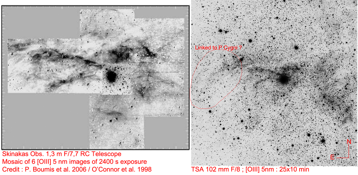

Bulle d'oxygène autour de la nova PCygni
Orteil filant
Première image de l'année !

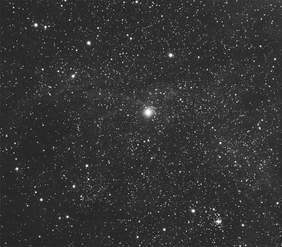

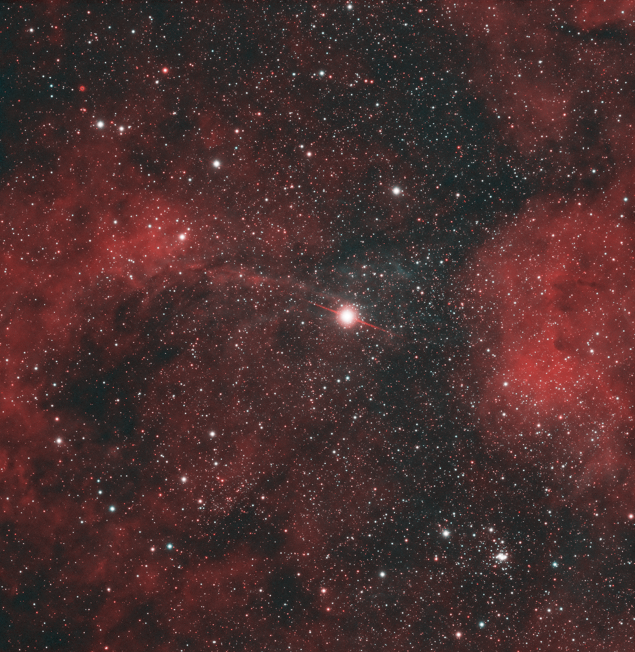

Les amateurs de spectro connaissent bien la "nova permanente" P Cygni (34 Cyg), les imageurs un peu moins, et on comprend pourquoi...
La nébuleuse qui l'entoure est extrêmement faible mais jamais imagée, c'est ce qui fait son charme je trouve :)
P Cygni est en fait une variable lumineuse bleue (LBV), une étoile massive qui éjecte avec violence une partie de son enveloppe, tout comme les étoiles WR.
La nébuleuse qui l'entoure serait le résultat d'une série d'éruptions qui ont eu lieu il y a quelques millénaires.
Plus d'infos sur sa page ici
Je suis un peu limite en terme de détectivité avec ma TSA à F/8, il faudrait que j'investisse dans du gros diamètre !
Et les nuits sont chaudes dans le sud (entre 24 et 27 °C lors des acquissitions) empêchant la CCD de descendre trop bas.
Ci-dessous :
- une image HOO
- une comparaison Ha / OIII, le signal Ha est presque aussi faiblard que l'OIII !
- une comparaison entre une image professionnelle et mon image qui met en évidence de probables extensions de la nébuleuse à l'est de l'étoile,
PCygni est la plus grosse étoile du champ :

Lionel, bonne idée d'imager P Cygni et les nuages environnants ! Une image bien intéressante...
C'est du à quoi ton aigrette ?
Patte, tu verra elle est top en spectro celle là ;+) La raie d’émission Ha est énorme.
Merci Jean-Phi !
Mon aigrette, je ne sais pas trop.
J'ai tenté de desserrer le filtre mais rien n'y fait, il doit être rayé.
C'est un cadeau qu'on m'a légué, ça ne se refuse pas :)

Quel diamètre et quel temps de pose as-tu fait pour cette belle image ?
Ah oui j'ai oublié les infos d'acquisition, voilà :
Takahashi TSA 102 mm F/8 - Atik4000 (kai 4022)
Astrodon Ha 5nm : 27x10 min
Astrodon OIII 5nm : 25x10 min
Temp CCD : -5°C
Traitement Iris et CS4.

Merci Patvalot. J'ai du mal à me motiver sur les objets déjà "connus". Les cibles plus exotiques sont souvent très faibles et c'est parfois rageant de ne rien voir sur ses brutes ! Ca me rappelle mes débuts à l'APN non défiltré.
FranckiM06 Bravo Lionel pour cette très belle image surtout la partie OIII qui faut vraiment sortir et qui parait très faible
Merci Franck, en effet elle ne brille pas très fort en oxygène. Quand on voit l'image obtenue par l'observatoire en Crète sur une unique pose de 2400s, ça fait fait rêver.
J'ai eu quelque-chose de similaire avec mon LPS-P2. C'était causé par un soupçon de buée qui révélait les traces du dernier nettoyage. A sec c'est invisible mais quand on souffle dessus ça fait des lignes parallèles là où est passé le tissu.
Si les traces sont courbées on obtient des aigrettes qui n'ont pas la même orientation sur tout le champ, c'est très bizarre.
Intéressant.
De mon côté je suis sûr que cela ne vient pas de la buée.

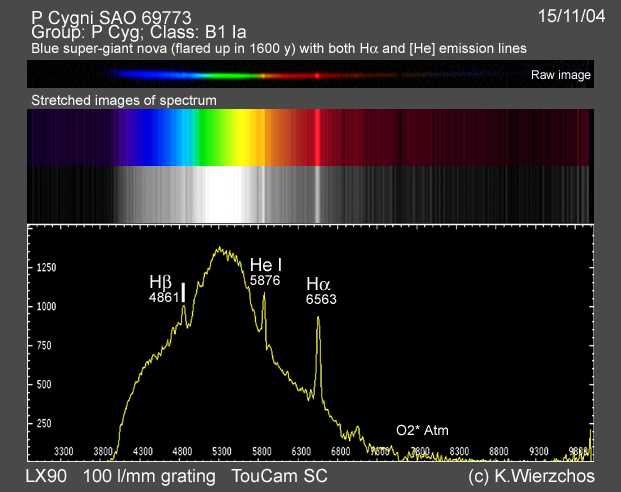

Lionel, j'ai jeté un oeil heu enfin une CCD à P Cyg hier soir avec le spectro Alpy :
Les raies en émission sont juste splendides :wub: Elles se forment par l'hydrogène mais aussi l’hélium excités dans le vent stellaire intense. Prévoir l'écran total, le continuum penche très à gauche dans le bleu, P Cyg brille surtout dans l'UV. Tu noteras, pas de signe de [OIII] ;)
Jp
Modifié par apricot
Woua il est super ton spectre !
On ne voit pas le profil P Cygni :p
Comment es-tu sûr que le continuum monte bien dans le bleu ?
Tu corriges le spectre en fonction de la réponse du capteur dans les différents longueurs d'onde ?
En tout cas on sait bien qu'elle émet bien dans l'UV, c'est d'ailleurs ce qui lui permet d'exciter son enveloppe qu'elle expulse.
Les raies en émission sont juste splendides Elles se forment par l'hydrogène mais aussi l’hélium excités dans le vent stellaire intense.
Ouais en effet !
L'étoile est encore jeune et son enveloppe externe doit surtout être constituée d'hydrogène et d'hélium.
L'émission en [OIII] autour de l'étoile proviendrait d'éruption successives (voir le papier cité plus haut). L'étoile a certainement recraché de la matière enfouie un peu plus profondément lors de ces éruptions ?
Bon c'est l'idée simpliste que je m'en fait :)

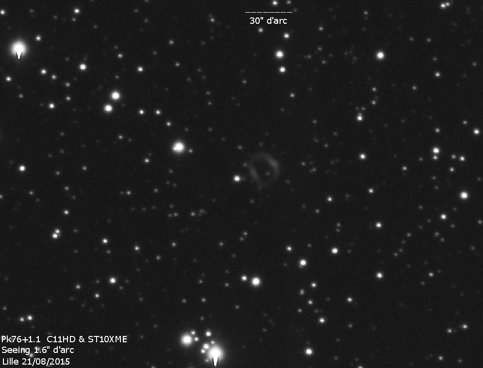

Hier soir j'ai dirigé le tromblon vers la petite Pk76 que tu mentionnes sur ton fil.
Pas très lumineuse, rayonne surtout en fin de spectre. L'étoile centrale, probablement proche de magnitude 22, est juste perceptible au centre de la NP.
RGB non traité (elle sera rouge...)
Ici un crops de la luminance :
Modifié par christiand
C'est sympa de lui avoir tiré le portrait !
Il y a peu d'images de cet objet.

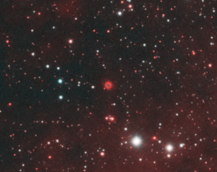

Ah du moment qu'elle apparaît sur les brutes, c'est un phare pour moi :D.
Elle ressort bien en Ha en effet et elle a un halo qui entoure la structure principale. On le devine sur mon image.
Elle a un bon signal en OIII aussi.

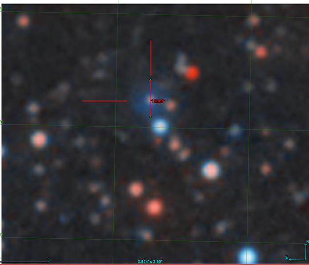

Tu ne voudrais pas tenter cette NP aux coordonnées J2000 : 19 49 53.70 18 40 15.1?
Je suis curieux de savoir à quoi elle ressemble avec un bon échantillonnage !
Elle émet exclusivement dans l'OIII.
lionel
Oh la , les fils descendent si vite qu'il faut rechercher ton message en3eme page :p
C'est dans la fléche ce petit spot. C'est une étoile en fait ? C'est tout petit. Je doute que l'on puisse voir quelque chose avec le C11... surtout sans filtre OIII.
