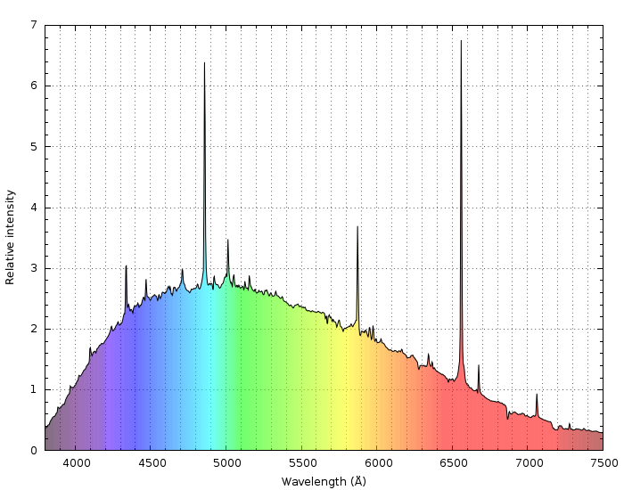

Comment es-tu sûr que le continuum monte bien dans le bleu ?
Tu corriges le spectre en fonction de la réponse du capteur dans les différents longueurs d'onde ?
En tout cas on sait bien qu'elle émet bien dans l'UV, c'est d'ailleurs ce qui lui permet d'exciter son enveloppe qu'elle expulse.
Oui le spectre ci dessus est corrigé de la réponse instrumentale (réponse CCD, flat, transmission atmosphérique...). Le spectre brut non corrigé :
On ne voit pas le profil P Cygni :p
Non la résolution n'est pas suffisante. Quoique en regardant de plus près certaines raies de l'hélium :b::p
