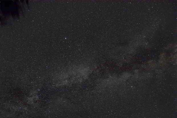

Grande première pour le débutant que je suis, deux longues nuits sous un ciel vraiment noir !
Première image d'une grande série de grands champs capturés : Le triangle d'été
La full en cliquant, comme d'habitude
86 poses de 10 secondes, pas de calibration (je sais, je sais), 17mm à 1600 ISO, f/4

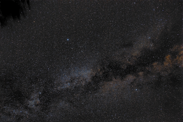

La voila enfin cette photo ( je guettais le forum depuis ton sms :D ) qui débute ta série, je la trouve bien sympa et elle n' est pas très éloignée de la vision a l'oeil nu, je me suis permis vite fait ( je suis pas un pro du traitement je débute avec l' aide d'un pote ) de pousser quelques curseurs pour voir si on pouvait faire ressortir quelques couleurs, et si ça te gêne je la supprime bien entendu

effectivement, il y avait moyen de mieux faire, merci
Je vais remettre l'ouvrage sur le métier pour réhausser les couleurs de la VL sans pourrir les bords d'étoiles.

J'ai essayé avec PS : il y a en effet du potentiel de couleur ! Question : pourquoi des poses si courtes ?

Je me suis limité à des poses de 10 secondes pour garder des étoiles bien rondes : Je ne suis pas motorisé pour l'instant :p
Pourtant 500/17 = 29.41...
Donc en ayant un temps de pose pouvant aller jusqu'à 30s, on peut se permettre au moins 20s, non ?
Cependant très belle image !!!
La règle des 500 reste une approximation.
En tenant compte de la déclinaison de la cible, de la taille des photosites du capteur et de l'ouverture de l'objectif, on obtient des valeurs plus courtes mais de bien meilleurs résultats pour la rotondité des étoiles

J'assemble "manuellement" mes images et les traite avec Pixinsight
Pour l'orientation portrait de tes images, je pense à l'information d'orientation de ton APN qui est enregistrée dans les métadonnées de tes images. Je ne sais pas si on peut dire à DSS d'ignorer cette information. Mais tu dois pouvoir tourner le résultat final.
Par contre, quant à savoir pourquoi tu ne vois que 1/5 de ton cadrage, ça doit venir du fait que par défaut, si je me souviens bien, DSS te garde la partie commune à toutes tes photos. Donc si tu intègres des poses qui se sont étalées dans le temps, et prises sans motorisation (au trépied) ça peut expliquer le phénomène.

J'ai revu les couleurs et le fond de ciel (La full sur Astrobin en cliquant...) :
Je laisse les arbres et la déformation de l'objectif dans les coins de l'image, ça permet de garder un peu plus de VL au delà d'Altaïr...
