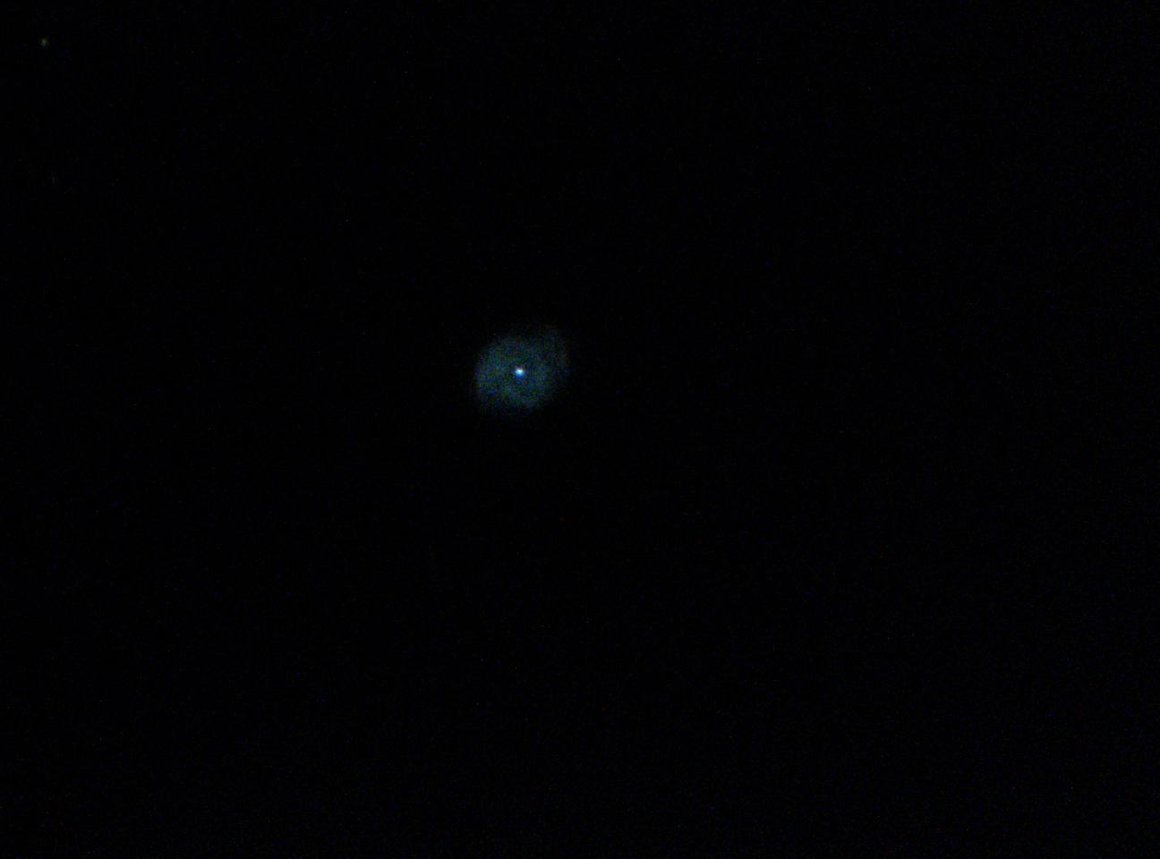

On continue dans la même veine, poses courtes et objets du ciel profond brillant en mode
imagerie planétaire.
Après un interminable tri des 55000 images capturées, je vous propose une nouvelle cible, NGC 6543, L'Oeil de
Chat, du moins la partie centrale, la plus brillante.
Les poses unitaires font 0.3 s et j'ai utilisé une Barlow 2x donc focale de 3600 mm.
Pas moyen de monter à 500 ms, les conditions de cette nuit-là étaient mauvaises même si c'est une cible très haute. :confused:
Le champ étant très pauvre en étoiles, impossible de faire la registration avec Iris pour compenser la rotation de champ.
Donc j'ai registré les 16000 images par séries d'environ 1500 images puis je les ai alignées à la main sous photoshop
avant de les additionner.:b:
J'ai repris le traitement et aussi réinjecté l'excellent traitement fait par Christian, pour gagner en détails.
On remarque facilement les différents lobes, le tri manuel a limité la casse, mais avec une nuit bien stable, je pense
que l'on peut encore gagner en finesse. ;)
Il serait aussi intéressant de faire une nouvelle série d'images, au foyer cette fois, avec des poses de 1 seconde pour saisir une partie des extensions non visibles ici.
SETUP :
Télescope Newton 400 f/D 4.5 maison sur monture LXD 750.
Barlow 2x Clavé.
Imageur : ZWO ASI 224 MC en mode couleur.
55000 poses de 0.3 s triés à l'oeil (environ 16000 conservées)
Retrait du dark à 'la volée' avec Firecapture.
Registration avec Registax 5 + Photoshop, traitement, retrait gradient sous Iris.
Finitions sous Photoshop.
Injection du traitement fait par Christian pour accentuer le centre.
Image à 100% de la taille d'acquisition et une brute :
Albéric

Très bien, ça fait plaisir de voir ce genre de défit en haute def ... Ce n'est pas de l'EMCCD, mais cela s'en approche, tu ne trouves pas ?
Je me suis permis de lui sortir quelques détails face à l'image HST. Ta version livre de subtiles détails .... à regarder sans modération !

A l'époque où j'essayais de faire du ciel profond avec la webcam, j'avais effectivement parfois des images avec un tout petit champ sans étoiles dedans, et donc Iris ne parvenait pas à aligner les images.
Du coup je me rappelle d'avoir réussi à lui faire aligner des acquisitions de M51 par exemple en utilisant la fonction Pregister, qui est normalement réservée au planétaire, après avoir encadré le centre de la galaxie à la souris ... Ca marchait ... Si ça peut éviter d'avoir à aligner à la main les images...
Extra Christian, je reprends actuellement le traitement pour 'gratouiller' un peu plus de signal sur les 2 'plumeaux' !
Peux-tu me dire ce que tu utilises pour renforcer les détails, je suis vraiment curieux, pour le planétaire
je maitrise mais pour le CP je tâtonne pas mal : est-ce des ondelettes, masque flou, vancittert, autre ? :?:
Hum, après réflexion ça sent la déconvolution pour 'désempâter' les détails : Lucy Richardson peut-être ?
Tu as très bien mis en évidence les subtils filaments du centre, merci, c'est encore mieux que prévu ! ;)
Oui mais le problème ici c'est qu'il faut compenser la rotation de champ, ça complique nettement les choses. ;)

je maitrise mais pour le CP je tâtonne pas mal : est-ce des ondelettes, masque flou, van_cittert, autre ? :?:
Ici j'ai appliqué la fonction "RL2" sous Iris V5.1, 4 itérations, puis sous PS CS2 une réduction de l'étoile puis filtre/renforcement/accentuation (70% gain, 2.5 rayon et 1 niveau de seuil).
Travail sur 2 calques.
Ce sont des corrections "intuitives", c'est selon l'objet.
Intitif, intuitif, je suis un débutant en traitement d'image en CP ! ;)
C'est loin d'être aussi facile qu'en planétaire !
Honnêtement j'ai testé le RL2, en effet ça marche bien mais je n'ai pas réussi à obtenir le même résultat que toi ! :?:
Bon, à défaut j'ai réinjecté partiellement sous Photoshop ton traitement et j'ai aussi repris le traitement du fond pour en extraire le maximum.
Là, je ne frais pas mieux !
Albéric
