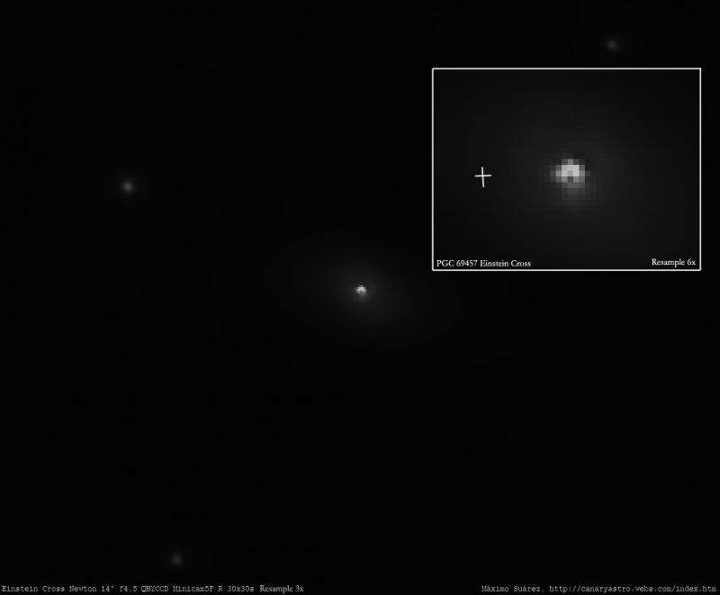

Maximo Suarez lui a tiré le portrait avec sa miniCAM5F en test :
C'est pas Hubble mais elle est bien là.
Alain
:?: avec 30 x 30 secondes
Il va bientôt nous faire les arc gravitationnels avec 10 mn de pose cumulée ;)
Ben c'est un 14" à F/D 4.5. Ca fait un bon collecteur de lumière quand même.
Avec mon ridicule C6, je suis pas trop mal en mag pour des poses finalement assez courtes (entre 30s et 120s) pour un cumul qui va de 15mn à 30mn grosso modo. Faudra que je regarde d'ailleurs à quelle mag je suis.
Alain
Oui, mais 30 X 30 secondes c'est vraiment court.. je veux bien.. mais c'est vraiment court pour la Croix :p. De plus avec 30 secondes les images sont soumises à la turbu.
Et ici c'est bizarre, la Croix semble bien nette avec beaucoup de dynamique alors que les étoiles environnantes sont "flats" et baveuses. Ces étoiles sont de magnitudes équivalentes aux composantes de la Croix, voire plus lumineuses... Bizarre..
On dirait qu'il a "forcé" l'objet en créant un artefact (spot sombre).
Les images de la Croix issues du monde amateur correspondent à des poses de plusieurs heures.
Bon, j'veux bien le croire... mais je reste très dubitatif.. :p
T'es certain que c'est des étoiles les trucs blanchâtres baveux ?
Bon, Maximo a l'air du mec sérieux. Je pense pas qu'il aurait pipoté sa photo.
Je lui demanderai à l'occasion des détails sur sa prise (si j'y pense).
Alain
Oui, ce sont des étoiles de magnitude 15 à 17 (fleches blanches)
L'image SDSS faite avec le telescope Sloan de T2.5 metres à F5.... Dédoublement difficile...:p
Une chose : les "spots" donnés par les étoiles fléchées sont cohérentes avec le "spot" de la Croix (même "diametre" apparent sur l'image) :
Non, ce n'est pas ce que je voulais dire. Avec des traitements musclés on peut créer des artefacts, sans le savoir...
Ah oui, j'aimerais bien :). Demandes lui 3 ou 4 brutes ainsi que l'image sortie compil au format natif, sans aucun post traitement.
Si tu as une réponse positive contactes moi via MP, afin de ne pas mobiliser le fil d'Albéric (ici on sort du sujet).
Edit :
Pour illustrer : la Croix au C9 en 2012.... simple rehaussement de la dynamique : on pense voir la Croix... c'est une illusion apportée par les artefacts de traitements. La Croix est totalement absente de mes brutes et de mon image compilée... :
http://www.astrosurf.com/chd/forums/croixfausse.jpg
Modifié par christiand
