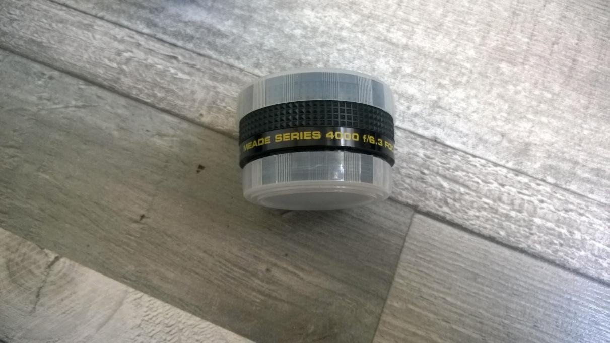

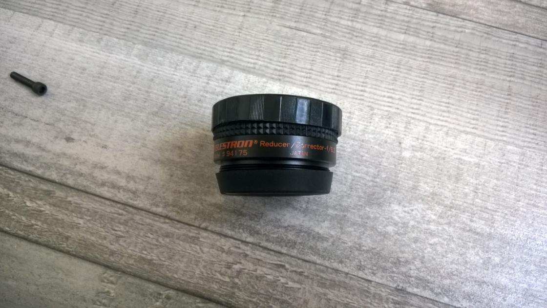

suite à une opportunité je dispose de 2 des ces petites bestioles, qui sont censés faire le même boulot, mais de 2 marques différentes...
je souhaiterai en vendre un et donc garder celui qui serait censé être le meilleur....
à noter;techniquement ce sont les meme produits, visuellement on voit des les deux sont en parfait état visuel
le premier est un Celestron 94175 avec la mention japan dessus,qui semble plus vieux de par l'emballage
le deuxième est un meade acheté récemment, avec la mention China dessus...
voila, je suis quasi sur que les formules optiques, que ce soit china ou japan, viennent du même endroit, et que seul le montage fait l inscription du pays...mais dans le doute je prefere demander
tiens c'est étonnant que le meade série 4000 soit du china.
c'est la série 5000 qui est faire en chine alors que la 4000 était japan (correcteur, plossl....).
en tout cas rien ne vaut un essai en photo pour évaluer le piqué, la diffusion, le back focus...
  samleminou a dit :
c est la réponse que j 'attendais.....il serait donc préférable de garder les 2, merci
non pas forcément, ou alors jusqu'à avoir comparé : jusqu'à ils sont censés faire la même chose, juste pas la même distance au capteur. (et encore il y a eu des variantes anecdotiques...).
Chez Celestron x0,63 est atteint pour 105mm entre correcteur et capteur.
Chez Meade c'est plutôt 85mm.
Mais cette distance n'est pas super critique, tu peux faire des essais en ajustant un peu jusqu'à obtenir l'optimum dans les angles. (avec moins de distance, on moins de réduction, ce qui peut être favorable aux grand capteur).
Le mieux serait de tester en mesurant la distance entre 2 étoiles, d'une part jusqu'à obtenir x0,63 et en surveillant les étoiles dans les coins d'autre part.
Mais le réducteur Meade marche bien sur les SCT Celestron à la bonne distance. Il y a juste un peut moins de backfocus dispo pour un éventuel diviseur optique ou autre montage. (ONAG)
