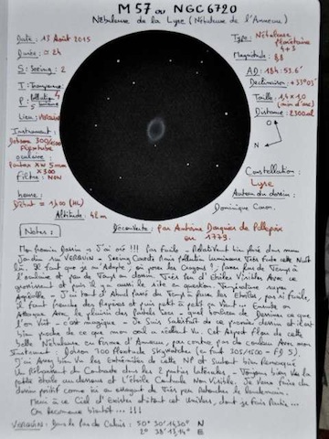

Oui j'ai enfin osé faire mon premier Dessin… Dès que je peux, je vais également faire un message de présentation de l'individu en question (Moi) :)
Et surtout un grand, très grand MERCI aux auteurs de ASTRODESSIN (ma référence pour comprendre, apprendre et enfin faire). J'ai décidé de faire du dessin en positif comme Fabrice Morat, je me suis donc fabriqué une planche de travail avec un trou central de 13 cm dans laquelle je place du canson noir de bonne qualité, et comme je faisais du dessin lorsque j'étais plus jeune, quel plaisir de retrouver les Pastels, les Estompes… :wub:

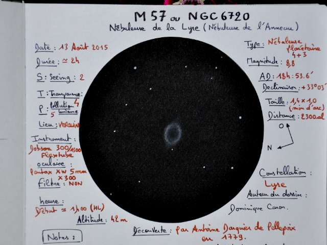

Voici une photo de ma fiche d'Observation et une seconde du dessin en question. J'ai un peu galéré pour que le rendu photo soit assez proche de l'original papier et difficile aussi de faire 100 ko/photo avec de la qualité :b:
Voici mon M 57 à moi :rallyes:
Pour une première, c'est une réussite surtout par la méthode du positif qui n'est certainement pas la plus facile pour débuter.
j'aime beaucoup la planche complète très détaillée et "vivante" ainsi que le CROA associé ( dommage on n'arrive pas à le lire complètement car trop petit :) ).
Tu es donc sur une très très bonne voie.
Félicitations et à bientôt
Etant débutant également mon avis n est pas celui d un expert, ce que j ai envie de dire; quel travail une planche complete, propre et très agréable a consulter , moi j aime beaucoup....

Merci AZtro…
Et ok pour la technique du Dessin en positif. C'est amusant car je pensais bien que dessiner en négatif est bien plus difficile qu'en positif… Difficile de comprendre pour moi comment arriver à dessiner en inversant les tonalités :D. Pour la lecture de la fiche. Comme je suis nouveau sur le forum, je pensais mettre des images de meilleurs qualités et pas simplement de petites vignettes en fichier joint, donc maintenant j'ai bien mis ce soir dans la galerie les images en question et certainement bien plus lisibles :
Merci Serge Vieillard,
Et quel Honneur pour moi de votre réponse. Oui je suis très attiré par le Dessin en positif, en fait çà me parle beaucoup plus et puis l'ambiance réel avec la papier dessin noir, son touché, et les pastels blanche, grise etc… Je passe tant de temps à vous lire dans ASTRODESSIN, vous et vos collègues… :rolleyes: MERCI.

C'est un excellent début, on sent le travail et la méticulosité. Pour aller plus loin, peut-être dessiner plus grand sans se limiter au gabarit de 13 cm, ça te forcera à aller chercher encore plus de détails...
Oui merci pour ton commentaire. Je viens d'aller voir tes dessins... Super les planètes et j'aime aussi beaucoup la nebuleuse de l'Esquimau... C'est très réaliste. Je vais essayer avec un trou central plus grand sur une autre pochette en carton. Oui pourquoi pas ?... C'est plus de travail mais effectivement cela me permettra de forcer dans les détails.

À montrer absolument à beaucoup de débutants en visuels, notamment à ceux qui ont des idées préconçues et le pire les photos amateurs ou de Hubble en tête !
Voilà ce que vous verrez à l'oculaire, et c'est déjà très beau !
Dessins fidèles en tout cas, avec les commentaires associés, tout cela forme un tout sympathique et vivant, bravo !
Chouette pour un 1er dessin : BRAVO !
Et puis le descriptif + les commentaires sont hyper agréable a lire et sont franchement bienvenue.

Super car très réaliste puisque non inspiré d'une photo mais bien de ce qui a été vu à l'oculaire. J'ai du mal a croire que c'est le premier en tout cas ça promet pour les suivants !
Oh qu'il est beau ! Et en effet il est très réaliste. Très bonne idée d'accompagner le dessin des notes d'observation, et manifestement il y avait des choses à dire ! C'est le premier d'une collection qui promet.

Comme les autres, j'aime beaucoup la fiche très détaillée. Ça montre aussi que ton observation a été poussée et soignée, ce que retranscrit bien le dessins : la forme et la luminosité globale sont très précisément rendues.
Je regrette juste le format de l'image, un peu petit pour bien voir, et la compression Jipeg qui a ajouté quelques artefacts. Ça empêche de profiter pleinement du dessin, qu'on aimerait pouvoir tenir entre ses mains pour l'admirer plus concrètement et précisément !
Très bon dessin, très bien rendu!
En effet, le dessin direct sur papier noir, cela rend très bien et c'est plutôt facile. Qu'as tu utilisé comme crayons? Outre les pastels, je te conseille les crayons Conté, qui peuvent donner de très bons effets quand on sait les utiliser.

Alors oui, concernant le rendu final sur le forum, j'essaye de travailler ça. J'ai déjà compris que je peux placer mes images de moins de 2 Mo dans la galerie. J'ai un autre dessin réalisé avant hier ( je dois encore faire la fiche d'Obs.) et la j'ai réussi à le prendre en photo avec mon Nikon D90 en mode manuel, priorité à la vitesse et en modifiant l'intensité du flash, pour avoir un meilleur rendu avec le fond bien noir... Je ne modifie rien d'autre et je vais voir ce que cela donnera sur le forum.

Oui effectivement je pense aussi que de dessiner en positif est plus facile. Concernant les étoiles, j'utilise un stylo correcteur blanc, mais je me demande si pour être plus précis je ne vais pas essayer un crayon pastel blanc médium... Je vais voir, car je trouve mes etoiles un peu trop empâtées :be: pour le dessin en lui même, je prends beaucoup de temps et j'utilise un crayon pastel blanc tendre de chez Faber-Castell, puis ensuite un travail avec une estompe classique et parfois un peu le doigt. J'ai aussi des Stabilo CarbOthello en gris que j'apprécie pour l'aspect bien crayeux. Je connais les crayons Conté de nom mais jamais essayé... Merci pour l'info.
