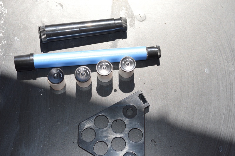

Voici des photos de ma lunette de marque edu science (j'imagine du bas de gamme mais qu'importe)

Oculaires?
Certes, le choix varie en fonction de la cible, mais le mieux c'est d'essayer toutes les combinaisons dont on dispose: c'est comme cela qu'on se fait son idée :) et qu'on trouve ce qui plaît le mieux.
Viseurs?
Là, excuse-moi, je ne comprends pas trop:
Tu as un viseur au sens vrai du terme, le petit tube bleu que tu as monté sur la lunette: bien.
Le tube noir, cela me semble être une lentille de Barlow (qui grossit de 3x avec le même oculaire): essaie-là, mais je doute un peu de sa qualité (peu importe, ce n'est pas l'accessoire primordial car tes oculaires sont déjà assez bien étagés).
Quant au "x1", c'est probablement un redresseur terrestre (mai va savoir) qui permet de redreser les vues dans le bon sens vertical et horizontal (je ne l'utiliserais pas sur le ciel, ça ne sert à rien et ça risque même de dégrader les images ... mais essaie-le de nuit comme de jour pour te faire ta propre idée :) (!! Attention de ne pas viser le soleil: risque de lésion rétinienne irréversible). Là aussi, ce n'est pas un accessoire très important car ton renvoi coudé (le bloc triangulaire au bout de la lunette dans lequel tu mets l'ocularie) redresse déjà le haut et le bas et cela me suffit pour observer les paysages.

Le tube noir est un redresseur terrestre. Oui tu pourra voir autre chose que la lune. Par exemple, saturne en se moment. Tu pourra voir quelques amas (m13 par exemple dans la constellation d'hercule), quelque galaxies également mais sache avant tout que tu ne verra pas comme sur les photos.

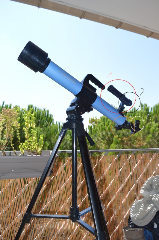

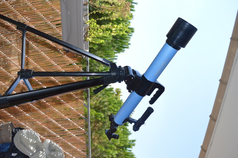

J'ai encore des questions, après l'avoir un peu plus manipulé. Je vais illustrer ca avec une photo
1 - J'ai enlever le viseur (c'est bien ca le "viseur" ?) pour pouvoir mettre le bleu sur la deuxième photo qui est plus performant je trouve. Mais impossible d'enlever juste le tube, j'ai l'impression qu'il est fait d'un seul bloc entre le support et le tube. Je me suis donc dis qu'il fallait mettre une optique ou le tube bleu dedans, mais cela n'apporte rien. Du coup à quoi servent les vis ? (une visible au dessus du tube)
2 - Y'a t'il quelque chose à mettre de ce coté pour voir ?
3- Ce c'est bien la molette de netteté ? A t'elle une autre fonction ?
4 - Et la j'ai bien compris c'est par ce petit trou qu'on mets les optiques et que l'on s'emerveille :)
Un petit retour. En fait le support et le tube noir était juste "collé" avec le temps. Un peu de wd40 et il s'est détaché. J'ai donc pu mettre le "viseur" bleu et j'ai essayé de le régler. C'est pas encore ca mais ca s'en rapproche. Le probleme c'est que le moindre geste change beaucoup trop la vision d'endroit. La rotule du trépied n'est pas assez précise je trouve.

Pour le réglage du chercheur (c'est bien le tube bleu, pas le noir), tu vises une cible terrestre lointaine.
Au moins ça ne bouge pas et c'est facile à reconnaître!
Donc d'abord à l'oculaire, ensuite tu cales le chercheur dessus.
Une fois fait, tu pourras viser les astres avec le chercheur, puis regarder à l'oculaire.
