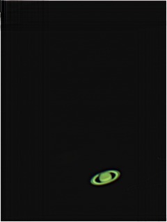

J'ai tenté vite fait une Saturne avec le sw130/900 hier sans barlow (au foyer) avant qu'elle disparaisse :wub:

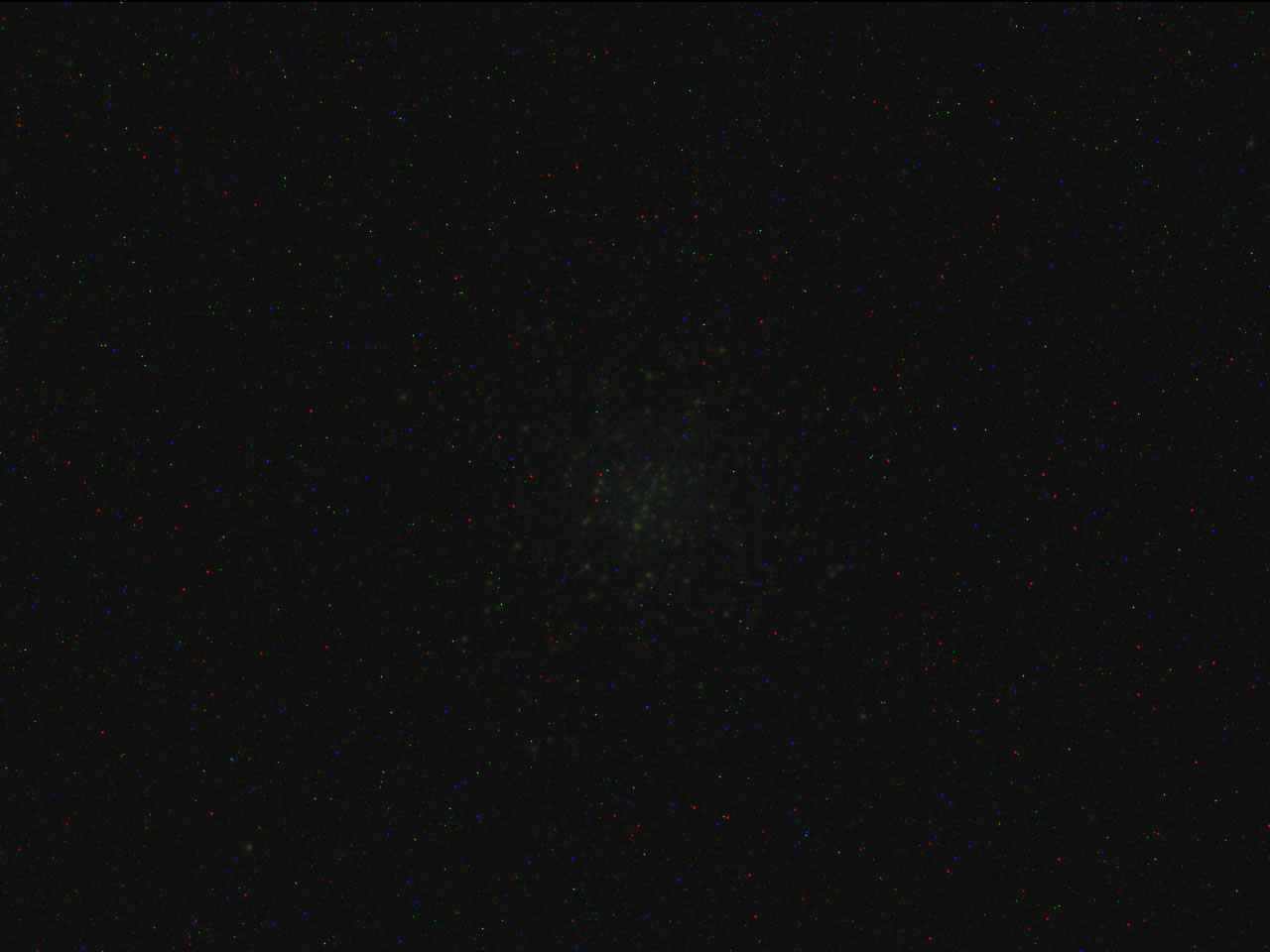

Hier, je suis tombé par hasard sur M13 (enfin je crois que c'est M13)...pas facile sur cette eq2 avec le sw!(en plus, j'avais mal serré les freins :b:)
Du coup, mauvais suivi,mauvaise map...bref j'ai pas brillé:p
Ce que je fais avec pour augmenter la sensibilité au max dans un premier temps (vu que mon diamètre est de 130):
-Je pousse le gain à fond.
-Je laisse à 1 seconde le temps de pause en mode CP.
-Dans l'onglet visualisation, je déplace le curseur de droite du niveau vers 20 environ.
Avec cette config, j'arrive à choper des taches sur l'écran et ensuite j'augmente le temps de pose pour obtenir plus de détails.
En gros, le détail du test que j'ai fait hier:
log d'une brute:
FileFormat=TIFF
Camera=i-Nova PLB-Cx / NBB-Cx
BeginRec=2015-08-20T00:31:11.536
EndRec=2015-08-20T00:32:51.607
ExpTime=10000ms
ImageDimensions={Width=1280, Height=960}
Resolution=FULL
SavedFrames=10
ReadoutMode=12bits LOW
Gain=1023
BlackLevel=0
FilterWheel=
Filter= (slot 0)
Origin=PlxCapture 2.3.8.7
La brute :be:

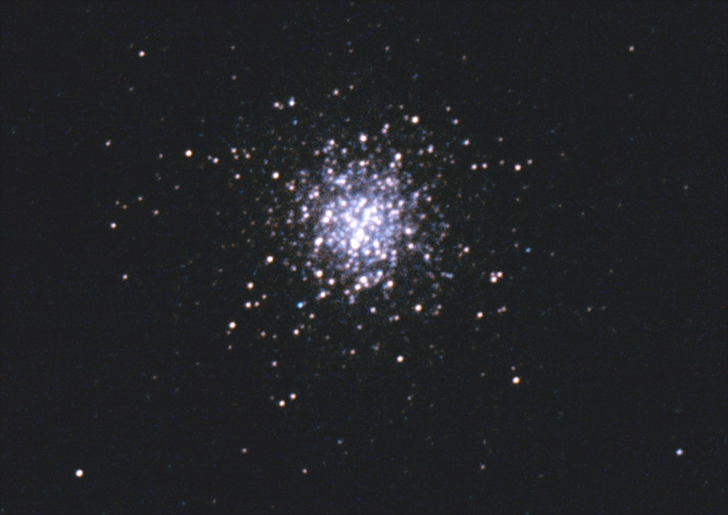

Et 80 images de 10 secondes sous DeepSkyStacker (c'est dégueu mais c'est un début ^^):

Les pixels chauds, c'est normal, n'oublies pas de faire quelques darks (même chose que pour les photos mais avec le bouchon sur ton scope.)
