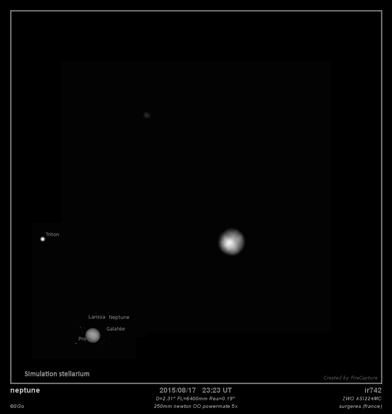

Juste après mes poses (ma pause) ciel profond , je suis partie sur Neptune et le gros triton.
Le seeing était assez correct en début de soirée, assez pour me laisser le temps d’essayer le couple filtre IR742 et asi224mc sur les planètes lointaines.
Je ne sais pas si au coin a droite j'ai pas eu un spot?
20 minutes de poses a 250mm:

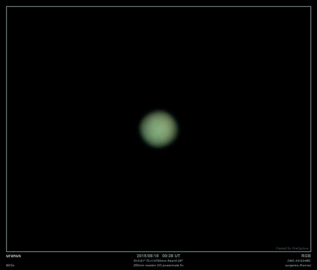

et après les conditions se sont bien agitées pour Uranus, du coup j'ai fait que la couleur , drizzle 3x:

Mais tu fais feu de tout bois toi.:be:
Bien tenté envois les infos sur le nombre d'images compositées.
Bonne journée.
Luc;)
merci Luc, j'ai additionné pour Neptune 5000 im, gardées 40% resample 2x avec le filtre infrarouge ir742, gain 400 avec la asi224mc je suis a 250ms!
j'ai la powermate+l'adc je dois etre a fd:30
Avec mon ancienne camera, la qhy5l, j'étais a 500ms , gain a fond avec le filtre 610...
a fd:25
merci Tiloune, j'aime bien la couleur d'Uranus aussi
Bravo Stéphane, c'est pour moi une Neptune (avec un spot bien brillant) bien détaillée et une jolie Uranus avec des nuances de couleur. Je trouve que la couleur est vraiment très proche de ce que je vois en visuel... Quand j'arrive à la trouver:D
