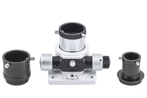

PS: pour illustrer
Tu tournes les molettes argentées après avoir desserré la petite vis de blocage argentée sous le porte-oculaire: l'oculaire doit se déplacer en dehors. (sur la photo, il est entièrement en dedans).
Quant au vissage/dévissage de la bonnette ou du haut de l'oculaire pour "allonger le relief d'oeil", cela n'a rien à voir avec la mise au point ;).

PS: grillé par Patte: d'ailleurs, sur ma photo ci-avant, je me demande s'il n'y a pas déjà une telle baque rallonge: ça y ressemble fort, tout comme l'oculaire ;).
Ah tiens !? Si le 150/750 de Mens dispose d'un porte-oculaire avec démultiplication ... avant, Skywatcher n'a délivré qu'avec le porte-oculaire simple (comme sur la photo ci-avant et il n'y avait que l'adaptateur pour les oculaires en 50.8mm de coulant, à mon meilleur souvenir ...).
Mais Mens devrait avoir la version délivrée avec le LET 28, donc avec microfuseur :) ...

Merci Patte je ne savais pas à quoi servait cette pièce à gauche sur la photo ! Je n'aurais jamais compris si tu ne me l'avais pas dit :D
Starac ce qu'on appelle le microfocuseur, c'est la petite molette qui permet de tourner avec un rapport de 10:1 c'est ca ?
edit : effectivement je l'ai mis et ca marche mieux !!
