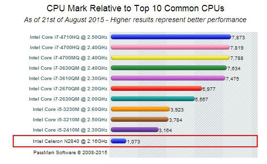

Mon pc portable est un lenovo G50-30 sous win 10 avec un processeur intel® celeron® CPU N2840 2.16 GHz ( quoi que cela veuille dire, je ne sais pas du tout si c'est bien ou pas). Il a à peine 2 mois et je l'ai payé un peu près 300 euros.

Pour Photoshop, PixInsight et compagnie, c'est pas assez. Et puis pour le traitement des images il faut beaucoup de mémoire. Compte 8Go au minimum, ce qui n'est probablement pas le cas de ton PC.
Pour l'autoguidage en revanche ça devrait passer, si les programmes tournent sur Win 10 (à vérifier).
