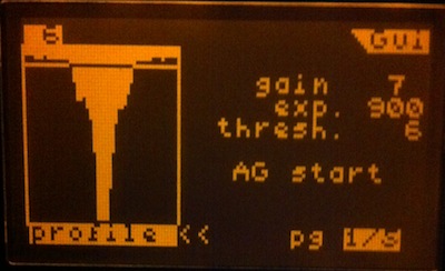

L'image de l'étoile guide sur la MGen n'est pas vraiment utile. Je ne m'en suis servie que pour commencer la mise au point. Ce qui est utile, c'est la vue en coupe qui te permets de voir si tes paramètres gain/expo/threshold sont bien réglès. Ca fait une sorte de pic un peu étalé.
Un exemple
Sur cette image, je trouve le profil trop étalé car la mise au point n'est pas très bonne. La mise au point est parfaite quand l'étalement est minimum. Cependant, je trouve qu'il est justement préférable qu'elle ne le soit pas. On la décale légèrement pour étaler un peu plus le pic. Mais pas ce point là. Mais il est possible que ça marche...
Le threshold est aussi trop bas, le système pourrait perdre le guidage.
Attention à ne pas non plus le mettre trop haut. tu réduis la largeur du pic et en cas de nuage, tu peux perdre le guidage.

Apparemment, ce seuil n'est pas si important que ça avec la dernière version du firmware, c'est ce que j'ai pu lire dans un sujet sur un forum anglais. En tout cas, chez moi, ça l'est ! Il faut que le seuil soit au dessus du bruit. En mettant un peu de marge, je suis à une valeur de 15 environ pour 2 s d'exposition et gain de 7.
Si tu mets ton seuil bas et que le ciel est trop clair (début de nuit, lune...), tu risque de perdre le guidage.
Je ne sais pas chez toi... Mais apparemment, la détection automatique d'étoiles avec le dernier firmware est plus performante et ne nécessite pas de réglages. Je préfère quoi qu'il arrive le faire manuellement.

Ma lunette guide a un F/D de 4, donc c'est normal que je capte facilement. Mais avec un gain de 7 et une expo à 2000 ms, il me reste énormément de marge quand je vois le profile de l'étoile sur l'écran, donc ça devrait passer sur ton diviseur optique, même si le champ est réduit.
Avec tes paramètres, le gain et le temps d'exposition sont trop faibles.
Pour le seuil, avec une valeur de 5, je tombe dans le bruit donc pas de détection possible.
