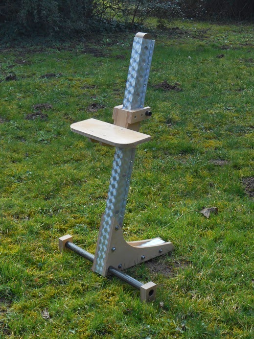

Pour le montant arrière (pas le plateau d'assise), tu peux prendre la même section que pour les montants avant. Pas la peine de faire un truc large, comme on en voit trop souvent, inutilement lourd.
Ici, c'est en profilé alu, mais avec du bon bois des iles, cela doit le faire aussi:
DSCN1146.JPG?height=400&width=300
Ici, c'est en profilé alu, mais avec du bon bois des îles.
Pour le montant arrière j'avais bien prévu du profilé sinon ça explose en poids.
En passant les lattes verticales à 5 plutôt que 7 ça me fait gagner 1kg tout de même. :)
Côté assise deux bêtes planches droites devraient suffire plutôt que les L manifestement trop larges, je vais encore gagner 1 kg ça devrait le faire , merci ! :)

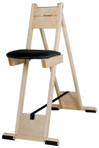

Il y a peut-être un modèle de chaise qui pourrait te convenir: la Nix de Berlebach: elle monte à la hauteur souhaitée. Faut simplement prévoir un écartement des pieds un peu plus généreux car cela a tendance à basculer vers l'avant si on se penche trop. Sur le modèle modifié, ils ont peut-être révisé cela, je ne sais pas:
https://www.berlebach.de/?bereich=details&id=99
Il y a aussi un marche-pieds:
https://www.berlebach.de/?bereich=details&id=371
C'est très léger.
Je modifierais en virant la lanière et en la remplaçant par des tiges rigides (edit: articulées) avec crampons et oeilletons sur les montants pour une meilleure fixité.
source: http://www.berlebach.de

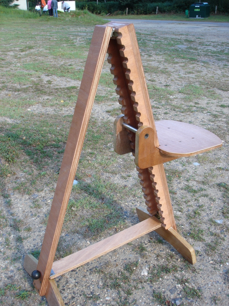

Autre idée de réalisation:
https://www.berlebach.de/?bereich=details&id=344

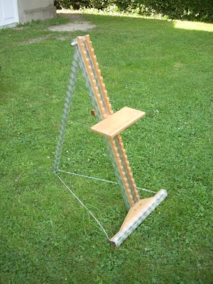

Une autre idée: Le montant, c'est du profilé de 60 mm, mais cela peut être fait avec du 40, cela ne changera rien. C'est du "heavy duty". On peut alléger également l'assise.

Petite question de débutant en bricolage.
Comment faite vous les rainures dans lesquelles le tube métallique du siège se bloque svp ?
