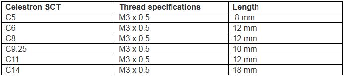

J'ai une vis de collimation de mon C11 (C11 XLT de 2010) qui commence à se gripper.
Afin que je puisse en racheter, savez vous quel est le pas de vis de celles-ci ?

Sinon, je viens de recevoir la réponse du support de Celestron aux US.
A priori pour le C11, il faut une vis M3 longueur 12mm et avec un pas de 0.50mm
J'ai également inséré le tableau donnant les caractérisqtiques pour les autres SCT de celestron, cela pourra éventuellement servir à d'autres personnes.

Je viens de recevoir mes vis (commandées sur le web car on ne les trouve pas chez Casto, ni chez Leroy Merlin...).
Je confirme que pour les C11 récents (le mien est de 2010), il faut des vis M3 x 12mm et avec un pas de 0.5mm (norme DIN)
Le tableau joint à ce post un peu plus haut (et envoyé par le support Celestron) est donc certainement valable pour les autres SCT Celestron récents.
J'ai également suivi le conseil d'Olivier en commandant des vis BTR (6 pans) et je confirme que c'est très pratique pour serrer et/ou desserrer sans risquer d'abimer la tête de la vis et certainement aussi très précis pour la collimation finale.

Cette discussion m'a été bien utile. Mes vis d'origine sur mon C11 sont déjà abimées. Du coup j'ai commandé sur Conrad des vis selon les spécifications de ton tableau, et hop, c'est tout bon. J'ai pris de vis hexagonales (allen). Ca a l'air parfait !
Reste plus qu'à collimater !
