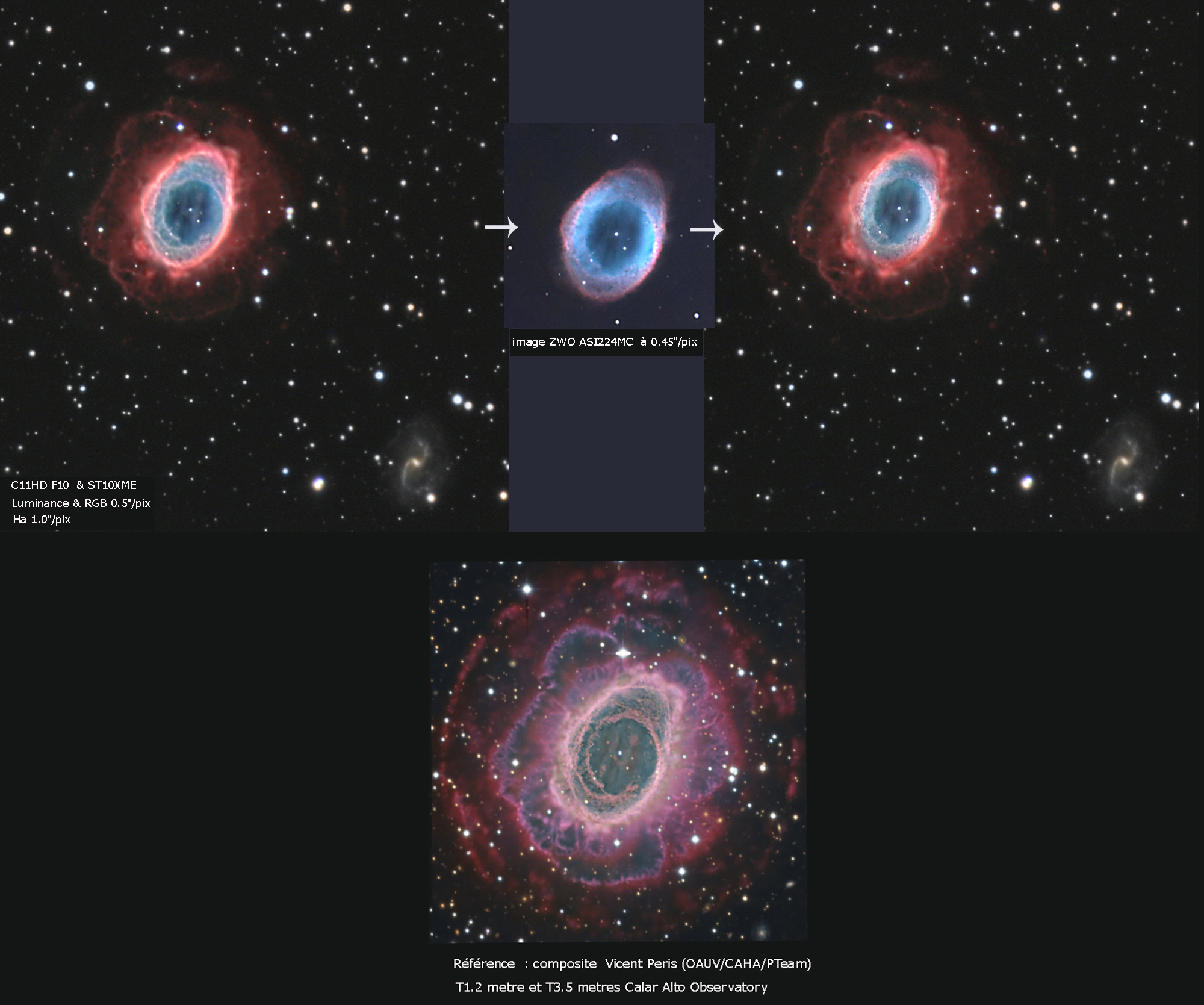

Je me suis amusé à assembler mon image de m57 faite au C11HD & ST10XME avec l'image d'Albéric faite avec sa cam ZWO ASI 224 MC.
Le résultat est intéressant, on gagne beaucoup en résolution au centre de la NP par rapport à l'image d'origine. C'est une alternative intéressante pour ce type d'objets lumineux.
Je le disais à Albéric en MP : c'est le beurre et l'argent du beurre...:D
En dessous la référence haute def, également une composite réalisée avec de gros moyens sous différents échantillonnages.
Démarche coopérative à retenter avec la NP du Clown.... ;)

Effectivement, c'est bluffant !
Tu pourrais mettre un lien vers la M57 d'Alberic pour comparer les 2 avant compositage ?
Intéressant, mais le nombre d'objets 'compatibles' avec la méthode n'est pas très élevé. :confused:
La finesse des détails vient-elle surtout de la turbulence 'figée' ou du diamètre important de l'instrument (40cm quand même, 2x plus de surface que le C11)?

Disons que la seule autre option serait une camera EMCCD.
5000 Euros au moins pour seulement 640x480 ! Ca calme tout de suite. :b:
Autre solution, cette 'technique mixte' : une caméra champ large spécialisée CP pour la sensibilité
en très basse lumière en longue pose, plus une caméra planétaire très sensible pour la résolution des
parties les plus brillantes en courtes poses.
Oui, en attendant un équivalent monochrome de l'IMX224, ça reste limité aux NP brillantes, amas glo et quelques galaxies.
Le diamètre apporte un peu, les poses courtes apportent beaucoup et le tri manuel des images permet de gagner encore plus. ;)

Les détails dans l'anneau sur l'image centrale se retrouvent sur la référence de l'image de droite. C'est vraiment fin. Je pense que la résolution native doit être de l'ordre de 0.7 à 0.8" d'arc au vu des détails apparents. On s'approche de la résolution theorique instrumentale, rien de comparable avec une image CP longue pose bridée par la turbu.
Seul regret : Il manque un peu de résolution spatiale pour l'image ST10 afin exploiter pleinement l'image d'Albéric (que j'ai du réduire.. :().

On reste quand même dans des résolutions intermédiaires entre CP et planétaire pur. 2 facteurs principaux : le sous-échantillonnage
d'un facteur 3 (si on considère un capteur monochrome avec des pixels de 3.75 microns) et le temps de pose, 500 ms c'est très long
en planétaire (on travaille plutôt entre 10 ms et 200 ms) donc la turbulence a encore un impact important.

Très intéressante cette façon de faire, le résultat est bluffant.
Je suis sûr que c’est applicable sur pas mal d'objets, y compris sur quelques galaxies au cœur brillant.
Cela donne une image avec une sacrée résolution spatiale, c'est vraiment très impressionnant !

A mon sens la méthode présente surtout de l'interet sur des petits objets qui demandent un pouvoir de résolution important pour être détaillés.
M27 est une grande NP et ne présente pas suffisamment d'intérêt par rapport à une image "classique" CP longue acquise sous un faible échantillonnage.

Une autre version du montage :
Oui je suis d'accord avec Christian et en plus c'est un calvaire de retirer le gradient dû aux amplis (on travaille à poses courtes et gain élevé) sur des objets étendus et diffus. Pour mon T400 M27 est déjà trop grande (et a une magnitude surfacique trop élevée en poses courtes). Les seuls objets étendus qui sont exploitables (et très intéressants en plus) sont les amas globulaires.;)

Ce mix est intéressant.
Pour la partie haute résolution, ce qu'apporte le gros diamètre, je pense c'est plus le pouvoir collecteur que le pouvoir de résolution qui sera de toute façon toujours tributaire des turbulences, même avec les poses courtes. Mais avec ce diamètre en engrange bien plus de signal avec ces poses aussi courtes.
