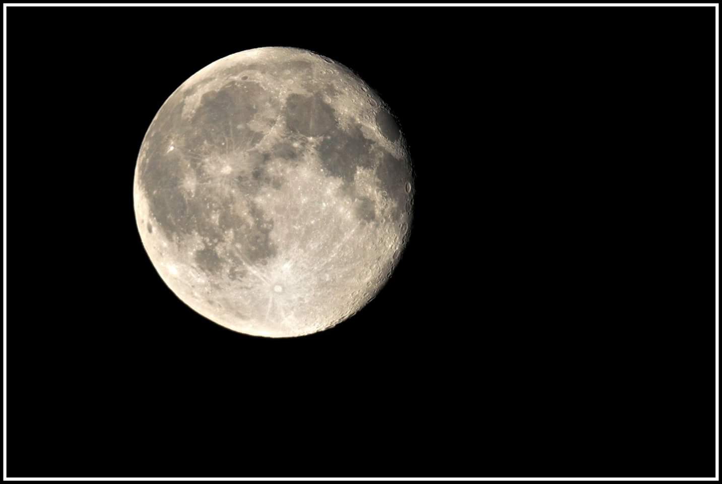

J'ai fais un premier test avec la lune, j'effectue une mise au point avec mon coulissant en regardant direct dans mon APN.
Voici mon premier shoot de la lune.
Jusque là j'étais plutôt satisfait, pas forcément du résultat, mais j'ai une image ! Youpi ;)

Vu ta photo de la Lune je crois que tu as juste eu un problème de mise au point.
La prochaine fois, vises la Lune pour faire ta MAP et ensuite tu ne touches pas au PO.

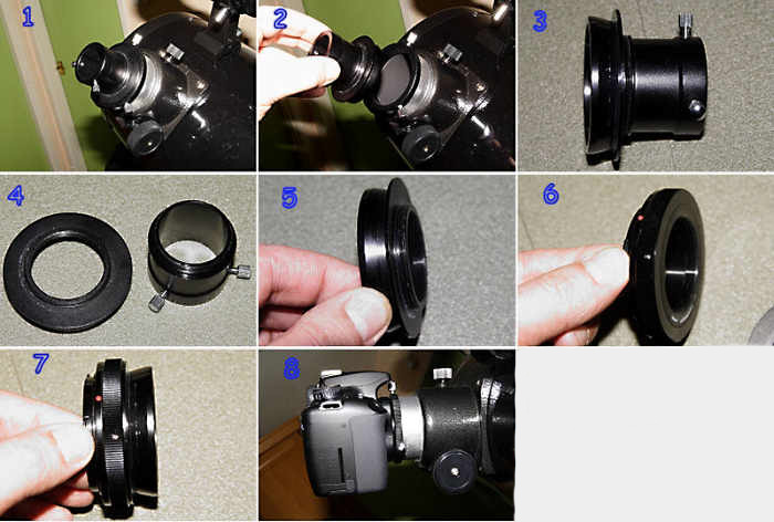

Je suis obligé de dévisser la partie de 1,25" pour y visser la bague T2 sur le support 2" ( c'est la partie que j'installe sur mon coulissant)
Je n'utilise pas d'oculaire, je suis en direct tube télescope ( coulissant=»support T2 en 2"=»bague T2=»apn sans objectif )

«Si tu ne la revisses pas, il est plutôt normal de ne pas pouvoir faire la MAP avec un oculaire.»
Ah OK, je pensais que tu insérais un oculaire:

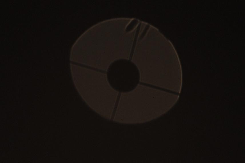

Non, c'est normal. Quand la MAP est mauvaise on voit une sorte d'image du secondaire.

Ton fameux secondaire visible n'est lié qu'à la mauvaise MAP.*
C'est pas une sorte, c'est un magnifique très net secondaire et son araignée :cry:
Si le secondaire est net, le ciel est flou et inversement...

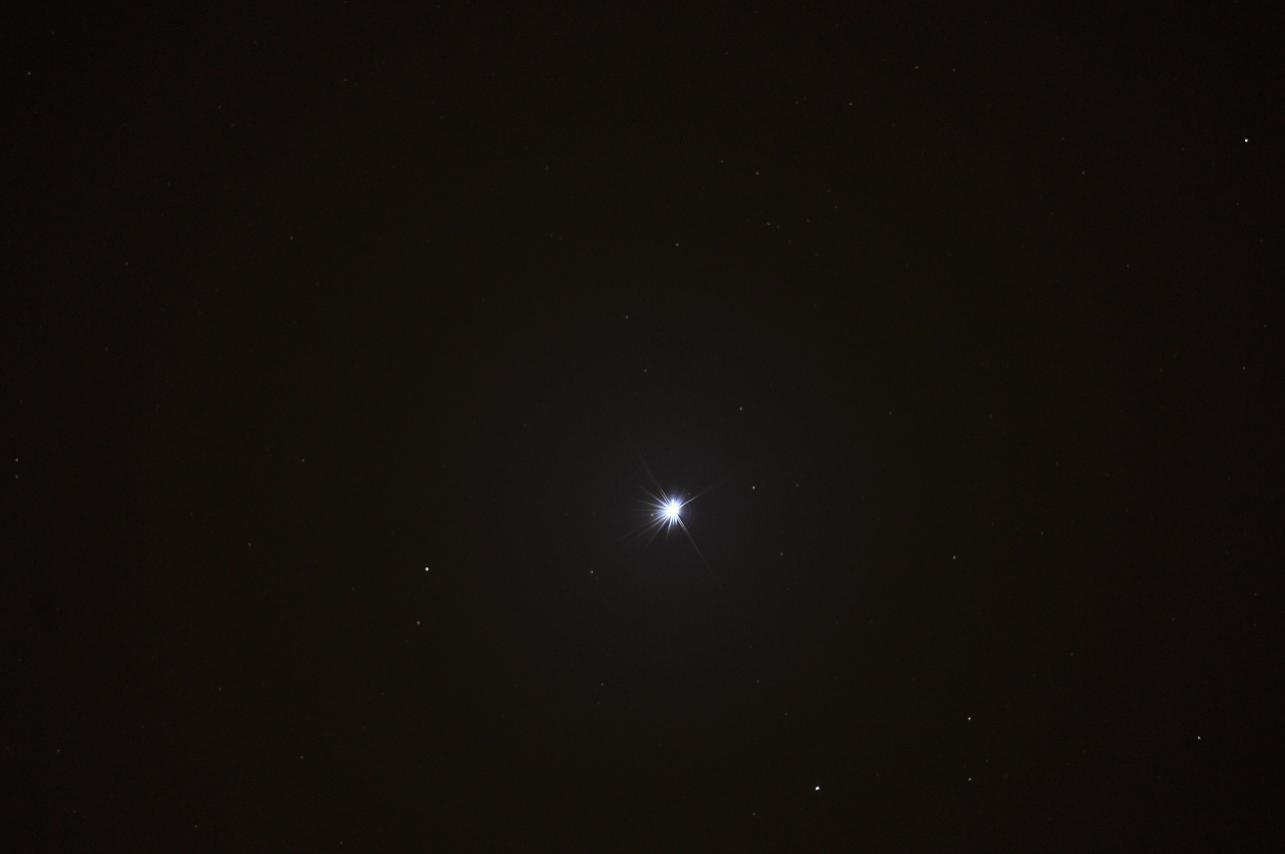

C8N = newton avec araignée (4 branches je suppose?) = aigrettes, qui vont servir à la mise au point en attendant le bahtinov.
1) fais la mise au point sur la lune, note la position. -> Mesure avec une règle iu fais une marque, ça reservira pour les autres observation :tu gagnera du temps c'est toujours la même position à des pouïèmes près
2) vises Vega, centre là bien et fais une pose de 1s. (Plus si besoin, jusqu'à voir les aigrettes) Utilises le liveview et zoome pour regarder les aigrettes. Si elles sont doubles (8 aigrettes), c'est pas au point. Ajuste très légèrement pour n'avoir plus que 4 aigrettes les plus fines possibles. Là c'est au point, tu peux aller sur une autre cible.
3) tu peux tenter M13 avec des poses de 1min, ou M27 en posant 3 à 5 min si possible.
(Pour saturer le capteur à cause de la polution lumineuse, il faut plusieures minutes, pas quelques secondes à f5 et 800iso)
4) Si toujours un gros halo et cible très difficile à voir, vérifie si tu n'as pas de la buée quelque part en particulier sur le secondaire.

Juste éventuellement si ça peut aider/changer des réponses, voici à quoi ressemblait mon visuel photo. C'est pas loin de la vérité. ^^
L'erreur de mes dires, c'est plutôt que c'est une l'ombre... oups
merci
Bonjour, sauf erreur de ma part, cette image est impossible à avoir au foyer, sauf à utiliser ton apn avec son objectif de monté.
Décris nous exactement tout le chemin optique, du télescope au capteur de l'apn.

J'ai fais une MAP sur la lune au début et une fois sur vega, je retrouve l'ombre ...:cry:
mais j'ai pu voir en début de course de mon coulissant ( environ 2cm ), une étoile qui brillait ! ( j'y croyais pas sur le coup... ) et je sais juste que j'avais essayé de voir quelque chose avec le liveview. En tout cas, j'ai refais ma MAP dessus.
Une pause de 15sec max sinon j'ai un voile blanc sur toute la photo ( pollution lumineuse du quartier je pense ) et ouffff enfin une photo d'étoiles :b:!

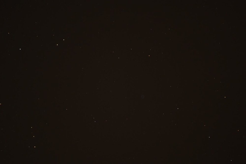

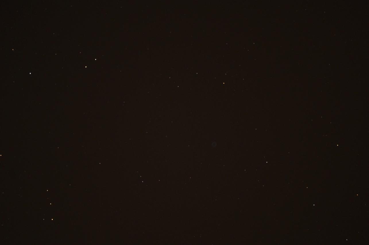

1photo 13sec iso 200
vega
http://www.webastro.net/forum/attachment.php?attachmentid=28927&stc=1&d=1440668333
un petit GOTO M57 ( histoire de vérifier ma Mise en Station ) et clique de 13sec iso200
http://www.webastro.net/forum/attachment.php?attachmentid=28928&stc=1&d=1440668376

Bon, ben voilà, tu es astrophotographe! :beer:
Alors, pour la suite c'est pareil sauf qu'il faudra une centaine d'images d'une minute en RAW à 800 ISO et des darks/flats/offset. Tu empileras tout ça avec DSS, Iris ou PixInsight. Un petit traitement et hopla! Une magnifique photo! :wub:
Comme première cible, prends un truc pas trop dur, par exemple le Double Amas de Persée (NGC884).
Il faudra bien sûr soigner la MAP avec un masque de Bahtinov et le LiveView.
Et le télescope devra être réglé correctement. Sur ta photo de Véga, l'étoile est déformée, c'est probablement un défaut de collimation.
A toi de jouer! ;)
