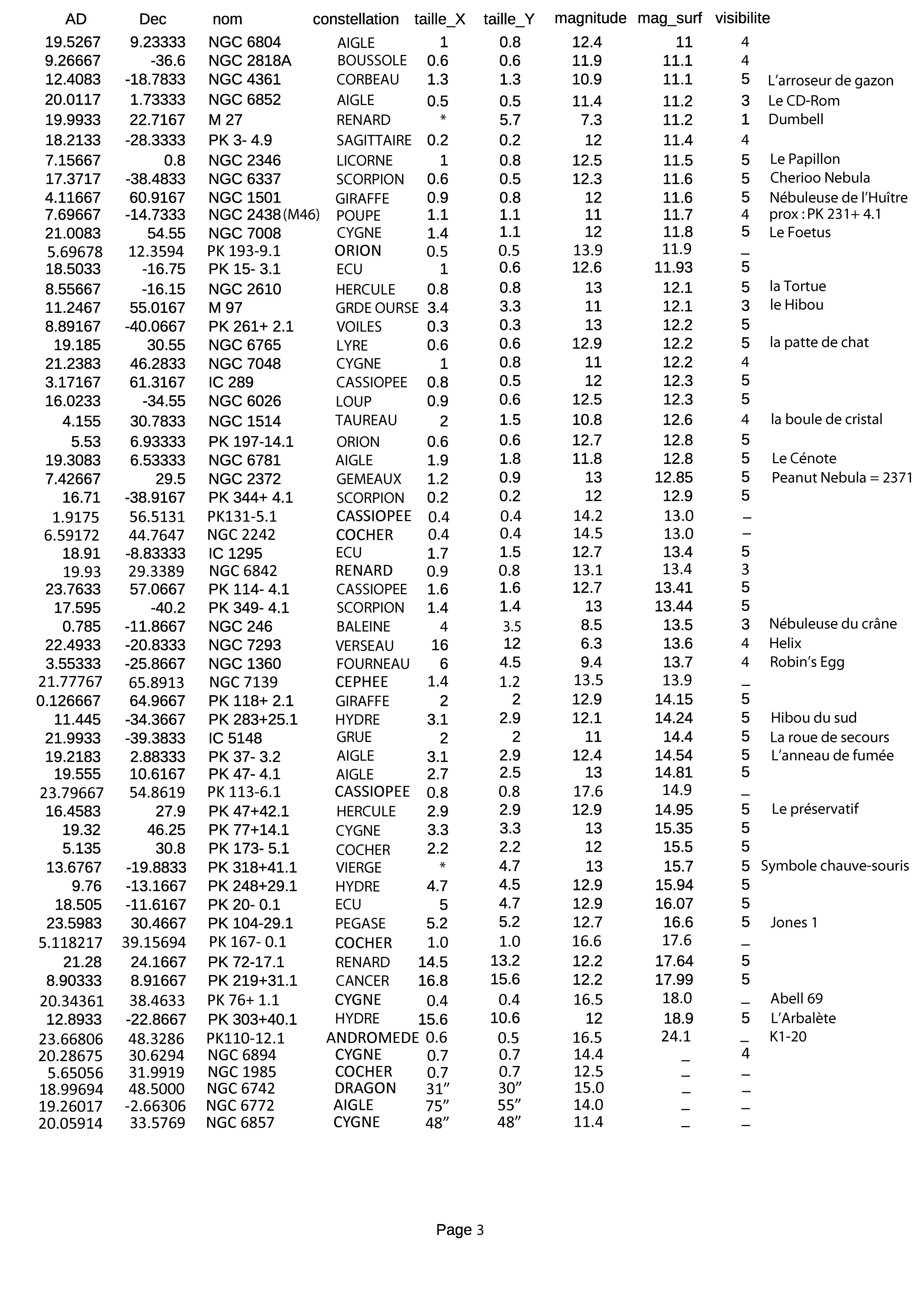

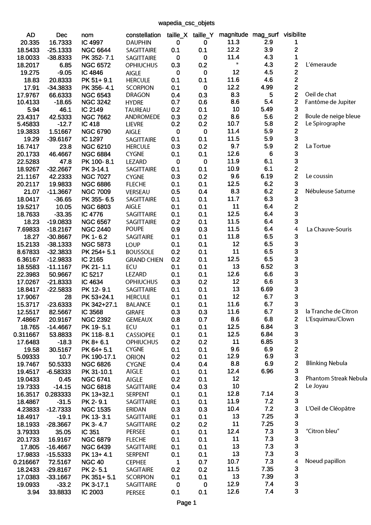

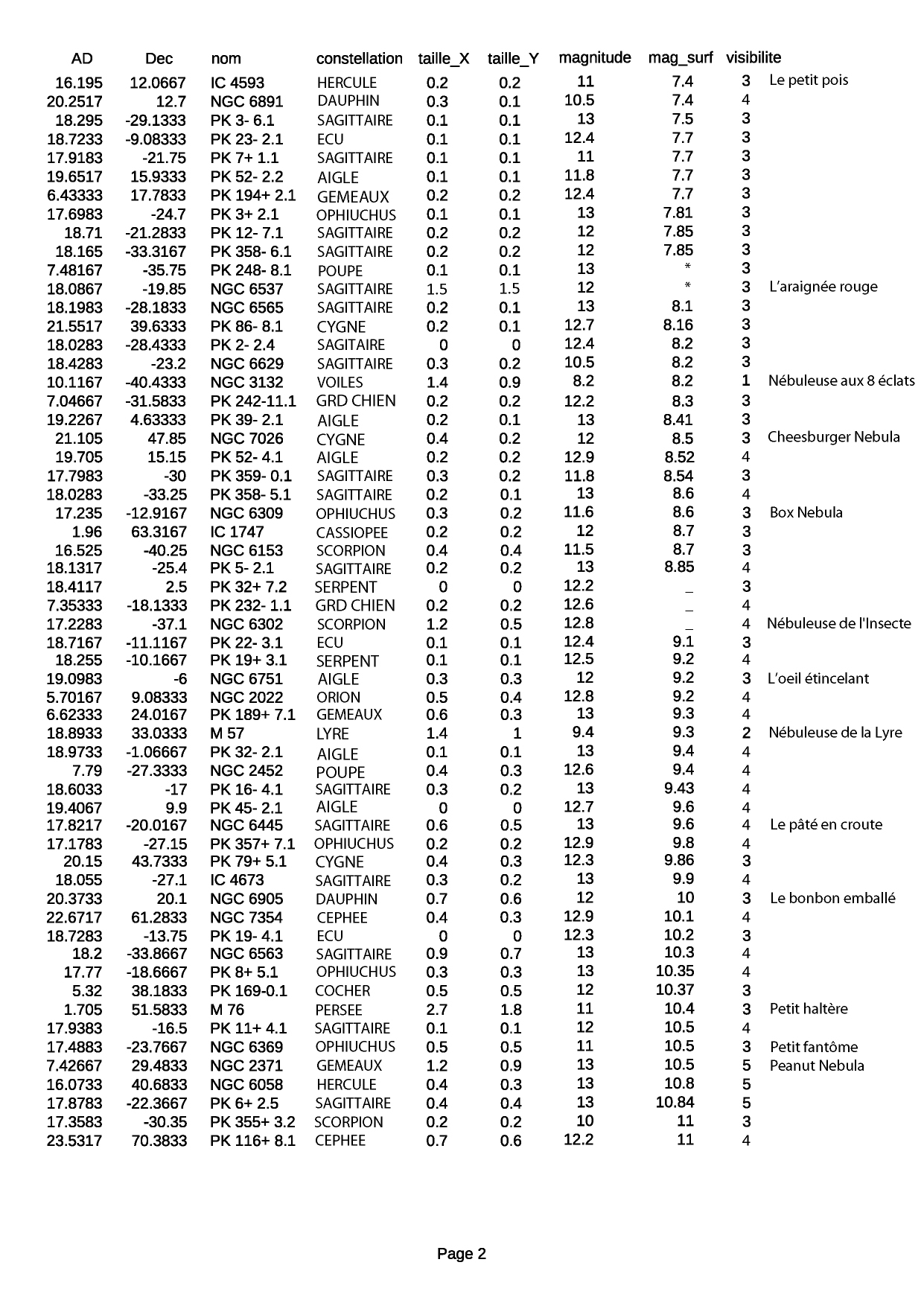

Voici une liste assez complète des nébuleuses planétaires visibles à 45° de latitude Nord (merci Christophe pour
les infos issues de Wapedia ;)). Pour observer ou imager. C'est classé par magnitude surfacique, le paramètre
le plus important en imagerie.
Après remise en forme :
Une autre liste sympa avec quelques commentaires :

Voici quelques cibles intéressantes suggérées par Christian pour l'imagerie en mode poses courtes,
pour ceux/celles qui veulent tenter l'expérience :
Andromede Ngc 7662 (boule de neige bleue)
Cygne Ngc 6826
Cygne Ngc 7027
Cygne Ngc 7008 (le foetus)
Dauphin Ngc 6891 (Blue flash)
Gemeaux Ngc 2392 Le Clown
Céphée Ngc 40, Le Noed papillon
Hercule Ic 4593
Hercule Ngc 6210 La tortue
Verseau Ngc 7009, Saturne
Taureau Ngc 1514
Cygne Pk80-6.1 : l'oeuf du Cygne
Cygne Ngc 7048
Grande Ourse M97 le Hibou
Hydre NGC 3242 (le fantôme de Jupiter)
