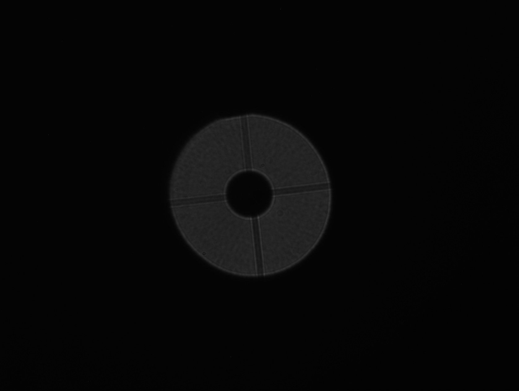

Je vous vers vous car j'ai un petit souci. Je suis depuis peu l'heureux propriétaire d'une CCD Atik 383L+ Monochrome. Ce soir, le ciel semble assez dégagé pour pouvoir tester la bête donc je me suis lancé.
La prise en main du logiciel Artemis n'est pas tres intuitive (je suis ingénieur dans l'informatique au passage), mais ca va.
Le probleme est que sur chacune des photos je ne vois strictement rien .... sauf le reflet du miroir primaire et de l'araignée de mon NEWTON.
J'ai mis en copie l'image que j'ai. Je me suis dit que c'etait un probleme de mise au point, mais j'ai testé toutes les positions entre les 2 extremes et toujours ce disque blanc au milieu de l'image. La piece jointe est censée être une super image de l'étoile Vega :'(
Est=ce que quelqu'un à une idée concernant la source de mon probleme ?
Merci !!
Cela ressemble à une mauvaise mise au point.
Quel est le modèle du Newton ?

C'est un skywatcher 200/1000, je pense aussi que c'est un probleme de mise au point, mais je n'ai absolument pas reussi a trouver la bonne distance, pourtant en tatonnant entre les extremes.

Sur ta photo, c'est bien Véga, floue. Au passage, la collim a l'air correcte. ;)
Essaie de glisser la caméra dans le PO, comme tu le ferais avec un oculaire.
Si tu ne parviens pas à obtenir une MAP correcte, regarde dans quelle position l'image du secondaire est la plus petite. En intrafocale (à fond vers le tube) ou en extrafocale (au plus loin du tube). Si c'est le second cas, tu peux encore gagner quelques mm en ne mettant pas la caméra à fond dans le PO.

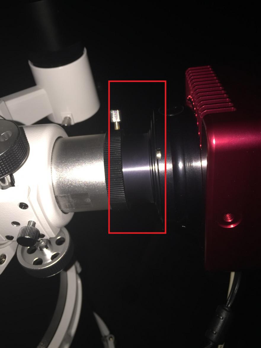

J'ai réussi grave a vos conseils à faire ma mise au point. Effectivement comme le disait OrionRider, il fallait que je recule la caméra et non pas l'enfoncé entièrement dans le PO. J'ai mis une photo du montage, pour montrer à quoi cela ressemble maintenant.

Ca doit rester une solution de dépannage. L'idéale est quand même de rentrer le nez de la caméra à fond dans le porte oculaire pour que ça tienne bien.
S'il te manque de la longueur, il faudra simplement ajouter une bague T2 qui sera visée entre la caméra et d'adaptateur qui entre dans le PO.
Il en existe de plein de longueurs différentes. Mesure simplement ce qu'il te manque.
Les bagues T2 sont faites pour les APN
pour une CCD, une rallonge suffit
