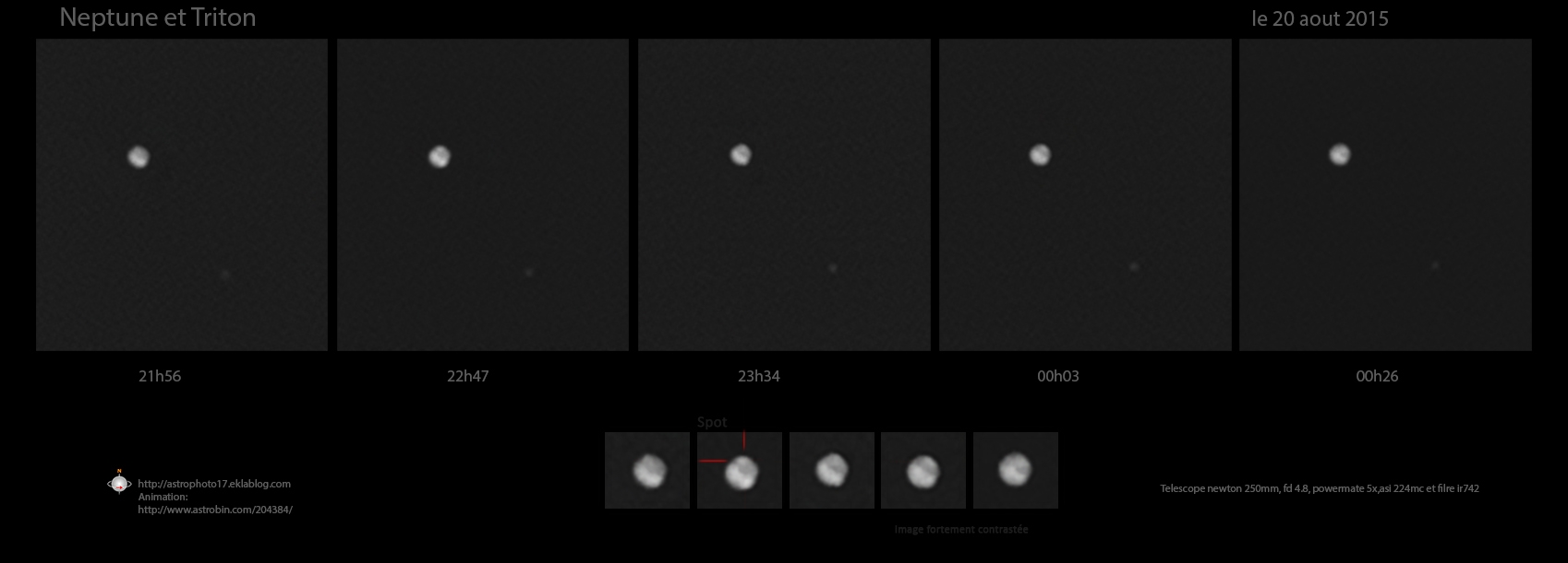

Le lendemain soir je réitère ma descente dans l'atmosphére Neptunienne...
les conditions étaient vraiment très bonnes, et cela sur 2h complète!
Toujours avec mon 250mm et l'asi224mc+filtre ir742.
Capture de 600s à 500ms gain 400, je garde environ 50% des images avec un pré-tri oculaire, As! semble ramer sur des cibles peu lumineuse.
J'obtiens une image toutes les 30 mn environ, j'assemble le tout avec PIPP.
D’après les dernières éphémérides de Marc, je serai dans le bon créneau .
A voir si cela se confirme...
Stéphane
Elle semble bien fonctionner cette Cam
Les images sont superbes et rares,

je ne peux pas t'aider car j'ai pas W10, mais essaye plutôt avec Autostakkert pour le stacking de tes vidéos. Neptune et Mercure sont 2 planètes difficiles à traiter car elles sont faibles à l'écran
mes fichiers ne sont pas très lourd car je suis pour Neptune à 2 images par seconde en 640x480.
Wahoo, bravo Stéphane pour cette magnifique anim :1010::1010: surtout pour une planète aussi éloignée que Neptune. Je pense aussi (comme dit Will) que tu devais avoir un seing d'enfer pour avoir eu ce superbe résultat. :wub:
Franck ;)
merci Franck, c'était vraiment un regal! pouvoir imager à 500ms à FD 25 sans que le disque se gondole...
merci Philippe, en détails véritable il y a un pole plus clair que l'autre et un spot qui se ballade... c'est déjà pas mal tu me diras!
