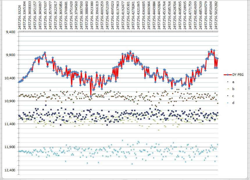

hier reprise des essais:
prise de vue; EOS 1200D sur newton 200/800
guidage QHY5L sur lunette TS80/400
guidage par PHD2
cible DY peg
temps de pose 60 secondes, 240 images acquises, 231 d'exploitable.
Dark offset et flat.

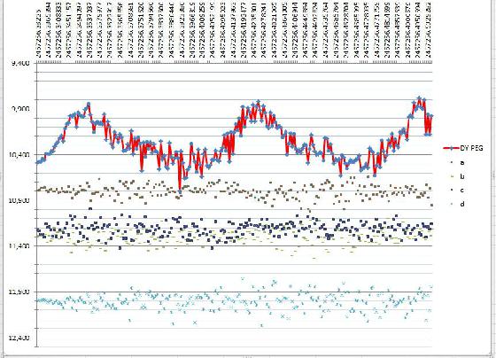

après prés de 8h de traitement des images sous IRIS, j'obtiens enfin les données nécessaire a l’établissement de mon tableau excel.
si j'en crois mon tableau de résultat, j'ai un écart type de mesure sur mes 4 étoiles de comparaison d'environs 0.09 :)
par contre, ce qui me gène, c'est que d'une image sur l'autre je peut avoir une variation de magnitude de prés de 0,3 sur mon étoile variable. :b:
un peu gênant quand on sait qu'elle varie seulement de 0,5 mag sur son cycle.
si quelqu'un pouvais passer par la pour me dire ce qu'il en pense, car du coups j’hésite a envoyer mes résultats a l'AAVSO.
ainsi que me donner des pistes de progrés ?

8h de traitement pour240 images, cela me semble très long!
As tu essayé avec Muniwin au lieu de IRIS, ce soft est très bien adapté pour faire des courbes de lumière, cela se fait presque tout seul en une seule passe. Très rapide avec des images N&B de CCD en .fit sauf évidemment si on lui donne à traiter des images de 10M pixel pièce, ce qui n'est pas vraiment utile pour faire des courbes de lumière.
Pour ce qui est des fluctuations, cela arrive quand il y a des passages de nuages d'altitude ou si le ciel n'est parfaitement limpide, dans ton cas c'est peut être autre chose.
Tu ne dis pas quelle était ton étoile de comparaison (a, b, c, d ?), ni le rayon de mesure comparé à la FWMH moyenne. Il semble que les fluctuations sur les étoiles de check présentent d'autant plus de fluctuations quelle ont une magnitude élevée, donc ta mesure : Variable-Comparaison va donc avoir une fluctuation au moins équivalente à celle de l'étoile de comparaison.
Peut être le S/N est-il un peu faible, d'où un impact négatif sur la mesure surtout si tu as choisi une étoile de comparaison faible.
On peut souvent améliorer les choses en optimisant le choix de l'étoile de comparaison et celui du rayon de mesure.
En tout cas tu as fait preuve d'une belle patience pour le traitement, chapeau !

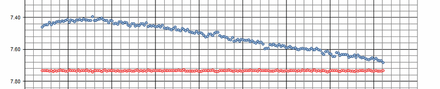

je viens de faire une manip pour tester les résultats:
quand je vérifie les variations de magnitude de mes étoiles de comparaison qui sont entre 10 et 12 de magnitude, je constate que d'une image a l'autre, je peut avoir jusqu’à 0,3 magnitude d’écart. :confused:
==> ce qui est aussi le cas de mon étoile variable.
en refaisant les mesures sur mes images avec une étoile non saturée de magnitude 9,5.
les écarts de mesures sur cette étoile d'une image sur l'autre ne sont plus que de 0.020
mes étoiles de mag 10 font environs 2000 ADU sur mes images
celle de mag 9,5 en fait 6000.
ce qui me fait me demander si en fait le "problème" ne viendrais pas de mon temps de pose qui est insuffisant ?
comment calculer le temps de pose ideal ?
Modifié par pinx
Bravo pour cette manip.
Je suis moi aussi débutant en photométrie, mais je dirais que ton problème de précision vient du manque de sensibilité de ton APN, au vu de la magnitude des étoiles.
Si tu peux utiliser une CCD à la place, ou allonger le temps de pose, mais tu perdras en précision temporelle. Tu pourrais aussi essayer sur une étoile plus brillante.

Il me semble que ton analyse est juste, si tu as une fluctuation de 0,3 mag sur ton étoile de comparaison qui est supposée de luminosité constante, tu vas avoir une fluctuation du même ordre de grandeur sur la mesure de la variable.
Pour déterminer le temps de pose idéal, il faudrait que tu détermines la courbe de linéarité de ton capteur. Pour un APN, je ne sais pas trop bien, mais j'essayerais de faire des flats avec une douzaine de temps de pose croissants (en doublant le temps de pose à chaque fois par exemple) puis je regarderais pour chaque image la valeur moyenne en ADU donnée par IRIS avec l'outil statistique en mesurant toujours la même surface au même endroit du capteur. En traçant les ADU =f(temps de pose), tu devrait voir une courbe dont le début et la fin ne seront pas linéaires, mais qui devrait présenter une droite de pente constante sur une partie centrale (plus ou moins grande selon le type de capteur). Il faudra ensuite relever la plage en ADU dans la quelle ton système reste à peut près linéaire et t'arranger pour que le comptage sur tes étoiles variable et comparaison restent dans cette zone. Idéalement bien sûr le plus haut possible pour avoir un bon S/B.
Et penser que si la luminosité de ton étoile variable évolue à la hausse, il te faudra prévoir un peu de marge vers le haut.
Bref tu as de quoi t'amuser même s'il fait nuageux :).

Oui, si tu n'as pas suffisamment d'ADU sur tes étoiles, leur mesure sera entachée d'une grande variabilité. Ici 2000, ça paraît peu, en effet.
Sans changer de matériel, tu peux augmenter ton temps de pose.
Ton étoile de référence de magnitude 12 est trop faible et génère du bruit dans ta courbe. Si tu peux te passer de celle-là, c'est pas plus mal.

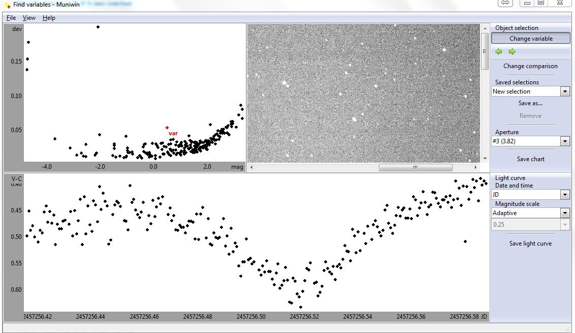

j'ai juste un problème c'est que quand je fait ma recherche d’étoile variable avec muniwin,
je trouve bien sur mes courbes 2 ou 3 étoiles en dehors de la courbe classique.
par contre l'image(ou la carte) qui est affichée a droite est inversée par rapport a celles que j'ai pu traitée sous IRIS. du coup, super difficile de retrouver de quelle étoile il s'agit n'ayant plus mes points de reperes
quelqu'un peut me dire si j'ai un paramétrè a changer pour ne pas subir cette inversion flip vertical ?
je ne comprends pas non plus le paramétrage "aperture" qui se trouve a droite...
Modifié par pinx
Emmanuel, bah quoi, toute étoile sera variable à un moment donné :be:
Pinx, le paramètre aperture te permet de régler l'ouverture photométrique, le cercle virtuel placé sur chaque étoile pour mesurer sa magnitude relative. C'est un paramètre critique, mais il y a un outil dans Muniwin qui t'aide à l'optimiser. Tu peux afficher la courbe de la déviation standard de la magnitude des étoiles contrôles en fonction de l'ouverture choisie, reste à choisir celle qui a la déviation la plus faible. Voir l'aide du logiciel, section "choosing an aperture".

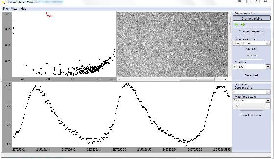

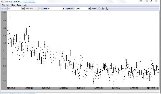

ça y est j'ai fait une procédure MUNIWIN de A a Z et je confirme, il est terrible ce logiciel.... :be:
j'ai suivi le tutoral de Romain Montaigut, pour voir ce que je trouvais sur mes images, et en plus de l'etoile que j'ai voulu suivre DY Peg,

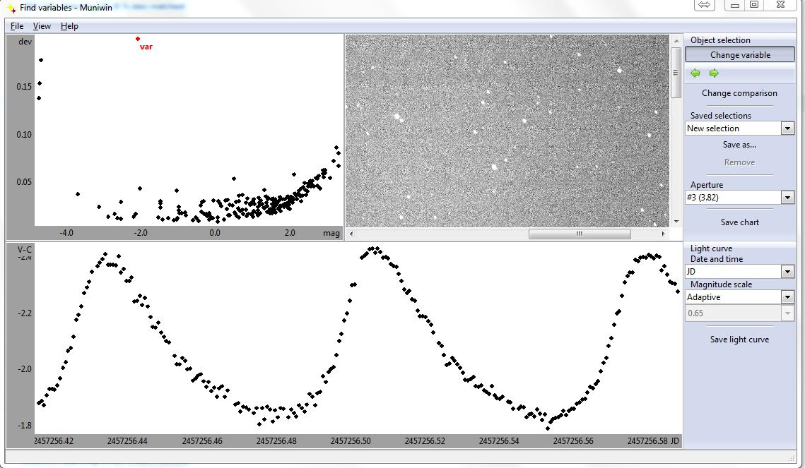

j'ai aussi trouvé 2 autres prétendantes variable:

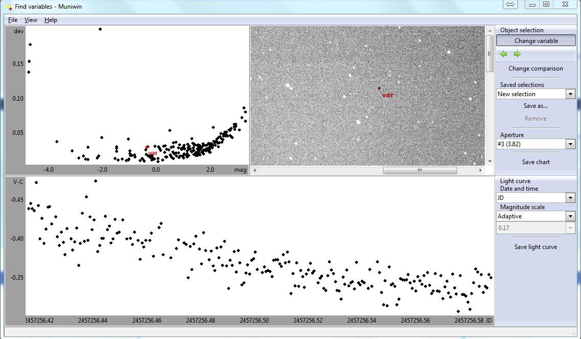

- une qui se trouve être NSVS11864394 avec cette jolie courbe:
- une autre potentielle pas répertoriée. :cool:(ou qui n'est tout simplement pas variable) :cry:
qui donne cette courbe la:

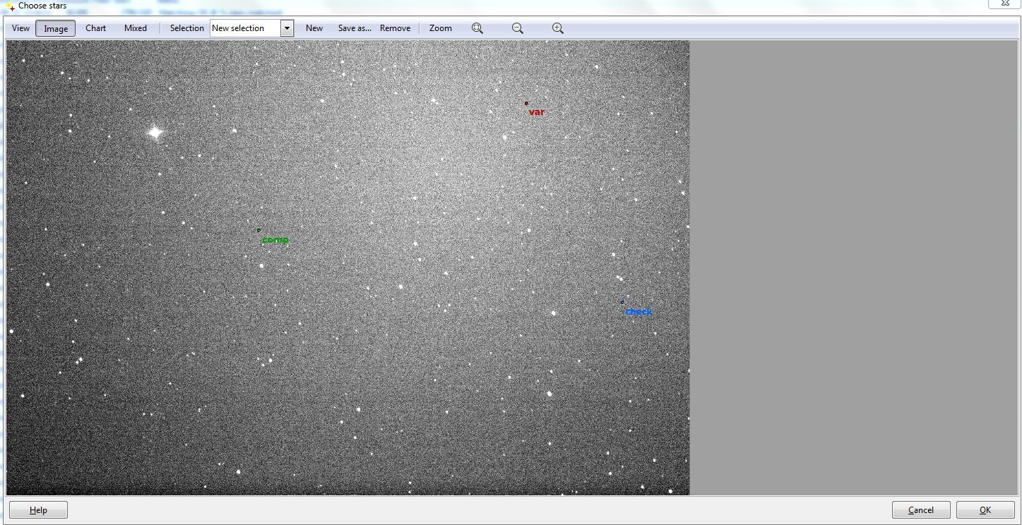

je tente donc de tracer une courbe de variable en sélectionnant 2 étoiles de comp et de check parmi les étoiles données par l'aAVSO pour DY peg (113 et 113 de la carte 15227BZ)
et j'obtiens cela qui d'aprés moi, montre bien une perte de luminosité.
j'ai peur de me tromper quelques port dans l'analyse, qui pourrait me confirmer ou m'infirmer la caractère variable de cette étoile ?
quel qu'en soit le résultat j'aurais plus appris sur ce soft et sur l'analyse depuis ce week end en pratiquant et avec vos réponses, que depuis de nombreux mois a ne faire que de la theorie... :be:
edith1: merci astrild ça va me permettre de me reconstruire un tableau pour envoyer mes résultats quand il seront fiables
edith 2: autre question, habituellement, sous IRIS, je n'utilisait que la couche verte de mon capteur d'EOS pour calculer mes résultats. comment dois je faire pour cela sous muniwin?
==> edith 3: trouvé ! c'est dasn les parametre de convertions du début, il faut faire G=(G1+G2)/2
