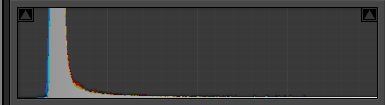

Et pour l’histogramme, ça donne çà c'est bon?
Oui, c'est comme ça qu'il faut faire. Par contre, je ne sais pas ce que tu as fait avant comme traitement, tu as lissé le fond du ciel ou tu as fait quoi ?
J'ai fait les niveaux RVB oui remis les couleur ensemble, réduit un peut le ciel sur l'outil courbe, et fait le travail (avec les courbes ) sur l'objet, puis traiter sous lightroom, j'ai peut être réduit les noir, normalement il est plus clair?
Édit oui la photo a été lisser pour l'objet
