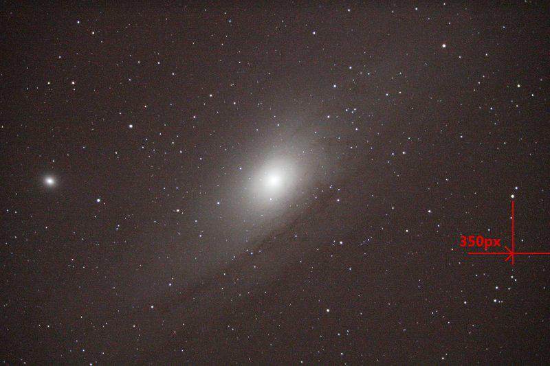

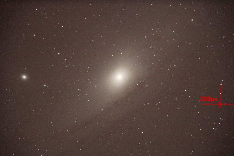

Suite à mon second CP (chose vu aussi sur mon premier), je me suis rendu compte d'un décalage au fur et à mesure des poses comme on peux le voir sur la 1ere pose et la 20eme.
Mon intervalomètre est réglé pour Andromède, de façon à faire une capture de 5' et une pose entre 2 (pour que le capteur se refroidisse) de 1'30".
Pendant cette pose de 1'30", l'autoguidage est toujours en fonction (vous vous en doutez), hors, pourquoi lors de la capture de l'image suivante, le ciel s'est décalé, à la 20eme image, on voit une grosse différence.
Pourtant le suivi est correct puisque les étoiles sont bien rondes pendant 5 minutes.
En toute logique, lors de la capture de la suivante, les étoiles devraient être à la même place non, l'autoguidage guide de la même façon que ce soit en capture ou non... :b::?:
Vous avez le même phénomène?
1ere pose, l'étoile est à 280px du bord
20eme pose , l'étoile est à 350px du bord
Modifié par coolman

Salut ,
En superposant tes 2 images ,on y comprend un peu plus.
Le décalage des étoiles en bas à droite et en haut à gauche ne va pas dans la même direction.
Il y a donc peut être une très légère rotation de champ.
Sinon le décalage doit être du à une flexion différentielle : sur une durée de 2h10 ce décalage est admissible et ne se voit pas sur des poses de 5'.
Est ce que tu as fait du dithering ? Si oui ,tu as la réponse.
Pour moi il n'y a pas de problème et avec un C8 sur une Avx tu t'en sort pas mal
Laurent

Poses faites avec un C8 si je ne me trompe, et guidage en parallèle ?
Si tel est le cas, il est fort possible que le miroir ait basculé entre 2 poses. J'ai mis plusieurs années avant de comprendre le phénomène sur mon C11 : a défaut de faire la modif consistant à bloquer le miroir, celui-ci va basculer aux environs du passage au zénith car il y a toujours un léger jeu dans le tube qui guide le miroir primaire lors de la mise au point. Le basculement peut être plus ou moins rapide selon le graissage : le guidage en parallèle n'est pas concerné, par contre si on guide avec un diviseur optique, il peut être perdu si le basculement est rapide. En guidage parallèle, il y a un décalage entre les poses. En guidage par DO, soit le guidage plante, soit une pose (ou 2) est pourrie.
Enfin, c'est une piste.

On peut aussi calculer autrement:
70 pixels de décalage en 130'
ça donne 0.53 pixels/minute
donc 2.65pixel pour 5 minutes (pas si énorme que cela)
Le basculement du miroir évoqué est une piste mais pour moi n'affecterai qu'une pose de temps en temps.
Il faudrait analyser tout les décalages entre chaque pose.
Si c'est guidé avec phd2 il faut analyser le fichier log et en particulier l'erreur RMS du guidage.
Laurent

En regardant les étoiles dans les coins, il semble que les étoiles ne soient pas rondes mais plutôt oblongue (dans les limites d'une image en jpg qui pixellise). Le plus grand axe des étoiles n'est pas dans le même sens pour chaque coin. Cela ressemble à de la rotation de champs (donc MES à revoir). Les étoiles tournent autours de l'étoile guide. Le petit travail à faire est sur une image brute de tracer les grands axes des étoiles oblongues pour trouver le centre de rotation (l’étoile guide).
Tu peux aussi avoir ce genre d'effet avec un correcteur placé à la mauvaise distance du capteur mais ce ne semble pas être tout cas vu ton matériel.
Pour le mouvement du miroir, tu peux avoir un glissement lent plutôt qu'un mouvement soudain et unitaire.
J'avais un shifting lent du miroir du C8 a cause de la graisse d'origine, maintenant j'ai changé de graisse et ca bouge q'une seul fois.
Virgile
Je pense qu'il s'agit d'un écart du aux flexions. Laurent explique bien et le décalage sur 5 mn n'est pas trés marqué sur une pose unitaire, compte tenu de la tolérance de l'échantillonnage.

Problème de flexion.
Elle peux venir de partout : de la rigidité du porte-oculaire, de la lunette guide, du PO de la lunette guide, etc ...
Il n'y a que le guidage au diviseur optique qui permettrait d'éliminer toutes les flexion.
Mais si sur une pose unitaire elle ne dérange pas, pas de soucis. La registration est là pour tout aligner.
Il restera juste quelques bordures noires à supprimer.
Mais le problème pourrait être gênant sur des poses plus longues, en narrow band par exemple, où tu pourrais te retrouver avec des étoiles allongées malgré un bon suivi
