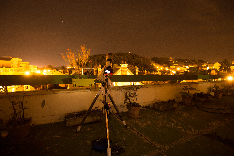

Vendredi j'ai enfin pu tester ma monture HEQ5pro achetée récemment.
Les conditions était plutôt bonnes mais j'ai galéré pour mettre en station la monture: je trouve au final le viseur polaire bien moins simple à utiliser que sur ma petite monture skytracker Ioptron. Bref je découvre mon matériel.
Ma mise en station n'était pas top, j'ai du me limiter à 2 min de pose à cause de mon manque de précision dans la MES. Et comme j'étais prêt qu'à 3h du mat, je n'ai pas réussi à faire plus d'1 h de pose. :p
Set up voir sur astrobin
Tout ça c'est fait sur ma terrasse en pleine ville le temps de me familiariser avec mon matériel. Mais je suis content, le filtre CLS EOS clip marche franchement bien. J'avais juste un dégradé clair dans le haut de l'image que j'ai eu du mal à corriger complètement. (lumière d'un stade de foot, les lampadaires à vapeur de sodium , c'était par contre pas un problème)
Photo prise le lendemain, des nuages élevés m'ont fait abandonné l'idée d'imager mais je me suis entrainé à la mise en station, ça allait beaucoup mieux, en moins de temps (pas de filé avec 3 min de pose)
