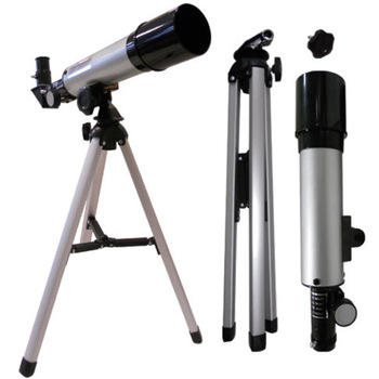

En farfouillant un peu, je suis tombé sur ce genre de produit:
high-quality-new-hd-space-astronomical-monocular-telescope-outdoor-camping-60x-350-50mm-spotting-scope-with-tripod-hwf36050_2464723.jpg
http://fr.aliexpress.com/item/Newly-Arrived-Professional-F300-x-70-Terrestrial-Astronomical-Space-Spotting-scope-HWF30070/1683954453.html
ou http://www.ebay.fr/itm/Telescope-150x-refraction-astronomique-300-70-mm-monoculaire-Espace-Scopes-/331375832628
De toute façon, les prix sont quasi les mêmes.
Je sais pas s'il y en a qui ont déjà essayé dans ce genre de gamme ?
Mais je pensais à un truc...ça pourrait pas remplacer un chercheur classique ?
Quelques problèmes à résoudre pour arriver au confort d'un chercheur coudé redressé : poids et encombrement, fixation et alignement avec le télescope, redresseur optique coudé et réticule d'oculaire.
Tout cela additionné, je recommanderais plutôt un chercheur coudé redressé avec sa monture qui sera plus simple d'installation et ne reviendra pas plus cher au final.
@Greg34: on a une lunette comme cela: c'est une lunette un peu jouet quand même. Lors de l'Année mondiale de l'astronomie en 2009, l'association locale en a distribué en pièces détachées pour monter avec les enfants: un très bon moment :)! On l'a aussi essayée sur le ciel sur la lune, Jupiter: c'est un instrument découverte, sans plus, même si les cratère lunaires majeurs et 2-3 gros détails sur Jupiter y étaient: bande nuageuse, 3 lunes).
Ses performances optiques assez modestes tiennent à mon avis à la piètre qualité du renvoi coudé et des oculaires fourmis de série: et ce n'est même pas au standard 31,75.
Ma conclusion? Un chercheur classique (sans possibilité de modifier le grossissement) rend mieux.
S'il faut un chercheur avec grossissements variables, je prendrais carrément un lulu achromatique de 80/400 comme ici (certes, plus cher)
ou un chercheur comme ici (à focuseur hélicoïdal).
Tout cela dépend aussi de l'instrument d'observation sur lequel ce chercheur serait à monter.
Que mon avis, il y en a peut-être qui ont essayé ta solution avec satisfaction, va savoir ;).
