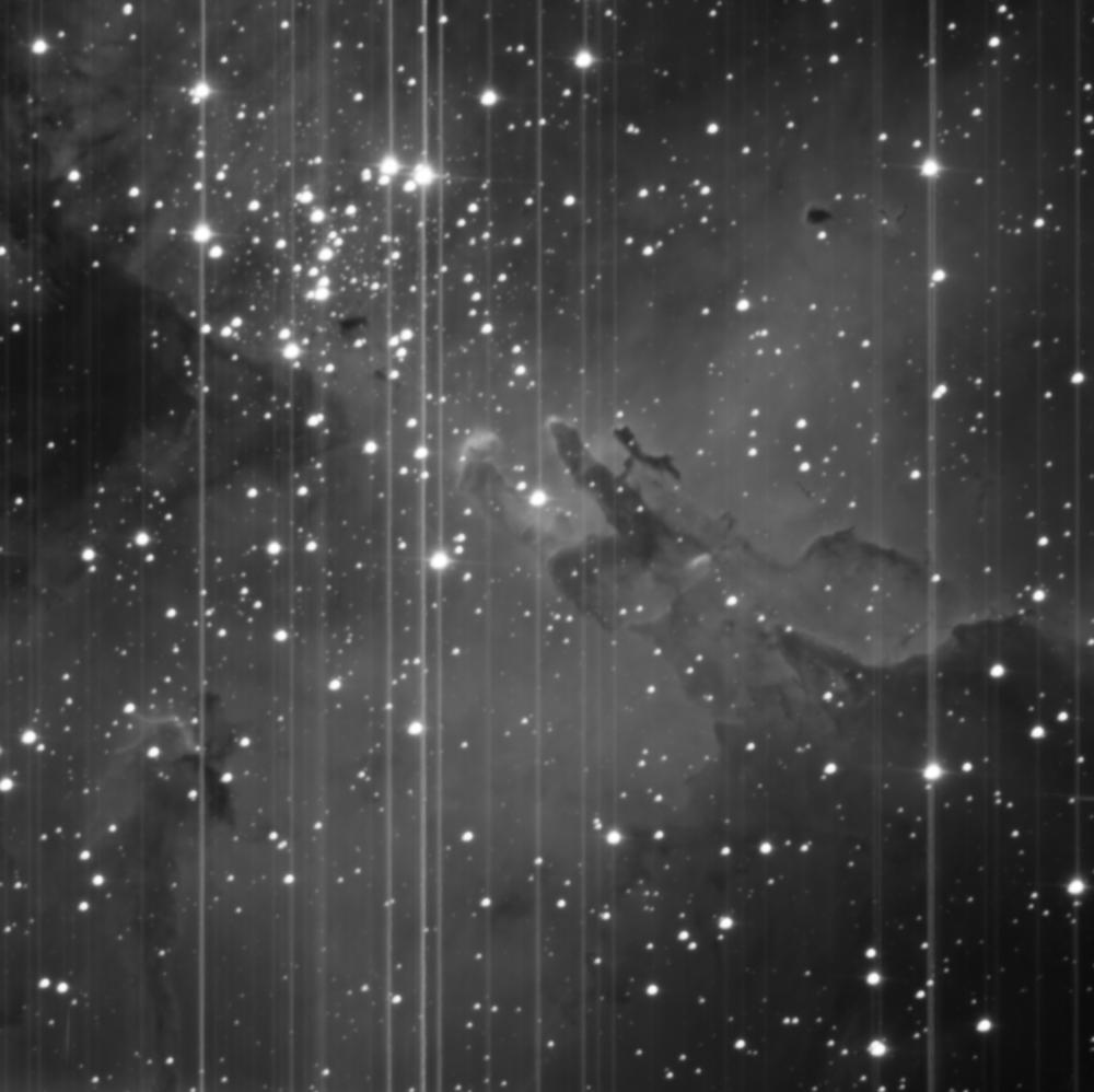

Penses-tu qu'il serait capable de "réparer" ce genre de brute?
Ce n'est pas un pb de colonnes défectueuses, mais un défaut associé au drainage du signal contenu dans les étoiles lumineuses au moment de la lecture de la matrice.
A propos, ton Quintet ? ;)
Didou, je pense que c'est jouable, car c'est le même principe
mais le faire avec un script modifié (c'est plus des colonnes unitaires ou double mais 2 3 4 ...) et surtout le faire après alignement (a cause du dihtering)
Modifié par felopaul
J'ai tenté CBR mais sans succès (en pivotant de 90°)
Le truc c'est que j'ai fait ces brutes à Saint Véran avec un matos que jne maitrisais pas.
Donc si je peux sauver, je prends.
Christiand, je te MP le résultat mais je voudrais "retraiter" avant de poster pour tout le monde ;)
