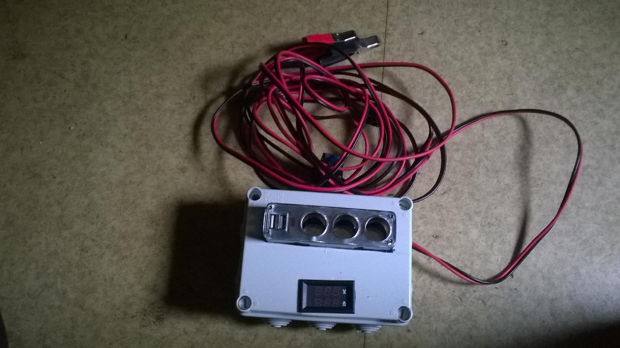

bonjours a tous, j'en avais marre de toujours me promener avec mon power tank équiper de 2 batterie de 20ah ,du coup comme je devais changer la batterie de la voiture (10ans sans en changer)j'ai trouver chez Norauto une batterie de 100ah qui vas dans le compartiment de l'ancienne batterie.

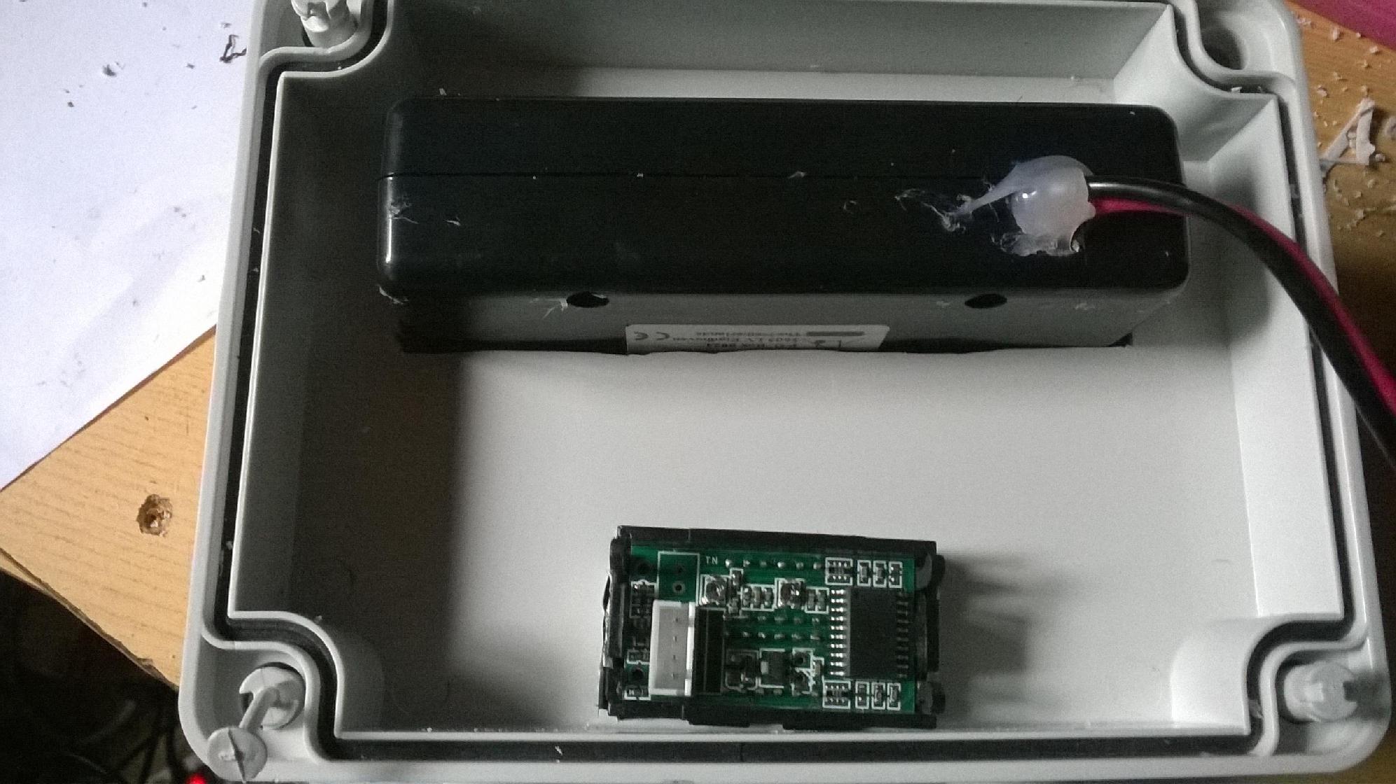

je me suis mis en tete de bricoler un petit boitier dont voici le resultat

hello prix de revient a peut près 15€
le boitier de dérivation a 5€ chez brico cach, le câble une petite couronne de 10m ,le câble c'est du 2,5mm carrée 4€.le boitier avec les 2 prise USB et les 3 prise allume cigare achete chez les magasin ACTION pour 3,50€. 2 pince crocodile acheter dans un vide grenier 1€
