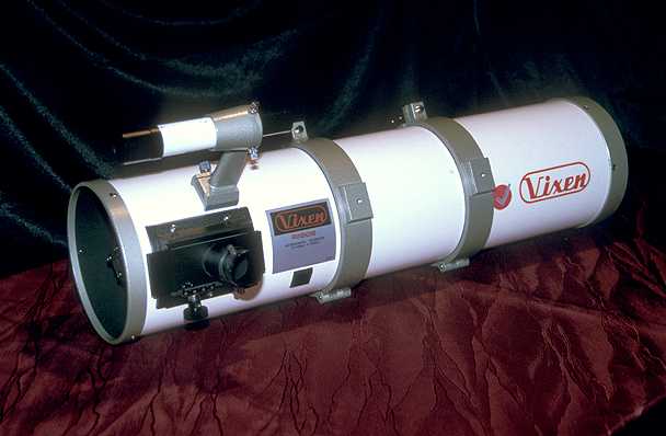

un certain nombre d'entre vous (surtout les anciens :p) connaissent le Perl Vixen 150/750 et sa fameuse mise au point par translation du secondaire...
J'ai ressorti mon vieux tube de 25 ans d'âge (mon premier télescope :p) pour faire un peu de photo.. Malgré le coulant limité à 36,4mm et la précision toute relative de ce système de MAP :be:
Bref, malgré une charge modérée (APN ou petite Atik sans roue à filtre) la crémaillère en plastique n'a pas DU TOUT aimé et s'est autodétruite après quelques essais seulement :mad:
Maintenant comment la remplacer ? Vu que le secondaire est solidaire du système pas moyen de la retirer, sauf a racheter en plus du PO une nouvelle araignée...
La seule solution que je vois c'est de bloquer définitivement cette chose tenant lieu de système de mise au point, retourner le miroir secondaire, et percer le tube en face de l'autre côté pour installer un porte-oculaire digne de ce nom..
Quelqu'un à déjà tenté la manip ? D'autres idées :?:

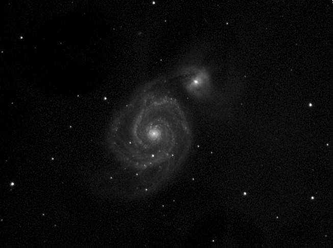

PS : la photo sans PO c'est possible la preuve :be:

Que de souvenirs avec ce tube :wub:
Je proposerais de fixer le secondaire sur une "vraie' araignée à 4 branches (ou 3 ? ou 2 ?) et de fixer un PO sur la platine noire qui du coup pourrait être une bonne base assez massive pour accueillir un pas de vis (après avoir évidement coupé la branche de l'araignée d'origine).
ou bien trouver un PO à cabestan ?
