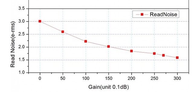

Je possède la bien connue ZWO 224 MC. Parmi l'équipe un astram possède la ZWO 183 MM refroidie. Elle possède un faible bruit: 1,5 à 2 électrons.
Nous allons probablement faire comme tu dis. La 183 pour la luminance et la 224 pour les couleurs. Nous ferons quelques tests avant car le bruit de la 224 descend à 0,75e avec un gain supérieur à 300.

Oui pour la nébuleuse Saturne,le filtre est incontournable !
Avec la 183 MM  selon la cible et sa luminosité tu peux moduler en travaillant en bin 1x1 ou en bin 2x2.
