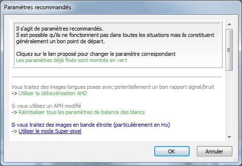

DSS me merdait de nouveau des zones à l'empilement, alors j'ai changé le mode d'enregistrement, je suis passé en AHD au lieu du super pixel
Le mode Super Pixel fait perdre énormément de résolution, il vaut mieux s'en tenir à l'interpolation AHD. C'est d'ailleurs la méthode par défaut. ;)
Je suppose que c'est le réglage dans le panneau "Paramètres des fichiers raw", perso c'est sur bilinéaire, c'est pas bon alors ?:?:
En fait, ça dépend... Le réglage optimal est proposé pour chaque photo dans les 'paramètres recommandés'. DSS se base sur le nombre de poses et leur durée, la présence de darks/flats/offset, etc. pour te proposer les réglages qui marcheront le mieux pour cet empilement.
L'interpolation AHD c'est pour des images longue pose avec un bon RSB. Le mode 'super pixel' semble plus adapté aux captures en Ha.
Je suppose qu'avec des poses d'une ou deux minutes il propose 'Bilinéaire'.
Exemple pour le traitement de 42 x 10 minutes à l'APN défiltré:
