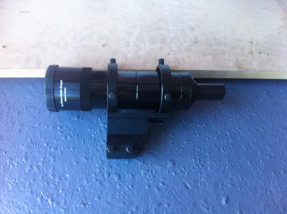

Puis je utiliser le chercheur de mon C9 ( un 9x50) pour le relier à ma lacerta, ou vaut il mieux investir dans une lunette guide de type 50/200 voir 60?
Je vous joint des photos du matériel.

Un chercheur 9x50 a une focale de 180 mm. C'est trop peu pour un C9 à 2350 mm de focale. Eventuellement avec un réducteur 6,3 mais ça reste beaucoup trop juste à mon avis.
Une lunette de type 50/200 n'apportera rien de plus, c'est presque comme ton chercheur. Il faut que la focale de ton instrument guide soit suffisament grande pour que ça marche. Même avec 400 mm, ça risque de faire court.

Par contre, je post la photo de mon chercheur , que me faut il d'autre pour adapter le lacerta dessus??
Et pour fixer mon chercheur sur la lunette?
Pour fixer la caméra au chercheur, il faut un adaptateur qui dépend de ton chercheur. Un truc de ce genre là
http://www.teleskop-express.de/shop/product_info.php/info/p4520_T2-Parfocal-Adapter-for-autoguiders-to-Skywatcher-9x50-finder-scopes.html
Appelle chez Pierro astro, ils te diront lequel prendre.
Pour fixer le chercheur sur la lunette, il y a normalement un emplacement prévu pour ça sur la 80ED. Mais apparemment, la fixation de ton chercheur est complètement différente. Donc, je ne sais pas.
