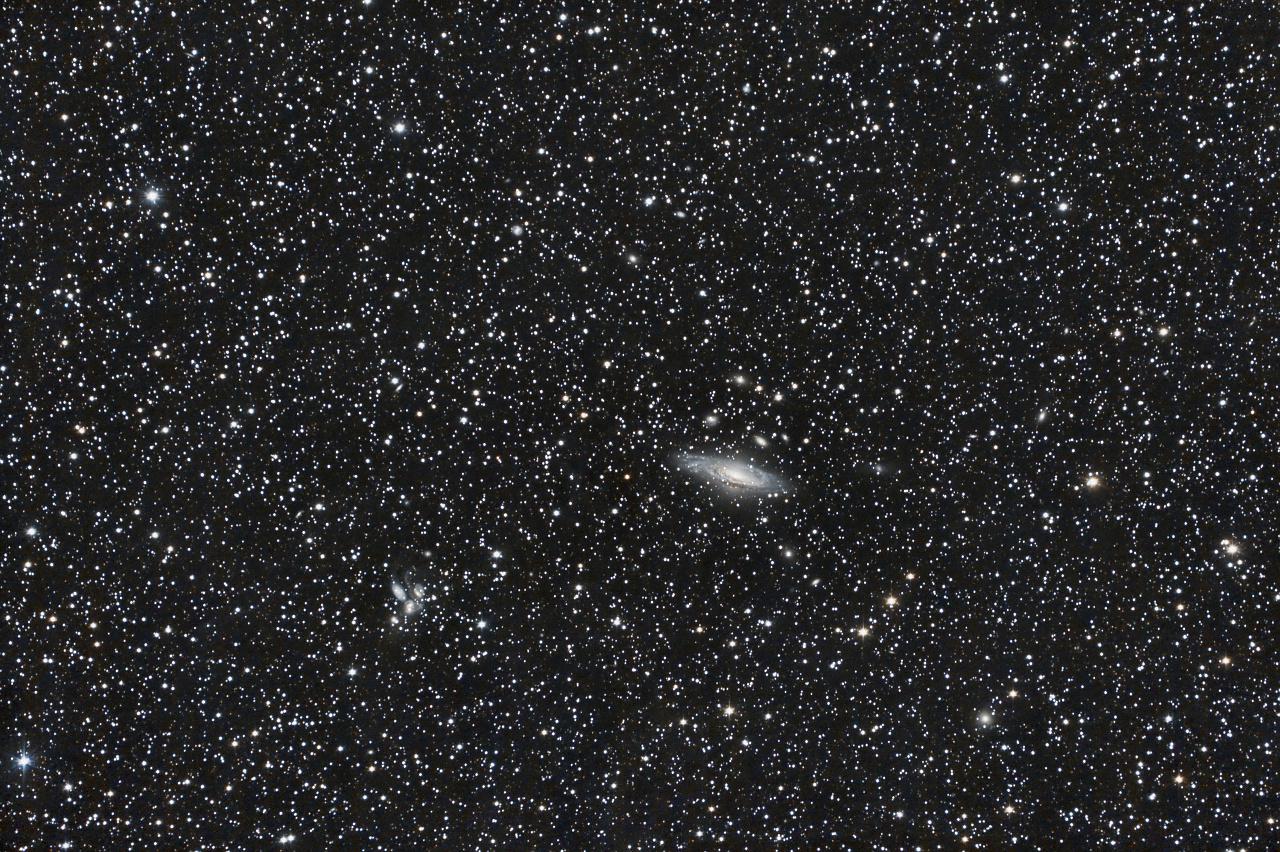

Des galaxies en veux-tu en voilà dans Pégase, avec NGC 7331 et ses voisines de hasard, et le quintette de Stéphan. Une heure de pose tout rond.

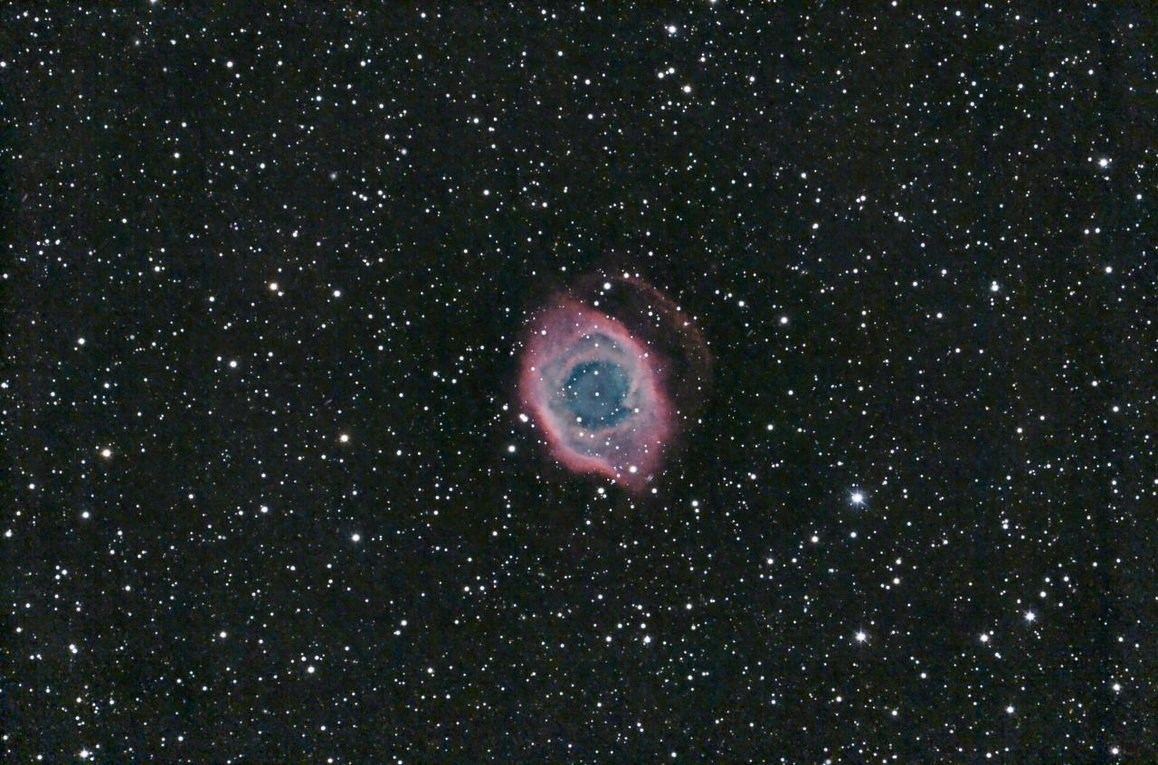

La nébuleuse Hélix, visible aux jumelles pendant que les poses se faisaient. Quarante-deux minutes de pose, suite à l'élimination des dix-huit pires.

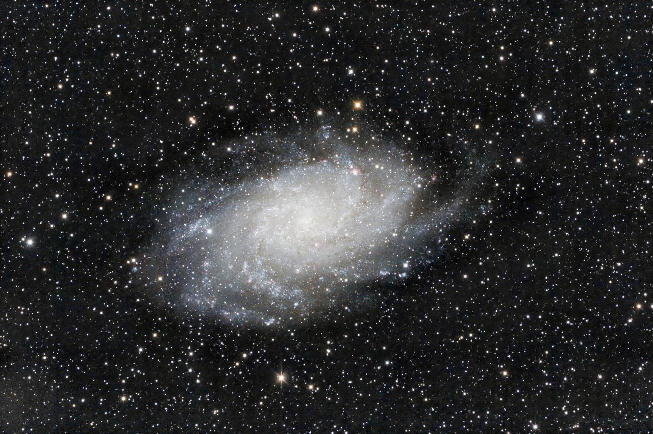

Retour au bon vieux Triangle (j'aurais bien refait Andromède, mais elle n'aurait pas tenu en entier dans le champ), les régions HII sont évidentes et on voit déjà les étoiles dans les associations OB. Quarante-huit minutes de pose, les pires étant au nombre de douze seulement. Allez savoir pourquoi, il n'y a que sur cette image que la luminescence typique du 350D n'a pas voulu partir complètement.

Je dirais cependant que tu as une marge d'amelioration sur le traitement, car tu as clairement beaucoup de signal, sur m33 par exemple, mais au final peu de couleur, donc je suis sur que tu peux tirer plus de tes images.
en tout cas , bravo !
C'est en partie une question de goût : comme j'aime révéler les extensions faibles, j'aurais vite fait de révéler le bruit (pas terrible comme en toute nuit d'été ; celle-là pouvait passer pour particulièrement douce quand on sait que je n'ai pratiquement pas eu de buée sur le chercheur ou les jumelles que je ne protège pas) si je saturais les couleurs. Bon, et puis je n'aime pas les images "à l'américaine", trop flashy, mais alors, vraiment pas !
Quoi qu'il en soit, au vu de ce que certains font, ça peut être un peu plus coloré sans être outrageusement exagéré, je dois dire que ma maîtrise de l'outil de saturation sous PixInsight est encore très balbutiante et se doit d'être renforcée.
oui j'oubliai que tu etais en apn, pas facile donc de gerer le bruit.
l'outil de saturation sous pix est pas tres facile a utiliser je trouve...
C'est bien mon avis ! S'il y a mieux (un autre outil qui ferait le boulot), je suis preneur... J'aimerais autant faire tout le traitement avec le même logiciel quand même, bien qu'ici, j'aie procédé au retournement avec GIMP (ben oui, il y a une seule réflexion, donc les images originales sont en miroir, et je n'en ai pas tenu compte lors du traitement).

Ben en tout cas, ton Hyperstar est opérationnel et parfaitement aligné: je ne vois presque pas de 'tilt', ce qui est en soi déjà un petit miracle avec ce matériel: bravo! :1010:
Pour les photos, la détection est formidable mais les images souffrent d'un traitement trop 'hard'. Tu pourrais gagner beaucoup en ne touchant pas aux tons clairs (curseur de droite dans PS).
Pour le fond de ciel, rien à faire il faut le traiter séparément si on veut un résultat impeccable.
Evite GIMP qui ne traite pas correctement les images en 16bits. C'est juste bon pour le Jpeg. Préfère PhotoShop, nettement plus performant. On trouve la version CS2 en téléchargement avec clef officielle. Sinon, bien sûr PI si tu as les moyens.
Enfin, sur ce setup de course quand même fort coûteux c'est très malheureux de coller un 350D 'préhistorique'. Si tu veux rester en APN, prends-toi un 100D par exemple. Tu ne seras pas ruiné et le gain en qualité sera conséquent. ;)
Modifié par OrionRider
tu peux jeter un oeuil a fitsworks qui a quelque fonctions tres interressantes
Je n'utilise pas PS, mais de toute façon, je n'ai aucune saturation dans le fichier. Ton écran est-il calibré (oui, je fais partie des "riches" qui ont la sonde, le logiciel et l'écran qui coûte aussi cher que l'UC de l'ordinateur, c'est la pratique de la photo qui veut ça. Je n'ai jamais eu de surprise quand j'ai fait tirer des images) ?
C'est déjà ce que j'ai fait (masques d'étoiles, masques d'intensité). Vu que le suivi, la collimation et la mise au point ne sont pas terribles, je n'allais pas non plus chercher la quintessence pour le fond de ciel...
Voilà pourquoi je l'ai utilisé en tout dernier lieu pour faire un "flip" horizontal. On attend quand même la version 3 qui devrait enfin traiter en plus que 8 bits, mais ils tardent, ils tardent les développeurs... !
Je crois bien que c'est sur ce forum que j'ai appris ça. Cela dit, je m'en passe puisque j'ai PI :cool:. Le passage d'Iris à PI a d'ailleurs transfiguré certaines de mes photos antérieures.
C'était le plus simple à utiliser pour un essai, je suis bien de ton avis, il a fait son temps (acheté en 2007 et je l'ai "baaderisé" moi-même en 2009). J'ai une QHY8L depuis peu (achetée sur les PA), il va de soi qu'à terme c'est ça qui devrait servir, mais il faut encore acquérir l'adaptateur qui va bien. Et ce n'est pas vraiment plus malcommode que l'APN.
