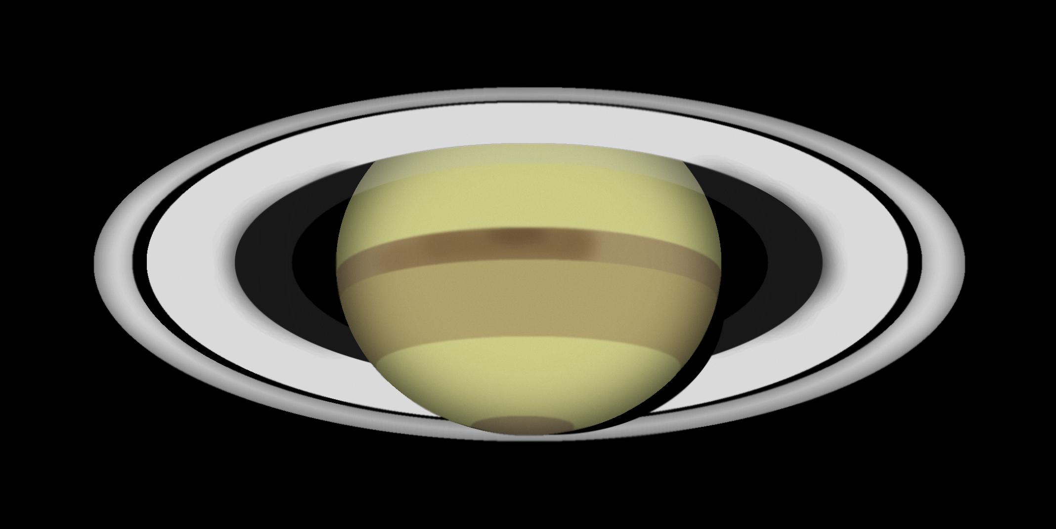

Salut à tous,
Toujours mes petits travaux de juillet en retard.
Voici Saturne, relevée au Restefond le 14 juillet 2015 avec une turbulence asssez gérable. Le matériel utilisé est mon Dobson 250 avec les oculaires Nagler 5 mm, UWAN 4 mm.
J'ai laissé tomber les crayons pour la mise au propre, pour changer un peu et essayer avec Gimp.
Voici le résultat (full ici: http://1drv.ms/1Vb5F1M) :
La technique:
  • relevé sur gabarit (gabarit comprenant contour du globe et des anneaux) des ombres, zones nuageuses, nuances sur les anneaux etc
  • scan et réalisation par-dessus sous Gimp
EDIT: nouvelle version: voir plus bas
Bons cieux !

Salut Locus,
Pour les anneaux, je trouve que tes nuances sont justes. Y compris pour l'assombrissement du bord interne de l'anneau B (même si je trouve qu'il s'étend davantage vers l'extérieur).
On voit aussi le travail sur la forme de l'ombre du globe sur les anneaux, et le passage de l'anneau C sur le globe. Tout ça, c'est subtil !
Fred.
Merci Fred !
Oui, l'ombre du globe sur les anneaux c'est particulier, la tangente au niveau de l'anneau de crêpe devient quasi verticale, c'est assez contre-intuitif. Il ne faut pas se fier à son cerveau et prendre des repères objectifs pendant le relevé / prise de notes.
Arrrffff....
s'il faut dire.....
Oui, mille fois oui pour les anneaux, avé des trucs bien saisis (d'autres un peu moins comme le dit Fred, ou l'ouverture des anneaux trop fort masqués par le globe à cette date)
mais pour le globe, et au regard de l'outil informatique utilisé, je mets mon joker.
Ce globe est vraiment une boulle, un effet 3D remarquable, le plus notable qu'il soit. Là, ya du boulot pour le rendre un chouyat mieux que ça..... la perspectives des bandes nuageuses, et peut être plus que tout, l'effet de "sphère" du à l'éclairage (facile à rendre avé un coup de masque flou, d'éclairage ou de ce que tu veux, mais là totalement absent....)
Je pense que c'est amendable facilement.....
en toute camaraderie constructive, cela va de soit !!!!!
Yes, bien d'accord Serge... Tu peux y aller en toute franchise, je ne suis pas susceptible ;)
En fait le globe est ce qui me pose le plus de problèmes, j'ai même pensé le refaire au crayon... Je vais déjà voir ce que je peux faire pour l'effet boule, mais il n'y a pas que ça: le contraste est trop élevé aussi pour les bandes, tout ça était plus fondu... La route est longue.

Une recette pour la "boule" :
- déjà tu mets ta boule sur un autre calque que tes anneaux, et le calque des anneaux sera bien sur au dessus de tout le fourbi que tu vas faire;
- tu fais un nouveau calque ;
- tu fais une selection du disque planétaire, de sa totalité, sans tenir compte du passage des anneaux, une elipse légèrement applatie. Avé des règles horizontales et verticales qui cadrent la chose, c'est fastoche;
- tu inverses la sélection et tu y mets le noir de l'ombre (ou brun si tu veux, ou rose bombon, etc....)
- yapuka mettre un coup de flou gaussien sur ce calque, dont tu doses l'intensité juqu'à obtention de l'effet voulu, voire un chouya davantage;
- car tu affineras finement tout cela avé le curseur d'opacité.
- si tu veux créer une dissymétrie, une variation, une fanfrelucherie, rendre la chose moins "parfaite", c'est facile de retravailler ce calque à grand coup de gros pinceaux bien flous, par touches légères (utile pour créer la dissyméttrie d'ombre de Jupiter par exemple)
Merci Serge. J'avais fait un effet d'éclairage, mais ta méthode semble plus adéquate. Je vais essayer et vous reposter le résultat. À plusieurs + le livre, on va peut-être arriver à un truc potable ;)
Et voilà le deuxième essai (http://1drv.ms/1N30nUX):
J'ai suivi le conseil de Serge pour l'assombrissement et refait les bande avec des ellipses cohérentes par rapport à mon relevé et à la géométrie (j'ai relu le passage idoine d'Astrodessin).
Pour moi qui donne toujours dans le DAO, la démarche m'intéresse particulièrement.
Il y a certes des bricoles à rectifier pour certaines proportions, et les bandes un peu trop tranchées. Mais ça reste bien observé (l'anneau de crêpe, les variations dans les anneaux principaux...) et très joli à voir, surtout la 2ème version évidemment, avec l'effet "boule" qui est effectivement bien visible sur Saturne.
J'espère voir d'autres de tes créations en DAO, surtout en planétaire !
