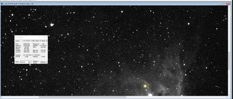

je met une brute grand format pour que cela soit analysable
Une mesure de la FWMH par maxim dl que j ai en démo, sinon cela va de 2.2 a 4.3 , 8 pour la + grosse en haut
