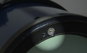

Ca se présente comme ceci à l'arrière de ton tube?
Sur mon Dob, la grande vis en inox, c'est la tirante (réglante); l'autre (clé Allen), c'est la poussante.

En desserrant les tirantes (pas entièrement, hein), tu donnes du mou au primaire: en vissant un peu les poussantes, tu remontes légèrement le primaire.
Après, on revisse les tirantes, on vérifier et on ajuste (quasiment inévitable sauf coup de bol) la collimation.
Faut bien sûr que les tirantes puissent encore se visser dans le support du primaire.

Avec les vis de collim on ne gagne que 1 à 2mm. On arrive vite en butée et là, plus possible d'ajuster la collim.
Et si le rappel se fait avec un joint torique en caoutchouc au lieu d'un ressort alors c'est pire, le jeu possible se compte en fraction de mm.
Après, ça ne coûte rien d'essayer: Note d'abord la position du foyer en visant la Lune et en posant une feuille blanche sur l'ouverture. Quand l'image est nette, la feuille est au foyer, à la bonne distance.
Ensuite tu remontes le miroir avec les vis de collim et tu refais la manip pour voir de combien ça a changé.
