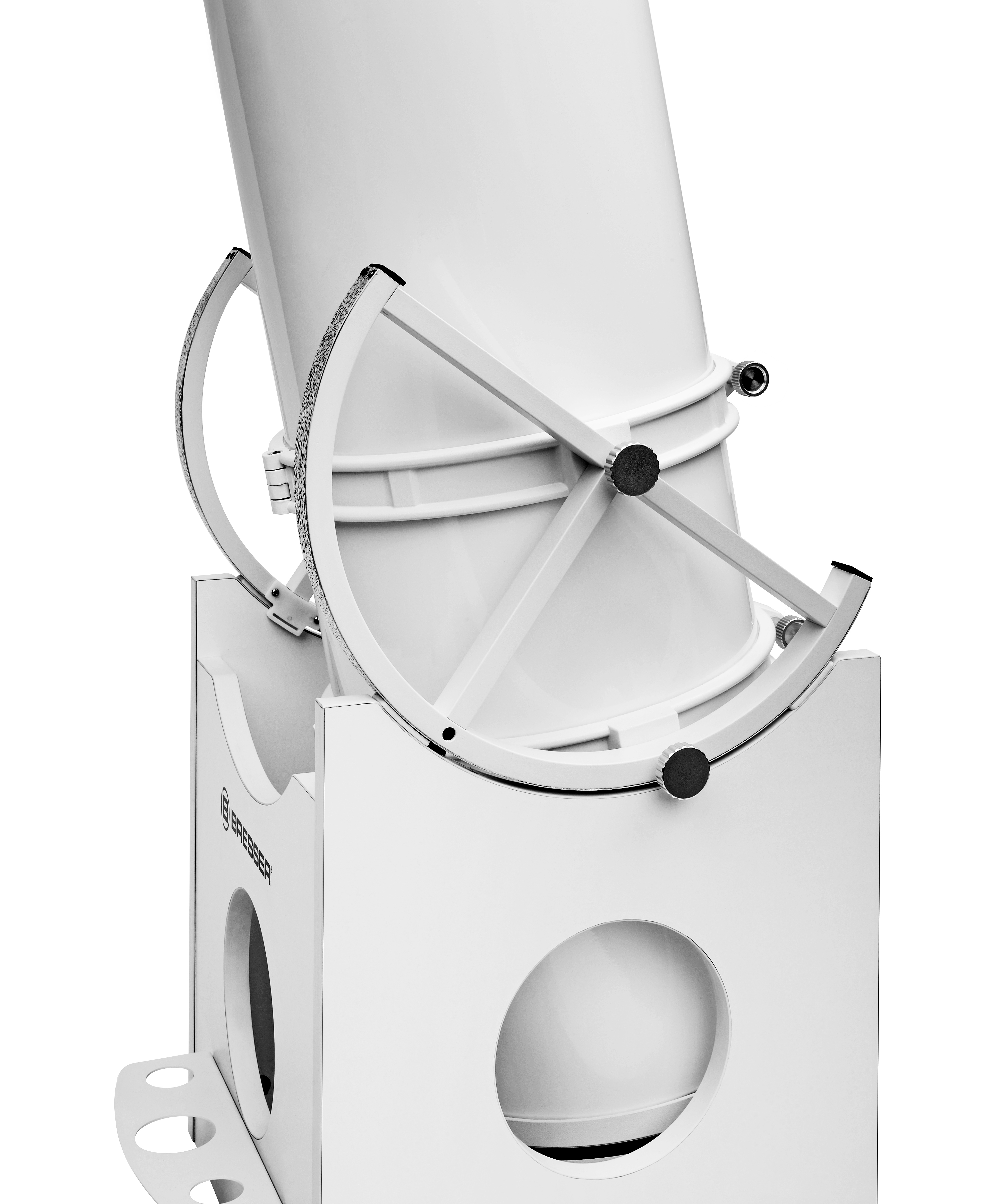

Moi j'aime bien sa monture style Orion optics avec ses 2 anneaux qui permettent de trouver facilement la meilleure configuration tant au niveau de l'équilibrage que du réglage de la position d'observation du PO. De plus les larges tourillons me paraissent bien supérieurs en termes de stabilité par rapport à ceux des montures chinoises traditionnelles. Pour le tube en revanche je ne me prononcerai pas......

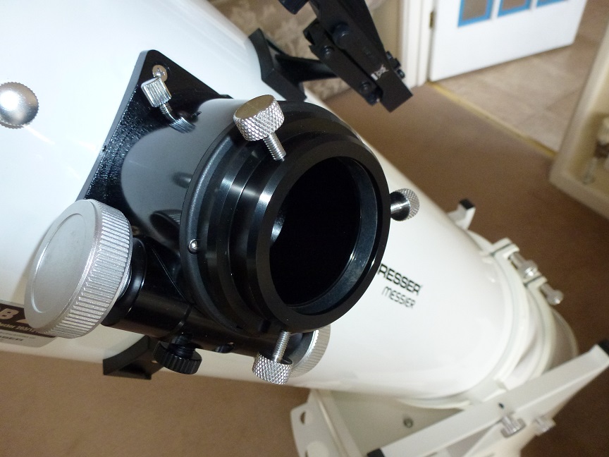

Mécaniquement, ce PO "hexa" me semble être un gros foutage de G...
De toutes façons que le tube soit rond, triangulaire ou hexagonal, le po glisse (roule plutôt) sur 3 points. La tige d'entrainement couplé aux molettes et deux autres points à 120° avec des roulements.
Ça sent bien le marketing leur PO mais pas la mécanique...
Vraiment bien foutu et d'un prix bien concurrentiel!
Patte.
PS: Benjamindenantes, il y a une crémaillère sur le PO. (sur la Taka FSQ aussi).
Perso je ne me permettrais pas, sur simple photo, de péremptoriser que ce serait du foutage de gueule.
Modifié par syncopatte
Patte.
Crémaillère ou friction, ça ne change rien à l'affaire.
Il s'agit là d' isostatisme. On pourrait croire qu'on se sert des 6 faces pour guider le tube coulissant mais je suis prêt a parier qu'il n'en est rien et que derrière se cache rien d'autre que le très classique système à 3 points d'appui à 120°.
Faire Deux pièces de profil hexagonal qui s'emboitent parfaitement l'une dans l'autre sans jeu est mécaniquement extrêmement couteux et compliqué.
C'est cette façon de présenter ce po "hex" comme un design révolutionnaire qui me fait réagir en tant que mécanicien.

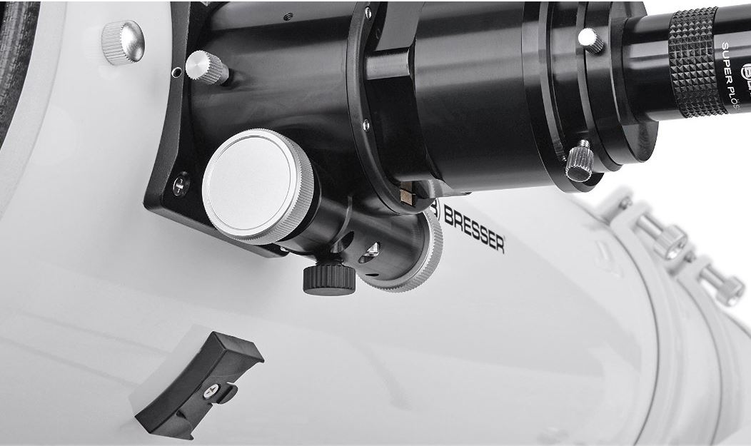

Il y a un support de chercheur sous le PO ?
C'est marrant, j'ai failli mettre mon Telrad à cet endroit (un poil plus haut, peut-être) sur mon dobson...
Vu le montage des haches on peut en faire un droitier ou gaucher et pareil pour le chercheur vu qu'il y'a deux supports.
J'en connais pas mal qui aimeraient trouver juste la monture et les haches pour transformer un tube avec colliers en dobson :)
Bien vu...
Un dobson bien pensé, donc.
C'est clair... ;)
Voire un bête dobson SW en dobson intelligent !!! :D
