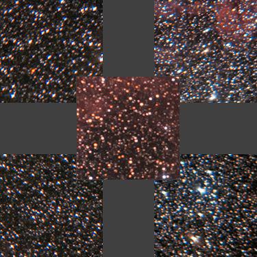

Oui ce samyang 135 est bien la tuerie annoncée, le résultat est nickel. Je me suis permis d'extraire les étoiles au centre et dans les coins pour montrer ce résultat étonnant à f/2
Tout cela mériterait bien un star test à différentes ouvertures juste pour voir mais je sais que tu shootes toujours à pleine ouverture.
