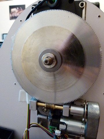

J'ai mis quelques photos :
Bon, j'avais la dernière version avec les tourillons. Je n'ai jamais touché cette version là. Il n'y a aucun réglage sur la raquette. Il faut faire un peu de mécanique.
Je devissais le capot moteur d'altitude et j'avais accès à l'axe de rotation où je pouvais resserer une bague afin d'accroitre le frottement. Il faut devisser 2 petites vis allen pour débloquer cette bague au prealable.
Ensuite, avec une pince, je resserais dixième de tour par dixième de tour cette bague. Il faut procéder par itération et surtout ne pas forcer.
Dans mes souvenirs, la bague en question avait 2 méplats.

J'ai demonté ce n'est pas presenté comme ça mais j'ai trouvé une bague a reserrer j'y suis aller par etape et ça à l'air de bien fonctionner.
Je l'ai mis à l'horizontal avec un appareil photo à la focale je n'avais rien de plus lourd et il reste dorénavent en place et le moteur le releve sans soucis.
