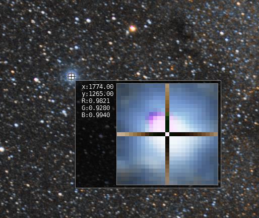

Altaïr, qui est presque au centre de l'image, tire un poil sur le bleu, comme confirmé par PI :
De manière générale, Altaïr est donnée avec un indice B-V de +0,2, ce qui, si j'ai bien compris, devrait plutôt la faire apparaître blanche, avec une toute légère nuance de rouge.

le problème est que tu te fies à une étoile SATUREE (les niveaux sont trop proches de 1.0 et sont quand-meme saturés car il y a une petit delta lié à des soustractions ou corrections)
Lorsque tu fais la calibration des couleurs (après avoir fait une neutralisation du background, il faut choisir un groupe d'étoiles comme preview (et utiliser l'option "structure detection" puis ajuster les limites hautes et basses des intensités. La limite basse à 0.1 par défaut n'est pas toujours valable. Je me suis vu à mettre 0.01 voire 0.001 selon si je travaillais sur des images linéaires ou non-linéaires. Pareil pour le background neutralisation.
La limite haute étant à 0.9, ça évite les calculs sur les étoiles saturés qui faussent le résultat

La saturation d'Altaïr sur mon image est due à un excès /volontaire/ sur les courbes après le stretch.
