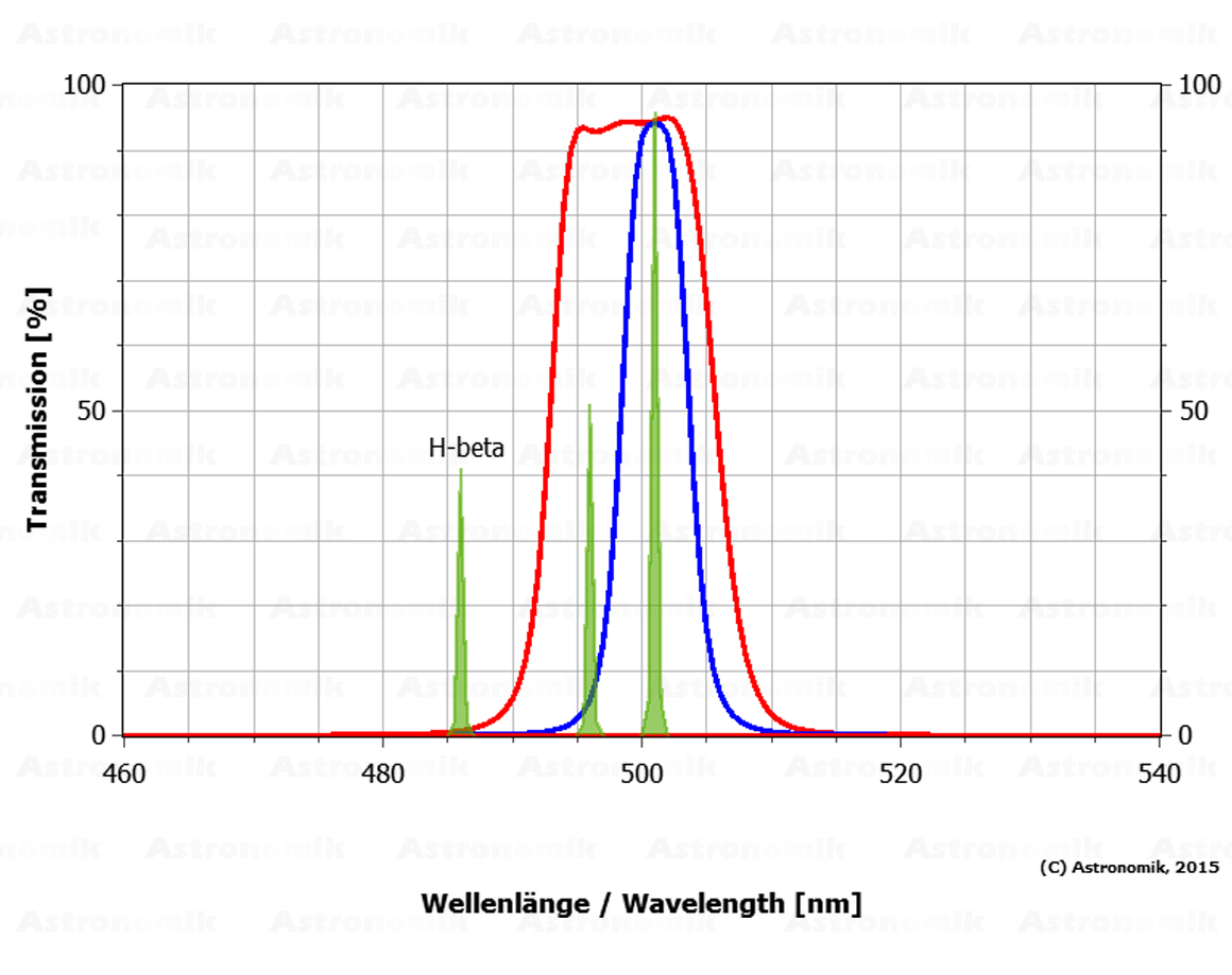

Oui ça coupe plus. En fait il y a une différence majeure entre l'Astronomik, et les baaders et Astrodons :
Il y a deux raies en OIII : 496nm et 501nm. La raie à 501nm est en gros 3 à 4 fois plus intense que la raie à 501nm.
Les filtres "orientés photo", à bande très étoite, ne peuvent laisser passer qu'une seule raie, ils sont centrés sur le 501nm.
L'Astronomik laisse passer les 2 raies 496 et 501nm. ça donne plus de signal en visuel, par contre ça laisse passer un peu plus de pollution lumineuse. Donc en milieu très pollué, un filtre plus étroit qui ne laisse passer que le 501nm est préférable en photo.

Tiens je viens de voir le descriptif du lumicon OIII et ils disent qu'en fait le fait de laisser passer les deux bandes serait préférable pour certaines nébuleuses et en particulier les planétaires :b:

C'est un peu ce qui vient à l'esprit quand on demande si un filtre H-bêta doit ou non figurer dans la panoplie (mais ça vaut plus pour le visuel que pour la photo).
Oui j'ai vu ça aussi!! Je comprends mieux les RAF 9 positions :D
Oui le Hbeta a peut d'intérêt en photo (en général) : ce sont quasiment les mêmes zones que le Ha mais beaucoup moins de signal. En visuel plus interessant comme on ne voit pas le Ha, mais on voit le Hbeta. Ça reste faible.

Info pour usage visuel: Baader propose le OIII à 8,5mm et 10mm.
En visuel, le 8,5mm est quand-même assez "extrême" au point de mériter une place à côté d'un OIII plus large comme l'Astronomik.
est ce que le baader coupe vraiment plus au point de voir la différence pour un petit 4nm d'écart
En visuel, c'est très flagrant!
