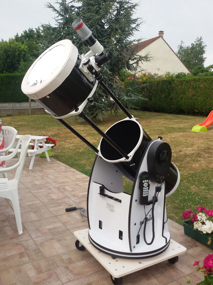

Concernant tes problèmes de dos, je suis dans le même cas que toi mais au niveau des chevilles, je n'en ai plus. Je me suis fabriqué un charriot de déménagement sur mesure et hop le dob 300 dessus et ses 50 kilos ne me posent plus de souci ;)
2015%2B-%2B1
Un plateau a roulette comme ca me serait bien utile , et pas que pour ca . Faut que j'y pense .
Les chevilles c'est a force de marcher dans le noir ? :D Fait gaffe de ne pas te prendre les pieds dans la barre par terre .
