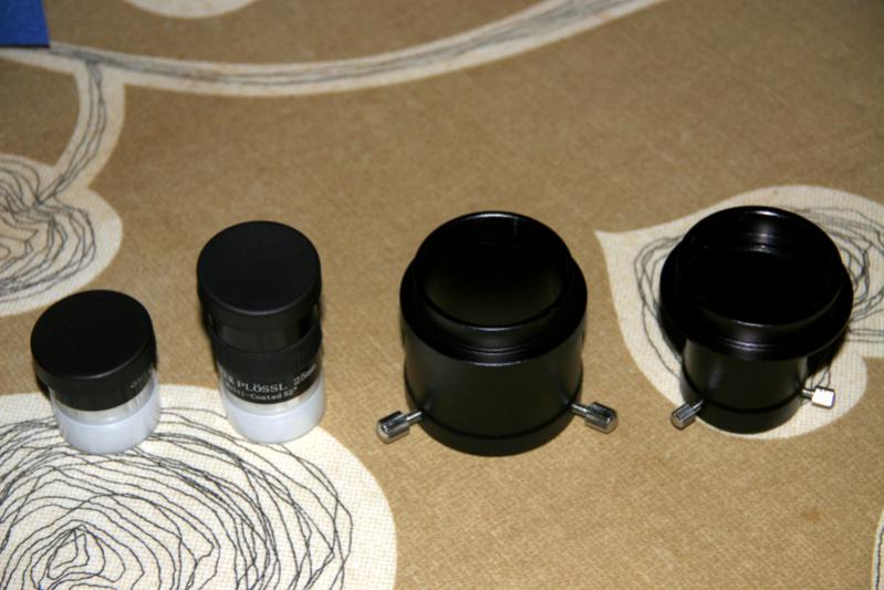

Par contre autant l'oculaire de 25 est clair autant le 10 est sombre , alors est ce que c'est la qualité Plössl qui pèche ?
Non, ça n'a rien à voir, c'est toi le problème, tu n'as pas compris comment ça marche.
Chaque fois que tu doubles le grossissement, tu perds autant en luminosité.
Donc forcément, si tu passes de 48x à 120x c'est 2,5 fois plus sombre. C'est normal. Ah, et le 10mm n'est pas un Plössl, c'est un RK.
Ajoute à ça que cet oculaire est 'mou' et a un champ étriqué, ce qui n'arrange rien. Après, il est vendu une douzaine d'euros, faut pas trop lui en demander.
Enfin, pour observer tu dois être dans le noir: pas de lampes dans le coin, pas de frontale et pas d'autres lumières non plus (phares, laser vert, etc.).
Après avoir éteint la dernière lampe il faut un bon quart d'heure pour avoir la vision nocturne. Si tu passes ton temps à zapper le ciel avec ton sabre vert, ben forcément que ça semble sombre. :rolleyes:
